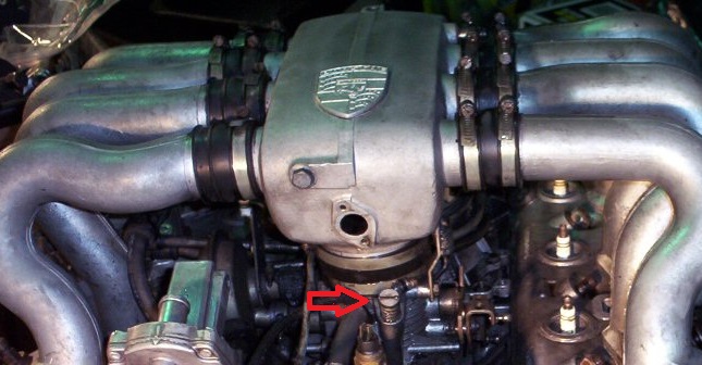

je cherche ou ce trouve la vis de ralenti et de co2 sur ma s2

La vis de ralenti se trouve à l'avant du moteur, sous le plénum d'admission.
Sur une s2, le réglage de la richesse se fait via une vis sur le débitmètre qui lui-même se trouve sous le filtre à air.
