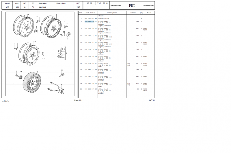

ne pas hésiter à consulter le PET en ligne, il manque des chiffres à ta référence, voila ce que tu peux avoir en monte d'origine:

ok merci pour les infos , mais les quatres jantes sont identiques en dimensions 928 362 115!!!! normal ?
en plus ce sont des flatdisch,,,,
merci pour vos reponses de specialistes,,, :+1_2:
Messages : 13602
Re: jantes 928 s4
Message par lilian85 » ven. 30 oct. 2015 18:57
Non ce n'est pas normal. Tu devrais avoir par exemple une référence en 115 avec ET 65 à l'avant en 7" de large, et une référence en 117 avec un ET 52,3 en 8" de large à l'arrière.
Tu as bien du 225/50/16 devant et 245/45/16 à l'arrière ?

Tu as les bons pneus mais sur les bonnes jantes à l'arrière.

A confirmer mais tu as des 7" au lieu de 8".

ok merci, je n ai plus qu a trouver les jantes d origines et vendres mes flatdisch,
je me suis fais avoir quand je l ai acheter mais on ne peux pas tous savoir
