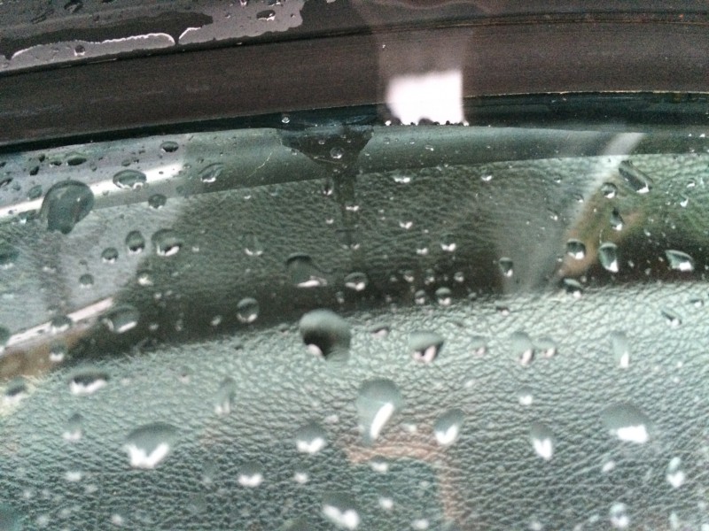

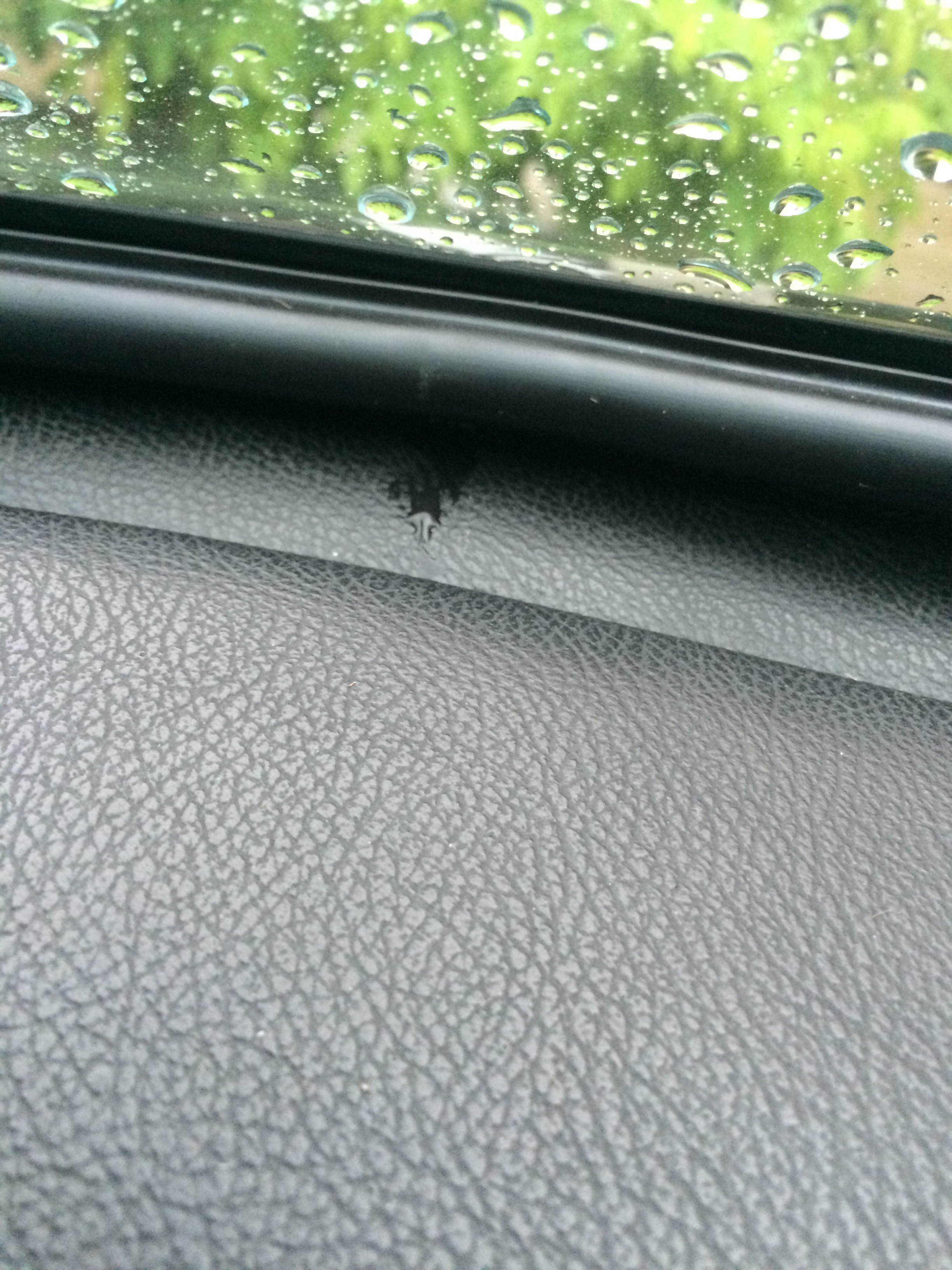

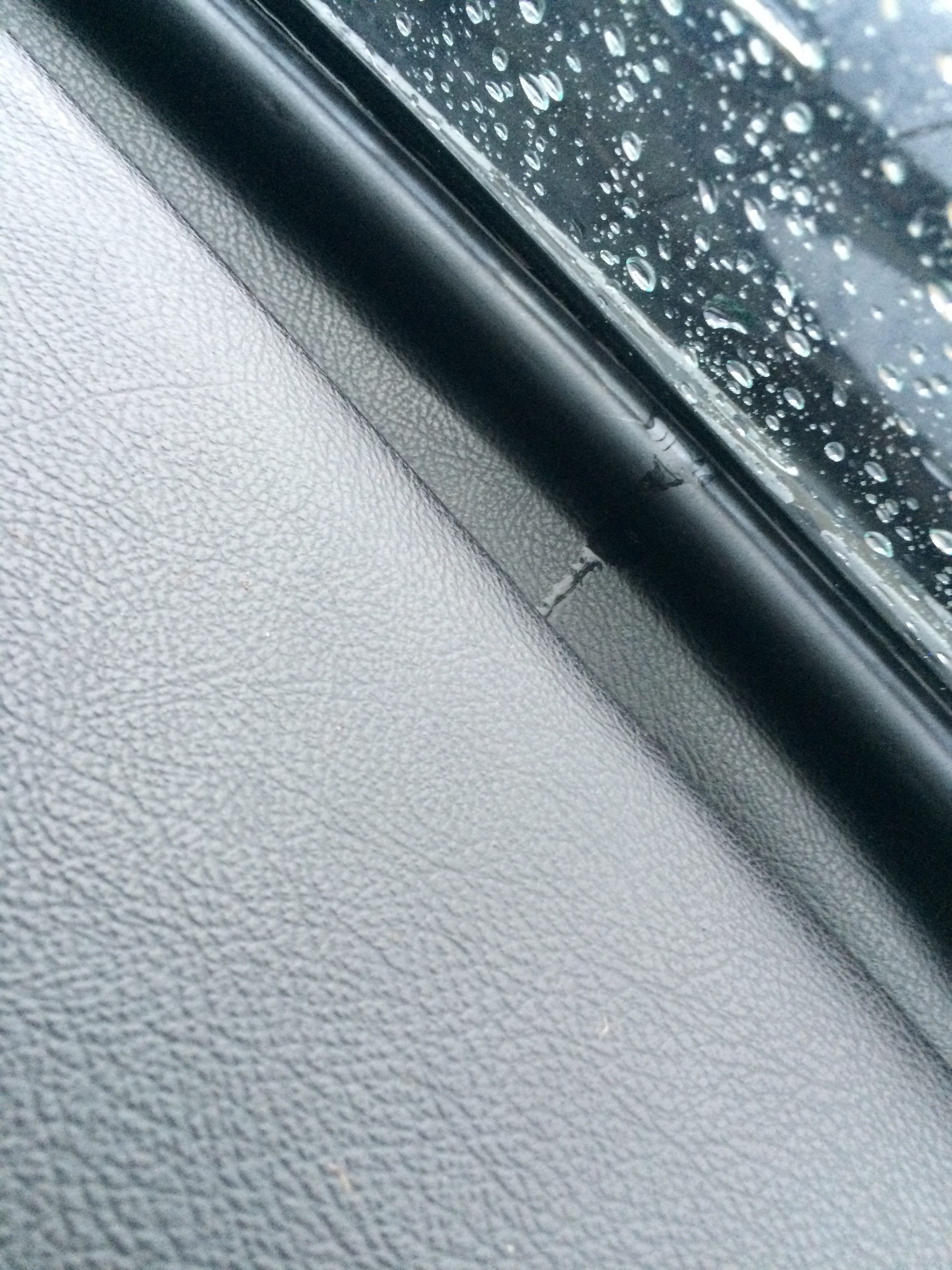

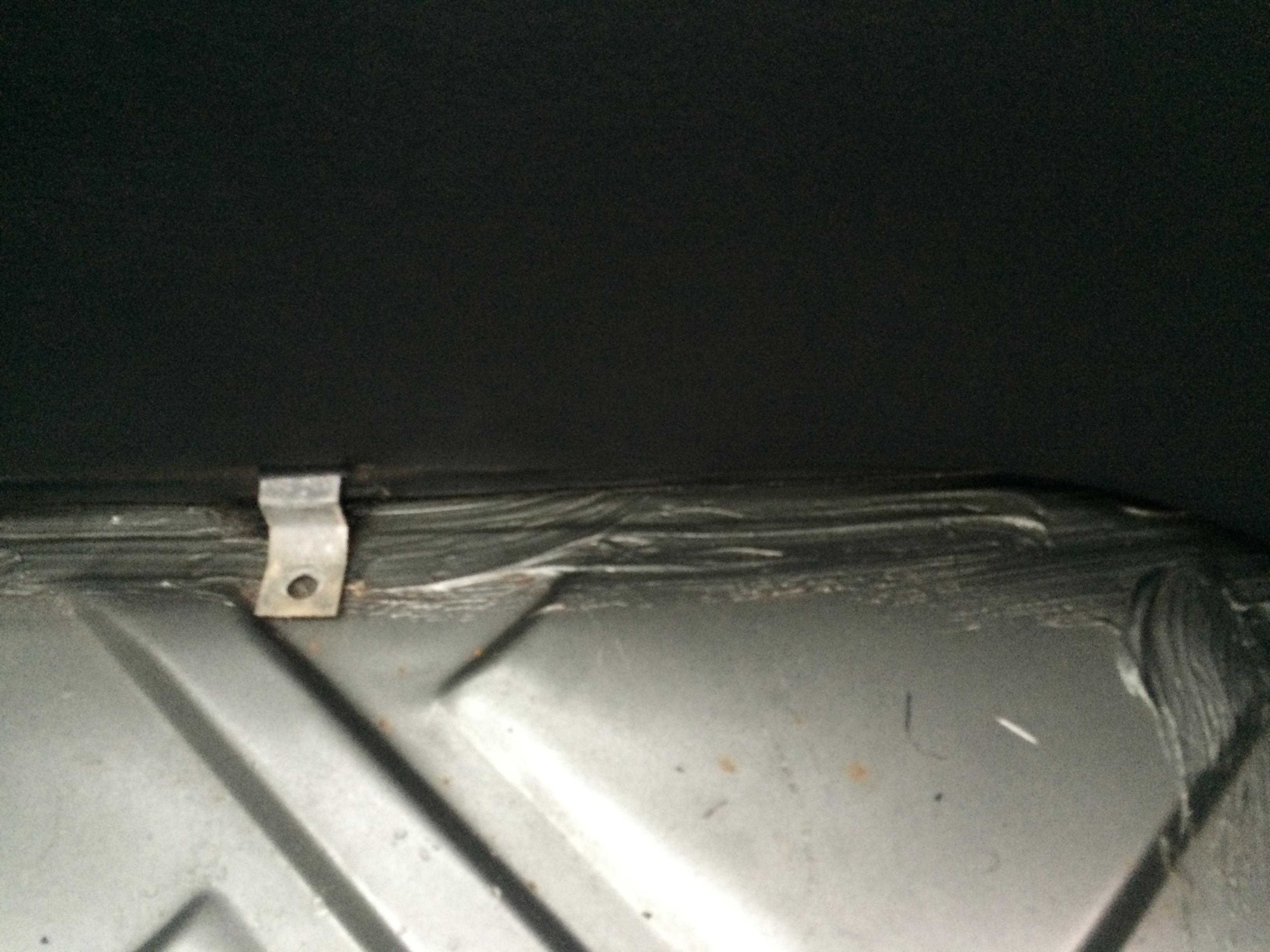

GWS
Messages : 25
Enregistré le : sam. 7 mars 2015 19:18
Re: PB FUITES CUSTODES : AU SECOURS
Message par GWS » jeu. 13 août 2015 17:53
voilà les photos
à droite comme à gauche cela fuit en bout de custode entre la vitre et le joint pour finir par s'accumuler en bas des garnitures intérieurs du coffre.
C'est pas une grosse fuite mais c'est pas terrible quand même.
Merci pour votre aide
Messages : 13797
Message par lilian85 » jeu. 13 août 2015 23:03
Et à l'intérieur plus haut sur le joint c'est humide ? Si c'est sec alors l'entrée d'eau est localisée à cet endroit.
J'ai eu le même cas et le joint neuf a résolu le problème. Mais si tu as le même problème sur le joint neuf c'est qu'il est mal monté. Pour le poser correctement il faut déposer tout le panneau arrière et donc la console entre les sièges et le siège.
