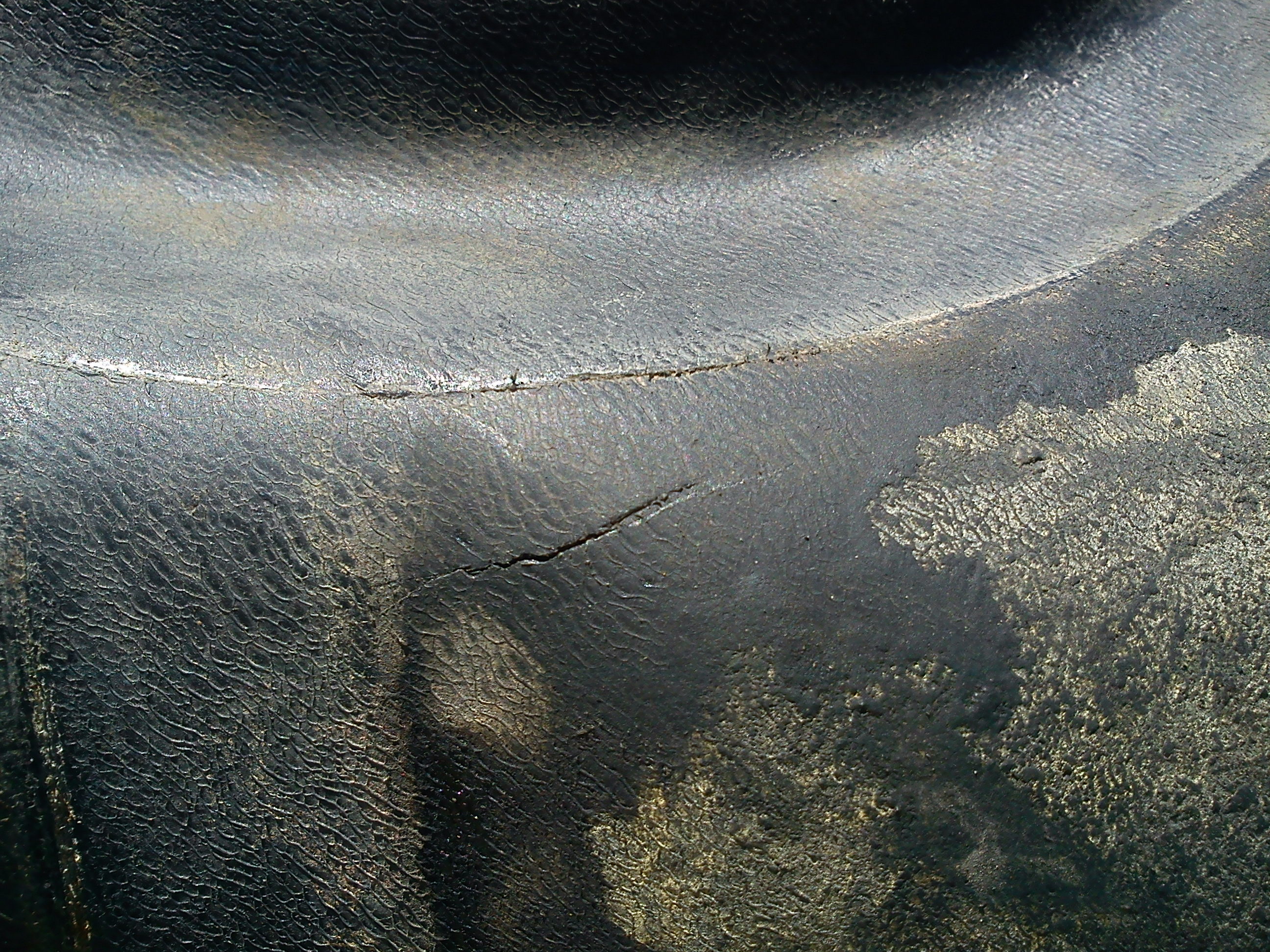

Le réservoir est démonté, et la fuite identifiée : il s'agit d'une minuscule fissure pas plus épaisse que l'ongle, mais ça suffit pour laisser s'échapper le précieux liquide
@hajumar928 : justement, je me demandais si ta solution est compatible avec le plastique ?
@alex.b : foutu pour foutu, vu la taille du trou, et tant que le réservoir est par terre, je vais quand même tenter une réparation, mais j'hésite encore sur le procédé à utiliser.
@jerome80 : non, rien trouvé sur rennlist à ce sujet. Je t'envoie un MP pour le réservoir.
