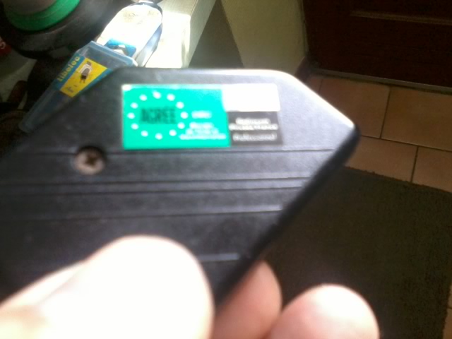

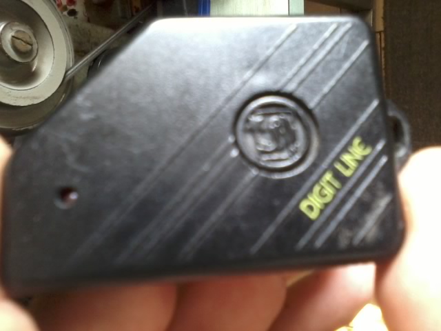

Déjà, as-tu des marquages sur la télécommande, ou bien trouvé un boîtier de télécommande?
Bien souvent, une alarme additionnelle Cobra était montée sur les voitures françaises.

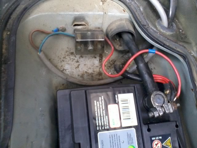

Message par olymp » jeu. 2 juil. 2015 17:33
Salut @tousss
et bien j'ai deux boîtiers indépendants avec les clefs d'origines donc je ne c'est pas si c'est une alarme d'origine
et voici mon compartiment batterie
est il normale ou dois je retirer quelques choses :sceptic:

Messages : 13773
Re: comment débrancher l'alarme ?
Message par lilian85 » jeu. 2 juil. 2015 20:53
Il semble que tu aies une alarme ajoutée. Le montage dans le bac de la batterie en atteste.
Il faut suivre tous les fils qui partent du module fixé dans le bac pour voir ce que ça alimente et sur quoi ça agit : boîtier LH et/ou EZK, fermeture centralisée, etc...

Message par mcs51 » ven. 3 juil. 2015 07:24
Tu connais Google?
:out:
Et bien fait une recherche : serpi star digit line et tu verras qu’il y a plusieurs type GR420, GR410, AS500 et ainsi de suite.
Tu trouveras méme des instructions de montage ICI par example.
La premiere chose a faire c’est de trouver le boitier centrale, le type est surement dessus.
Maintenant tu refait une recherche avec le bon type
Tu télécharge le manuel d’installation
Tu fais l’installation a l’envers
C'et tout bon
Enfin ... ... j'espére
