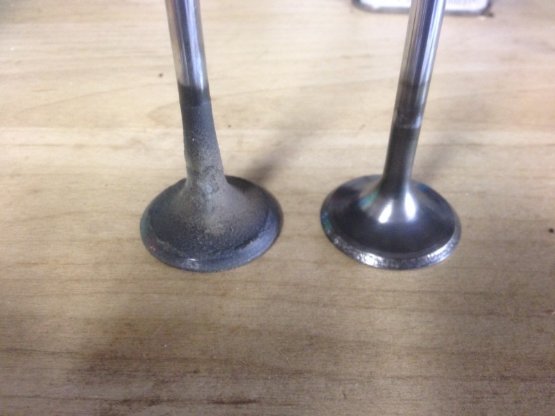

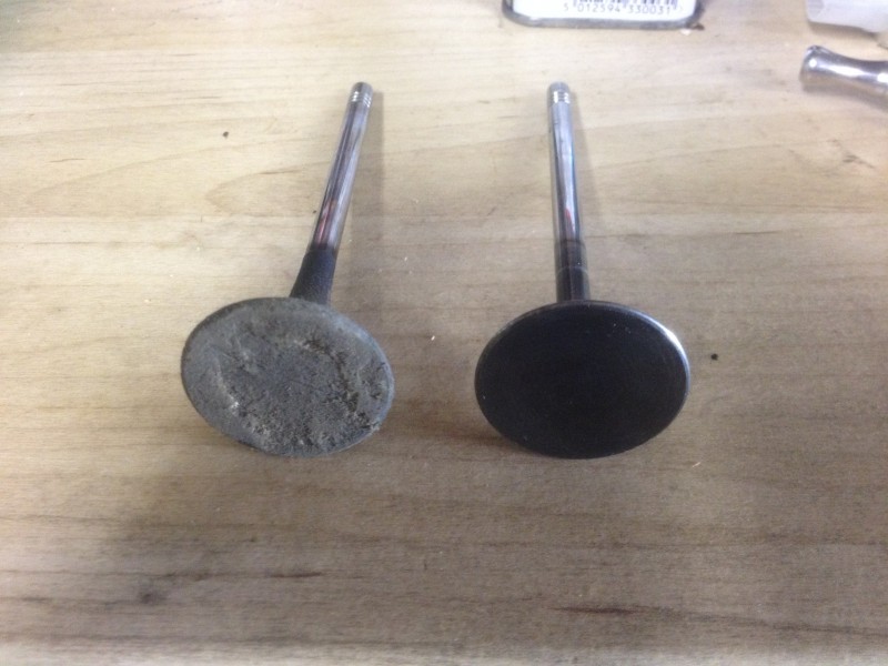

pour le calaminage , je viens de refaire deux culasses de cayenne turbo (150 000 kms) , regardez l'etat des soupapes d'echappement
