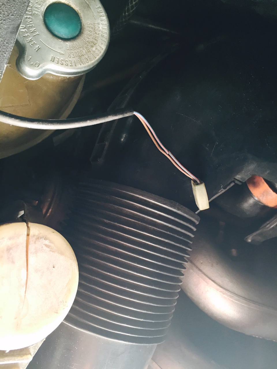

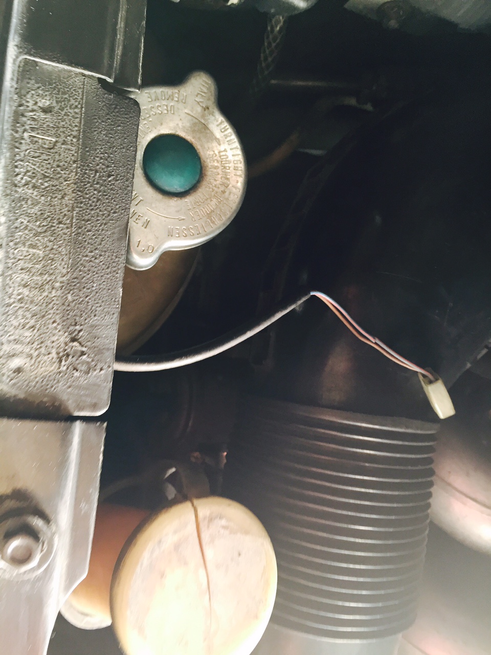

J'ai trouve ce fil qui pend dans mon compartiment moteur ... une idée a quoi ça sert et ou le connecter ?

Pour moi, c est le connecteur du niveau de liquide de refroidissement. la sonde est derriere le bouchon vers la cloison d habitacle.

Merci Ced, et c'est grave si c'est pas branché ?

Non, tant qu il y a de l eau, c est risquer un joint de culasse pour une connerie !!Dimitri a écrit :Merci Ced, et c'est grave si c'est pas branché ?
As tu une photo ou exactement brancher le fil ?
Merci
Voir repere 21

Le reconnecter c’est bien, mais vérifier le fonctionnement, c’est mieux
Parce que ci il n’y a pas de signalisation sur le TDB quand la fiche n’est pas branchée c’est quand même une erreur de design par Porsche non ?

Tout a fait, rien ne s'indique au TBD et je n'arrive pas à le connecter ... difficile d'avoir accès ...donc je crois que je vais le laisser comme ça...
