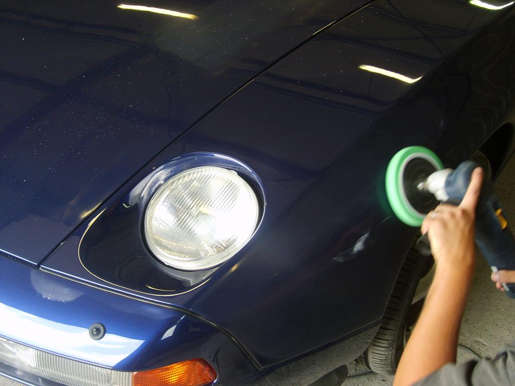

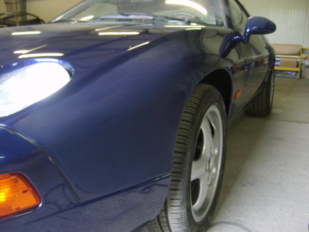

Message par lionelr » mer. 22 juil. 2009 14:51
et voilà le polilustrage , opération finale qui donera à la peinture un brillant au maximal !
'abord on dépolis au 1500 orbital à sec puis au 3000 à l'eau !
polissage à la pâte à polir puis lustrage avec un second liquide et un tampons plus doux
le résultat est obtimal
