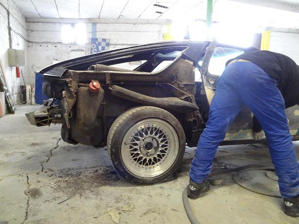

Message par mimigrogaze » dim. 26 avr. 2015 16:34
Sur la s4 noire en photo les ailes n'ont pas la meme forme que celle de gts mais c'est d'origine Porsche exclusif.
POur la blanche c'est des gts mais le montage n'est pas d'origine et le cout est plus cher que des fibres .
Le prix est : 2 ailes ar de gts et pour le montage cela depand du carrossier.
