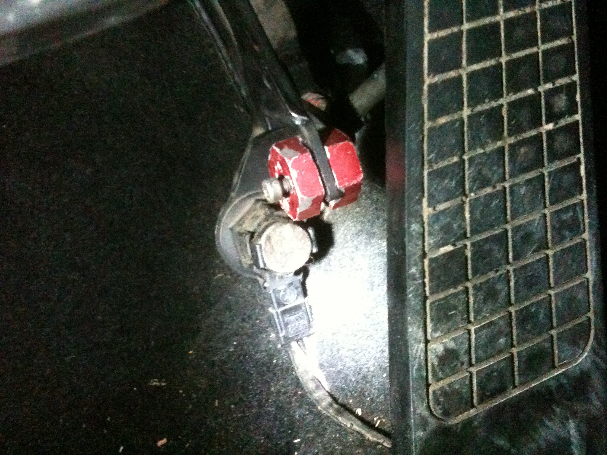

Interrupteur derrière pedale

Il n'y a qu'un clic sur le TPS, lorsque l'on quitte la position ralenti (ou qu'on y revient). Pour la pleine charge il n'y a pas de clic ?

Tu as sûrement toute ta course au niveau du secteur, mais manifestement pas au niveau de la pédale.
Si tu detends ton cable pour que la pedale descende un peu plus, ca devrait lui permettre d'atteindre le switch.
De memoire, le reglage de la gaine du cable, une olive en plastique noir, se trouve sur le tablier, à la sortie dans le compartiment moteur.

lilian85 a écrit :Il n'y a qu'un clic sur le TPS, lorsque l'on quitte la position ralenti (ou qu'on y revient). Pour la pleine charge il n'y a pas de clic ?
Bien vue Lilian ma langue a fourché.
En fait le problème et que la pédale tape sur le fond et ne peu pas aller plus loin donc j'ai fait une pièce qui vient appuyé sur l'inter pour rattraper le manque de longueur
