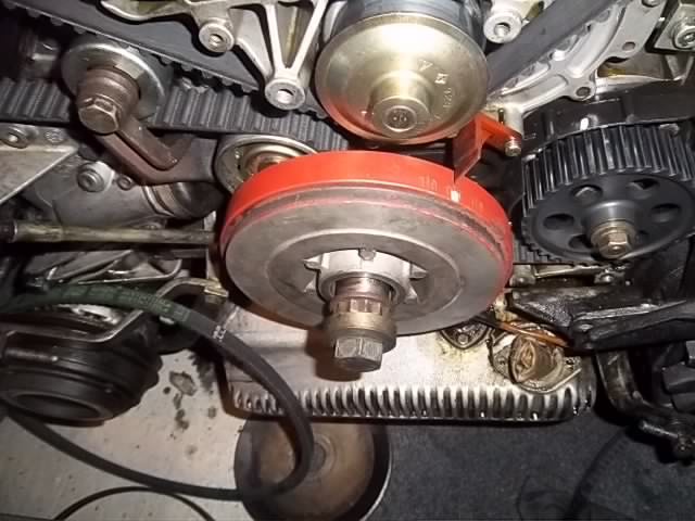

Elle n'est pas à l'envers ta poulie :sceptic: pour le 0 ça ne change rien mais pas pour les 2 autres repères. Je trouve curieux que les chiffres soient à l'envers.

Ben non, les chiffres sont orientés vers le "doigt" de lecture, donc la poulie est à l'endroit, selon moi (qui n'y connais rien en méca !)

Je pense qu'ils devraient être orientés vers l'avant ;)

:+1_2: je suis d'accord c'est à l'envers
as tu déposé ta poulie ?? dans la négative, ça fait peur :gne:
La poulie dans le bon sens
sens de la poulie.jpg (85.6 Kio) Vu 1289 fois
Et oui, dans la négative, ta voiture a du subir de "graves bricolages"
en ce qui concerne l'avance à l'allumage, les valeurs de réglages pour les 928S sont :
26 ° à 3000 tr/mn sans dépression
14 à 18 ° au ralenti toujours sans dépression
raison pour laquelle, tu n'as pas sur ta poulie de repère 31°
il faut savoir que si ton allumeur est ok, lorsque la valeur des 26° est réglée correctement
les autres valeurs doivent êtres correctes
Bon courage Laurent
ps: si tu as un peu de roros dans ta poche et vu les découvertes !!! poulie montée à l'envers, courroie qui casse, il est peut être préférable de contacter le sorcier alsacien de la 928 avant un bris total du moteur, le moins cher n'étant pas forcement le plus économique.

Bonjour a tous et merci pour votre aide effectivement vous aviez raison la dumper etait montée a l'envers
et qui c'est le :boulet
c'est mieux comme ca
qu'est ce qu' il est beaux ce moteur
bon pour l'instant ca a l'air de tourner rond il faut que je remonte tous le reste et que je fasse les niveaux
:merci:

lilian85 a écrit :Je pense qu'ils devraient être orientés vers l'avant ;)
:+1_2: le doigt rouge arrive normalement juste au bord des chiffres ce qui n'est pas le cas sur ta photo.

nos messages viennent de se croiser, sur tes nouvelles photos ça a une meilleure allure. :bravo: C'est ça l'entraide entres membres.
