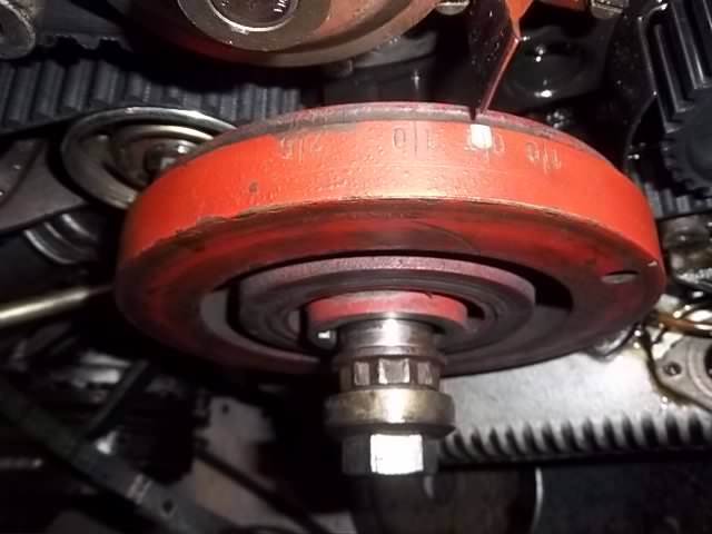

Bonsoir a tous aujourd'hui j'ai recalé la distribution pouvez vous me dire si quand je cale la pouli dumper comme sur la photo le piston du cylindre N°1 doit etres en haut ou en bas par ce que la il est en bas et quand je tente de mettre en marche il n'ya pas de compression
merci de votre aide
