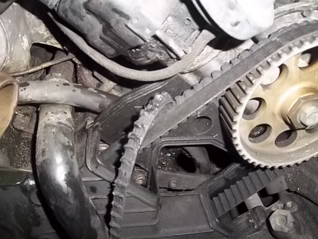

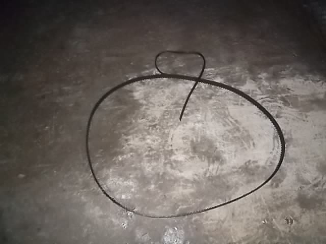

Bonjour a tous aujourd'hui a ete une journée de M---E
Ce matin je suis allé faire un tour avec la 928 pour la faire chauffer une fois a température je me suis arrêté pour faire une course et je suis reparti nickel mais ma course n'a durée que 15 minutes la n'est plus mon probleme vu que quand je suis parti l'auto a super bien demarrer mais au bout de 100m elle c'est mise a ratatouiller a deconner et a fini par caler je suis rentré a la maison récupérer le le 4x4 et la remorque pour rapatrier la bete malade apres un petit coup d'oeil a tous ce que j'avais bricolé hiere je me suis vite rendu compte que la distri etait décaler .
alors la courage j'ai démonté j'espere que ca n'aura rien endommagé par contre pour le remontage je vais avoir besoin de votre aide

De tout cœur avec toi
Mais là je pense qu'il est nécessaire d'effectuer un contrôle global
La courroie était elle vieille et/ou beaucoup kilométrée ?

De tout coeur avec toi,
Moi je commencerai par changer la courroie, faire tourner le moteur à la main pour voir si il n'y a pas de point dur, si tout va bien à la main, je prendrai les compressions pour vérifier l'etancheité des soupapes.
Il n'est pas impossible que tu ais des poussoirs endommagés.
Bon courage
