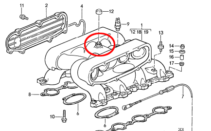

Merci Lilian, mais
sur la 1er photo:
http://www.clubporsche928.fr/index.php? ... -de-moteur
je debranche 6-7 et je le branche a 9-8 ? et la je vois si ca tourne ?
Messages : 13773
Re: truc qui tourne, j ai tout oublié..
Message par lilian85 » jeu. 5 févr. 2015 15:19
oui tu peux faire ça, tu débranches 8 que tu relies à 7, moteur tournant au ralenti. Ca ne devrait pas trop gêner le moteur si l'amortisseur n'est plus alimenté en dépression. Sinon, moteur éteint, tu aspires en 8 et tu vérifies que ça tourne. Au choix ;)

Et il faut aussi vérifier que la membrane n'est pas percée et que la dépression ne s'échappe pas. Une méthode pour cela : aspirer en 8 et boucher avec la langue :mrgreen:
