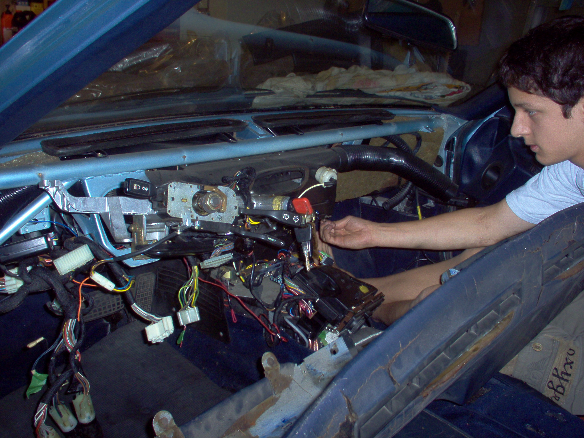

Message par ricouse » jeu. 2 juil. 2009 22:55
:hello: et voila 2hrs plus tard! reste la console centrale et la planche de bord a enlever...mais je m'aperçois que le gars qui avait la voiture avant, il a jouer un peu dans les fils électrique...sa parait bricoler a des endroits!!! bref on va s'amuser a démêler tout cela!

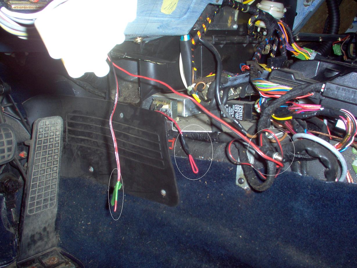

ricouse a écrit :mais je m'aperçois que le gars qui avait la voiture avant, il a jouer un peu dans les fils électrique...
Qu'est-ce qui te fait croire çà ? :sceptic:

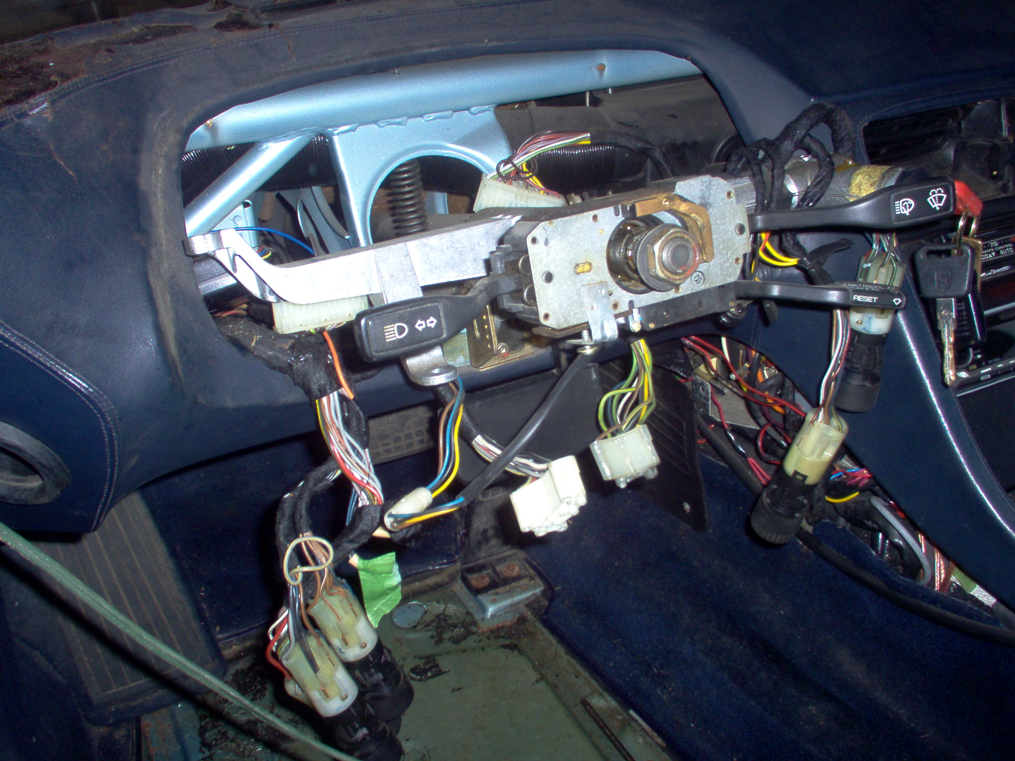

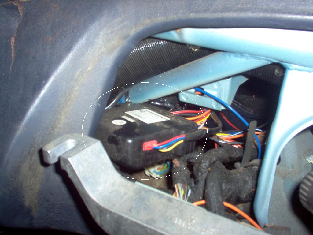

Je pense que y a eu du bidouillage dans le système électrique parce que g des fils qui traine...notamment un ou l'on y retrouve un interrupteur poussoir, et cela ne me semble pas tellement d'origine! en plus sous la casquette d'instrument il y a une boite noire poser la, je pense que cela appartient au système d'alarme installer par l'ancien proprio, mais pas sur encore...
G aperçu un tableau de bord a vendre de 928 S4/GT et GTS, sa peu s'installer dans une mamie 82?
Messages : 13768
Re: demontage tableau de bord...
Message par lilian85 » ven. 3 juil. 2009 18:14
le tableau de bord des GTS et des dernières S4 (et sûrement GT) a une forme différente à cause de l'airbag passager : la console centrale "rentre" dans le tableau, dans son angle en haut droit.
Sinon je pense qu'un TDB de S/S2/S4 doit être identique ; à vérifier sur le PET

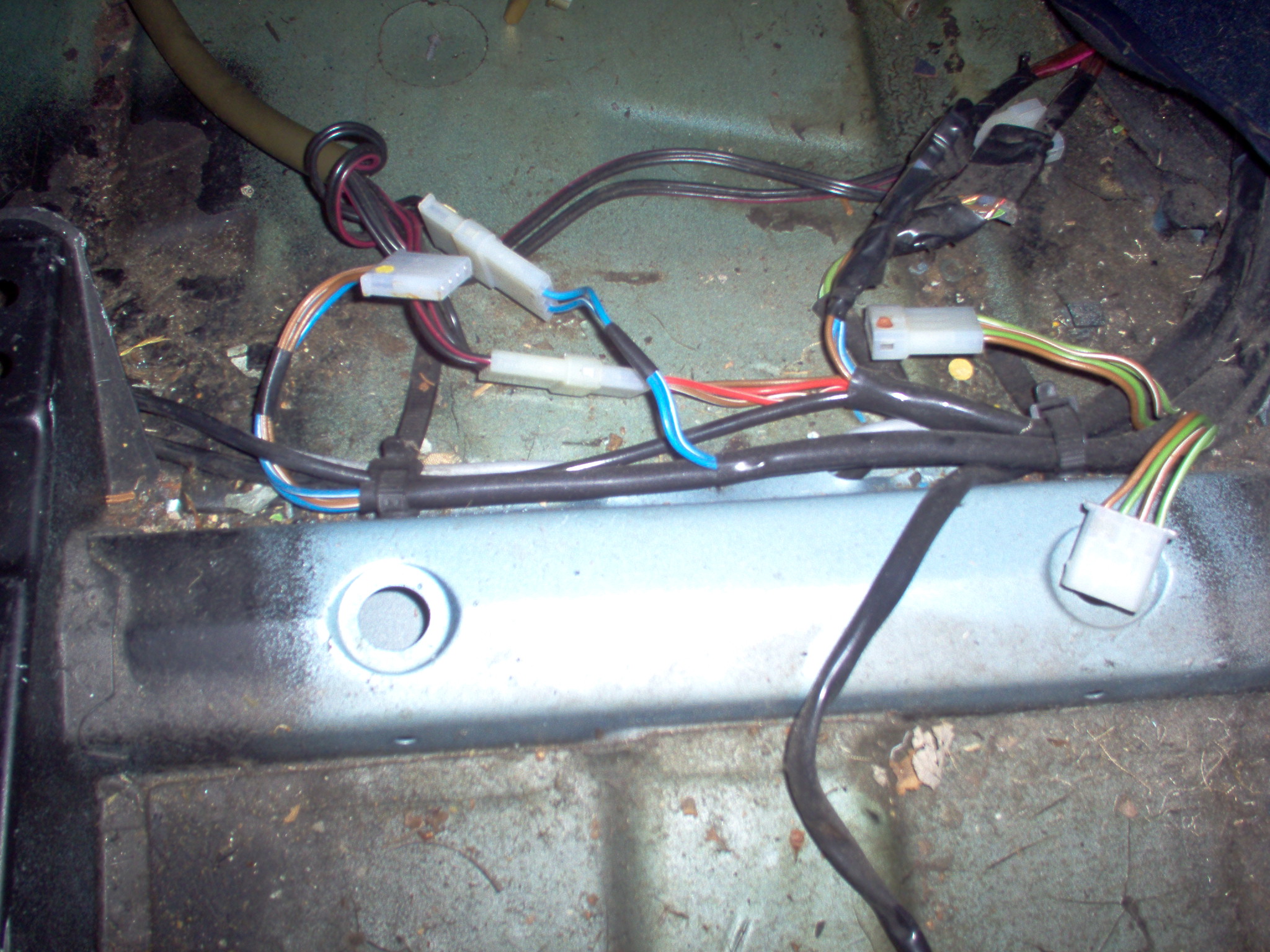

mission accompli...merci encore lilian85 pour ton pdf...c impressionnant a voir...tout c fil qui traine partout!
sous le siège conducteur qui est électrique, g trouvé pas mal de fiche non connecté est ce normale?
