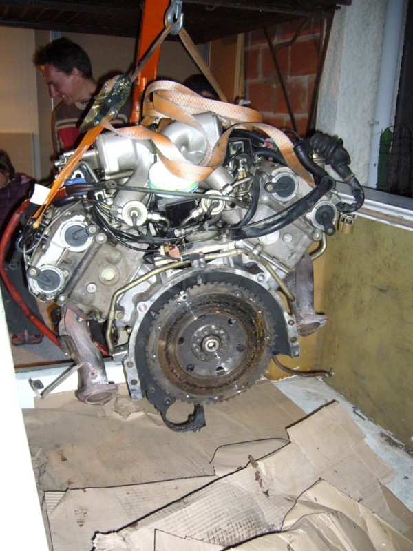

oui mais comme dit chax c'est quoi le bidule inductif et ou se trouve t il exactement ???
car comme vous devez le savoir ( voir post sos ) je suis en plein dedans de ce p.... de volant moteur mais je ne vois pas de capteur, bon j'y retourne samedi :lol: :lol: :lol:

il est en haut de la cloche d'embrayage, au-dessus du volant moteur. Tu peux l'apercevoir en retirant la boîte à air. Et son câble d'alimentation est juste derrière le débitmètre.
Avec une photo c'est plus clair ;)

ahhh là c'est clair !!! merci à toi. :bravo: :bravo:
