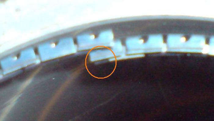

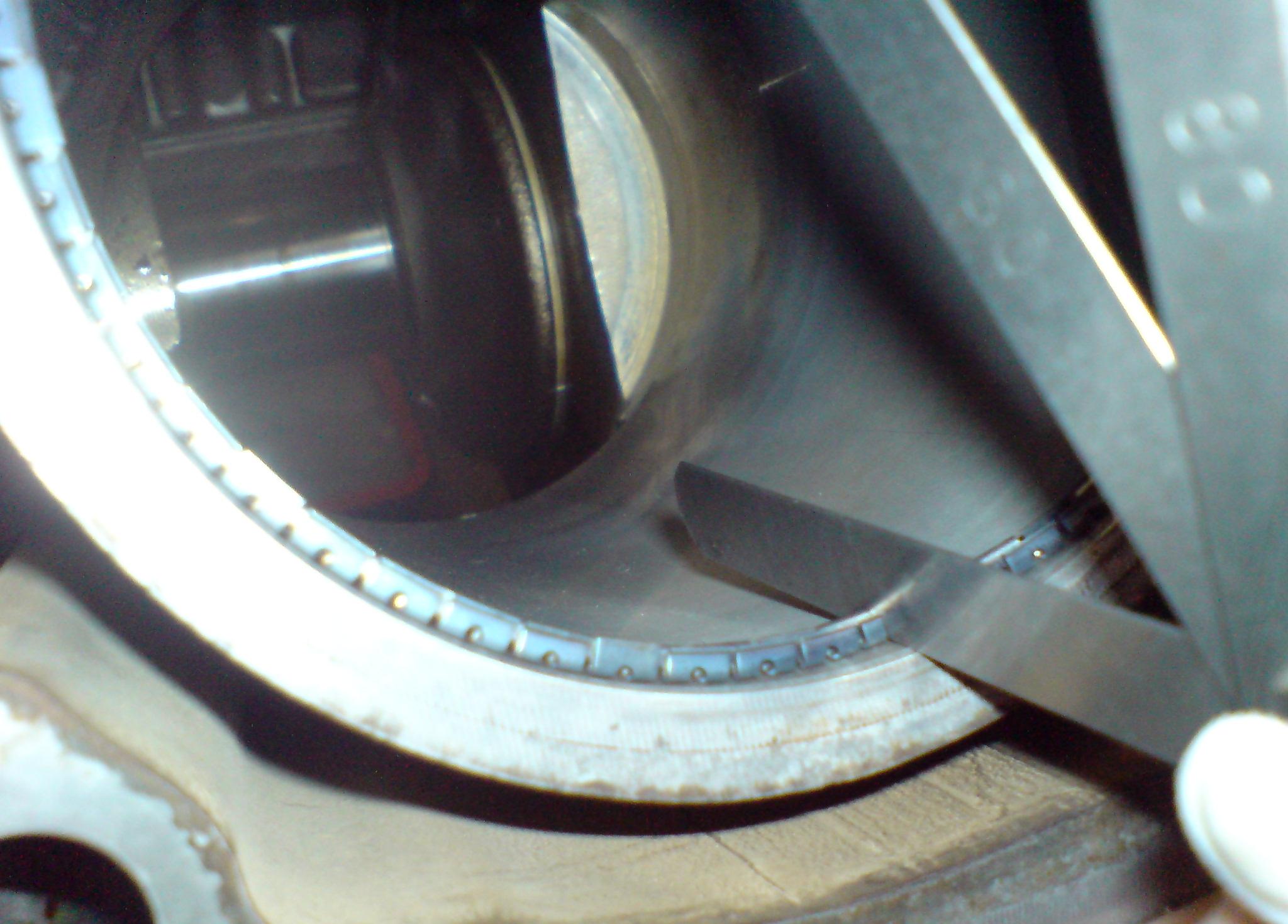

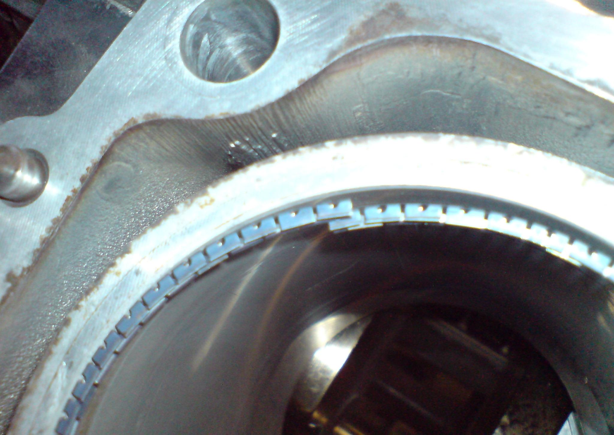

En vérifiant le racleur dans le cylindre (pour la cote à la coupe), bin surprise :what: :what:
Pas besoin de mettre des lunettes pour voire que ça ne peut pas rentrer !!!
Moi pas comprendre. Surtout que vérif de la réf, de la commande, et les deux segments du haut sont ok :sceptic: :sceptic: :sceptic:

En regardant de plus prêt, effectivement l'extrémité du segments dispose d'un cran plus court . En coupant là, ça devrait être bon ...
Ca ne rentrera pas !!!! :o(((
Le bout en trop

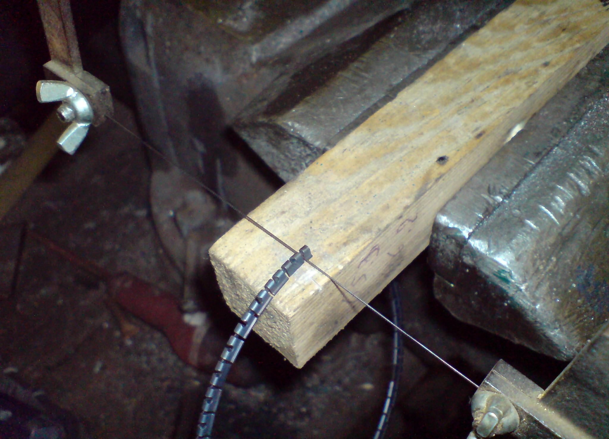

Et pour la coupe du segment, comment fait on ??? :what: :what:
Pas de problème avec les anciens !!! (surtout ceux qui bricolent dans l'orlogerie avec des scies récupérées chez un autre ancien qui faisait dans la bijouterie. Incroyable jusqu'où ça peut vous transporter une 928 quand même !!!)
Donc, avec une toute petite scie (3 dixièmes), couper le segment racleur "d'un cran". La scie est si fine que la coupe est nette et sans bavure !
Un peu frileux, teste de la cote à la coupe avec le segment recoupé (c'est le cas de le dire). Et c'est ok !!! La cote donne 40, pour une spec qui donne 40 min et 140 max !!!
Y a pu qu'à, 8 fois ...
Le bout à couper
Mise en oeuvre de la scie de bijoutier
Snif ! Coupé !!
C'est tout bon

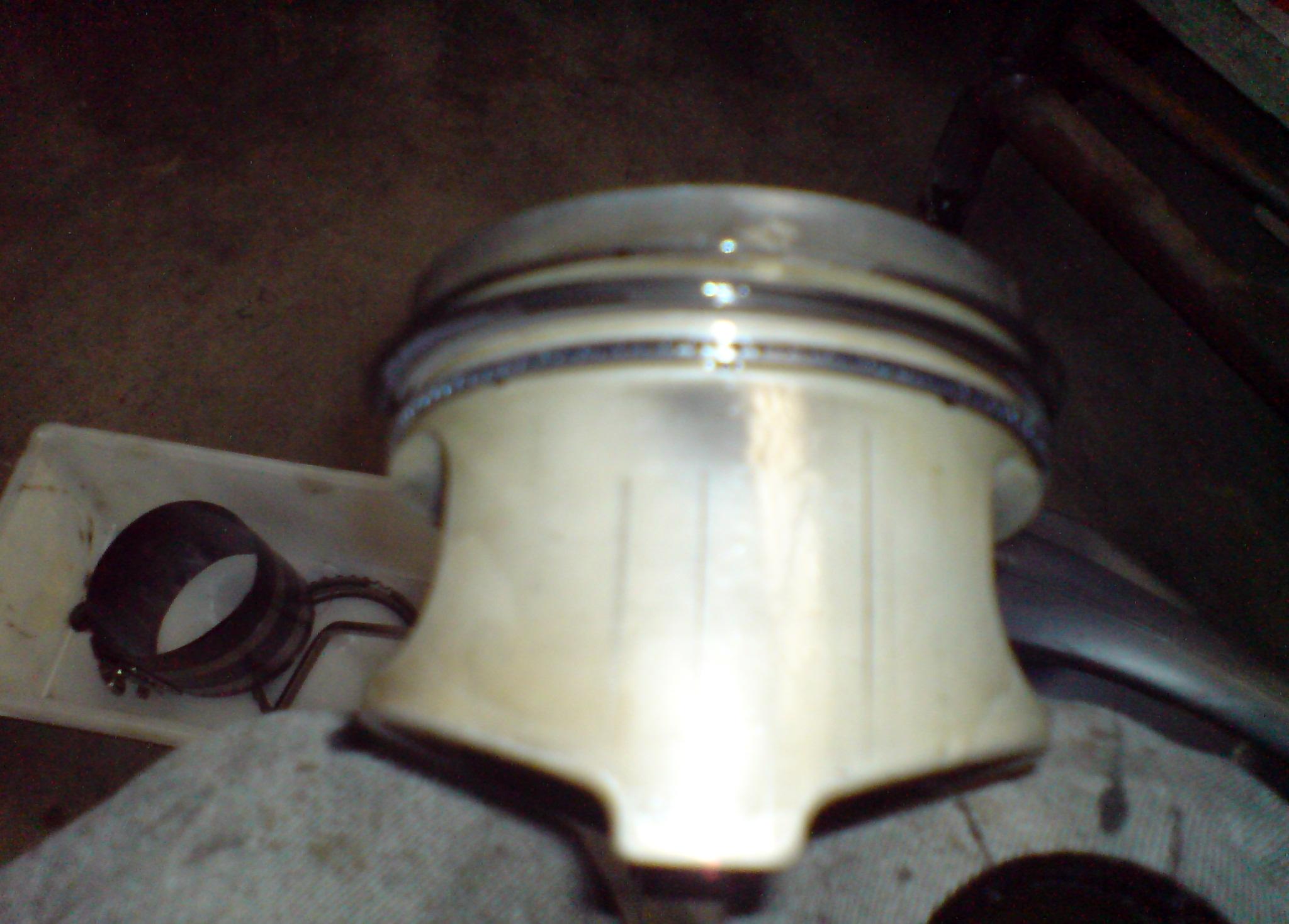

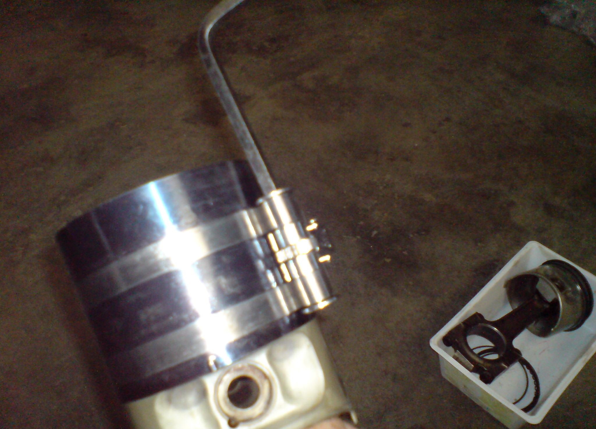

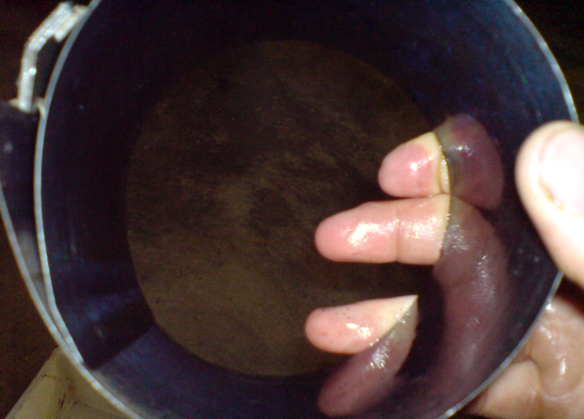

POur le montage des segments, rien de spécial, si ce n'est qu'entre la pince à segement et la "pince à doigts", j'ai préféré la "pince à doigts". Je trouve que l'on écarte bien moins le segment qu'avec la pince et le segment ne ripe pas entre les doigts (alors qu'avec la pince, bof). Le seul truc, c'est que ça "pique" un peu les pouces :cry:
Pas de photos pour ça, désolé, mais les deux mains étaient occupées :P

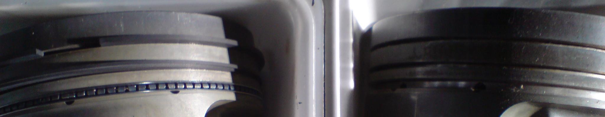

En image, juste la différence avec et sans segments. Ca me laisse penser qu'un piston sans segment c'est un peu comme une femme sans bracelet. Faut s'attendre à ce que un moment il nous en coute un peu :lol: :lol:
POur info, compter 5 minutes par piston pour mise en place des segments.

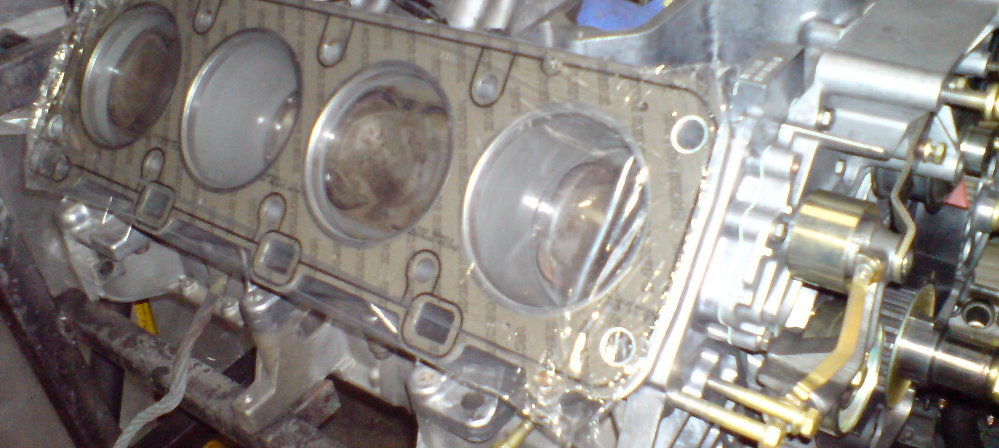

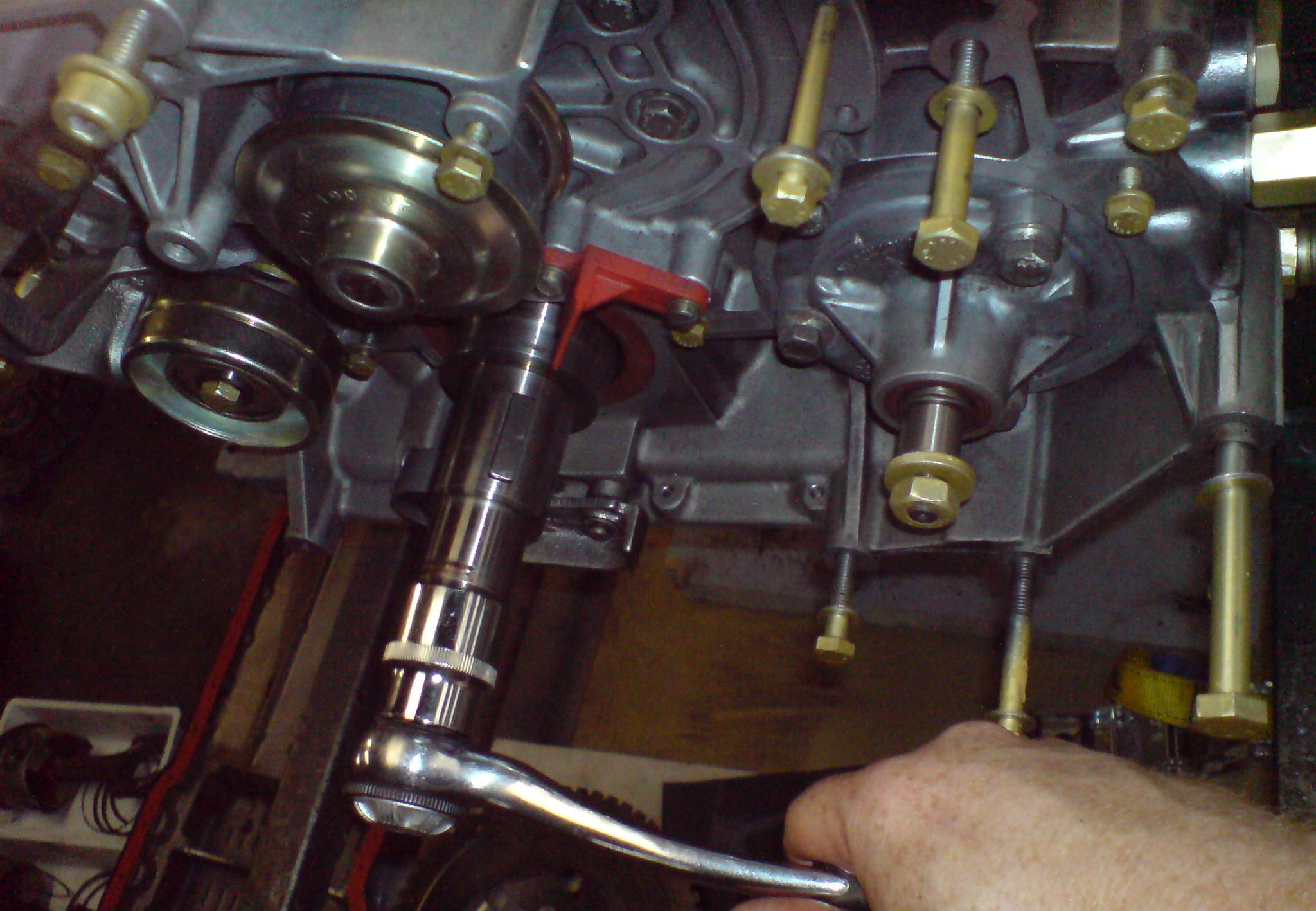

Remontage des pistons en images avec commentaires ...
Pour chaque juste positionner le vilo pour que le pied de bielle ne vienne pas le cogner en descendant...
Après chaque piston, un petit tour de manivelle pour s'assurer qu'il n'y a pas de point dur et que cela tourne librement !
Compter 10 minutes par piston, écrous de pied de bielle compris (mais non serré au couple. Réservé pour plus tard, quand j'aurai la clé dynamo qui va bien :P )

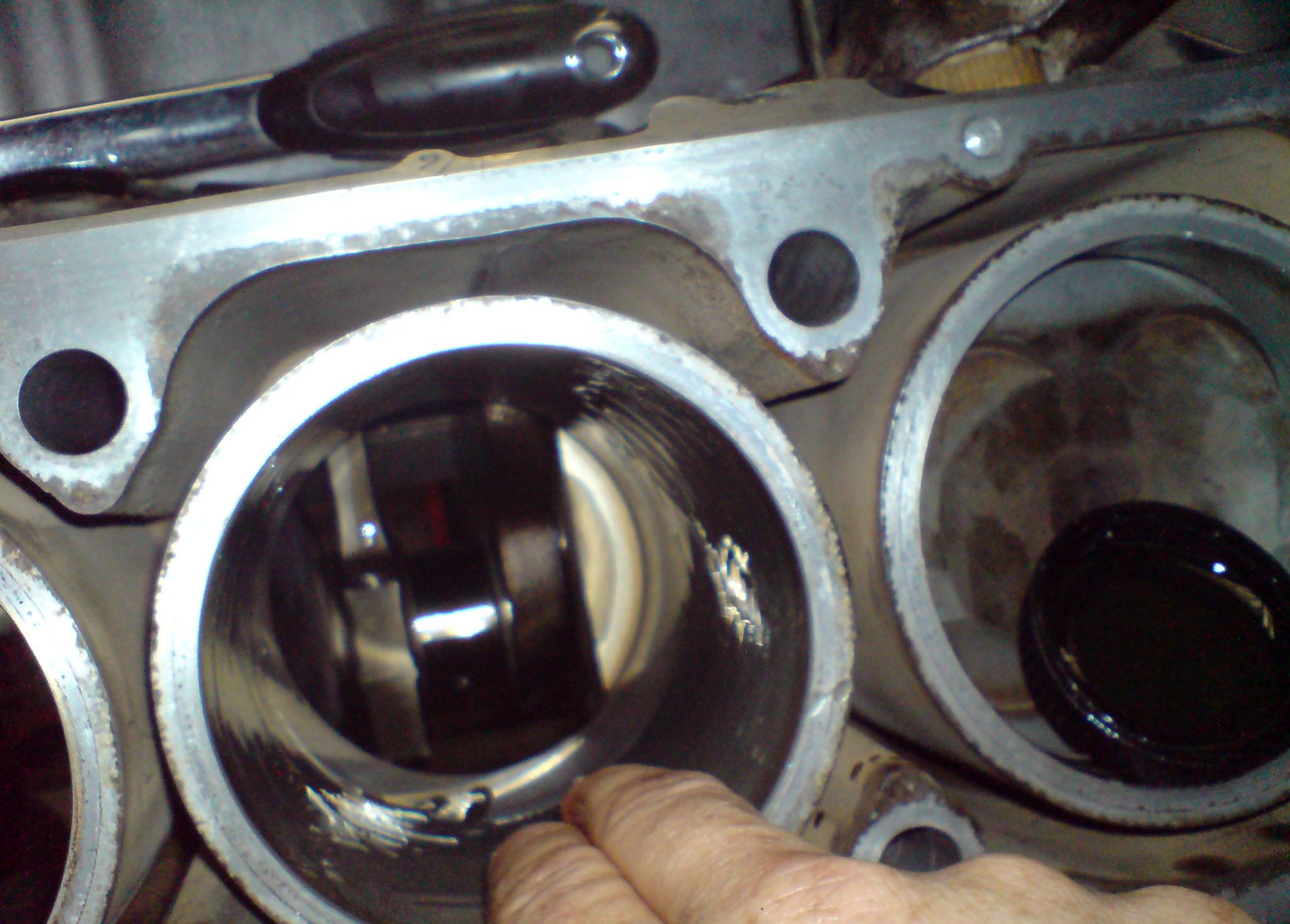

Bien huiler le cylindre

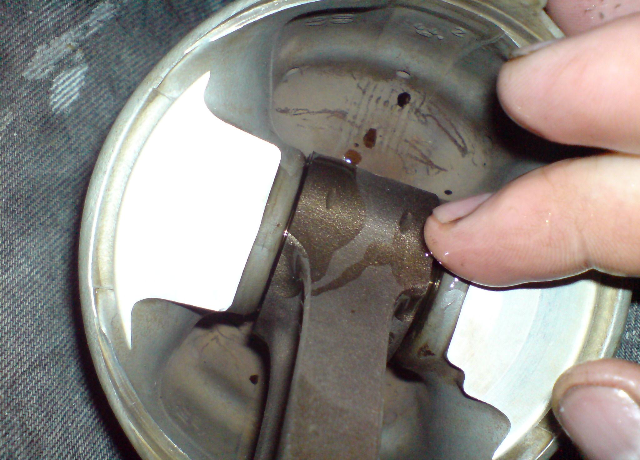

Bielle/Piston ayant été nettoyés et dégraissés, huiler l'axe pour ne pas repartir à sec ...
Huiler le piston histoire d etre sur que ça glisse bien
Huiler le colier à segments (si avec ça, ça coince, comprends pas ! )

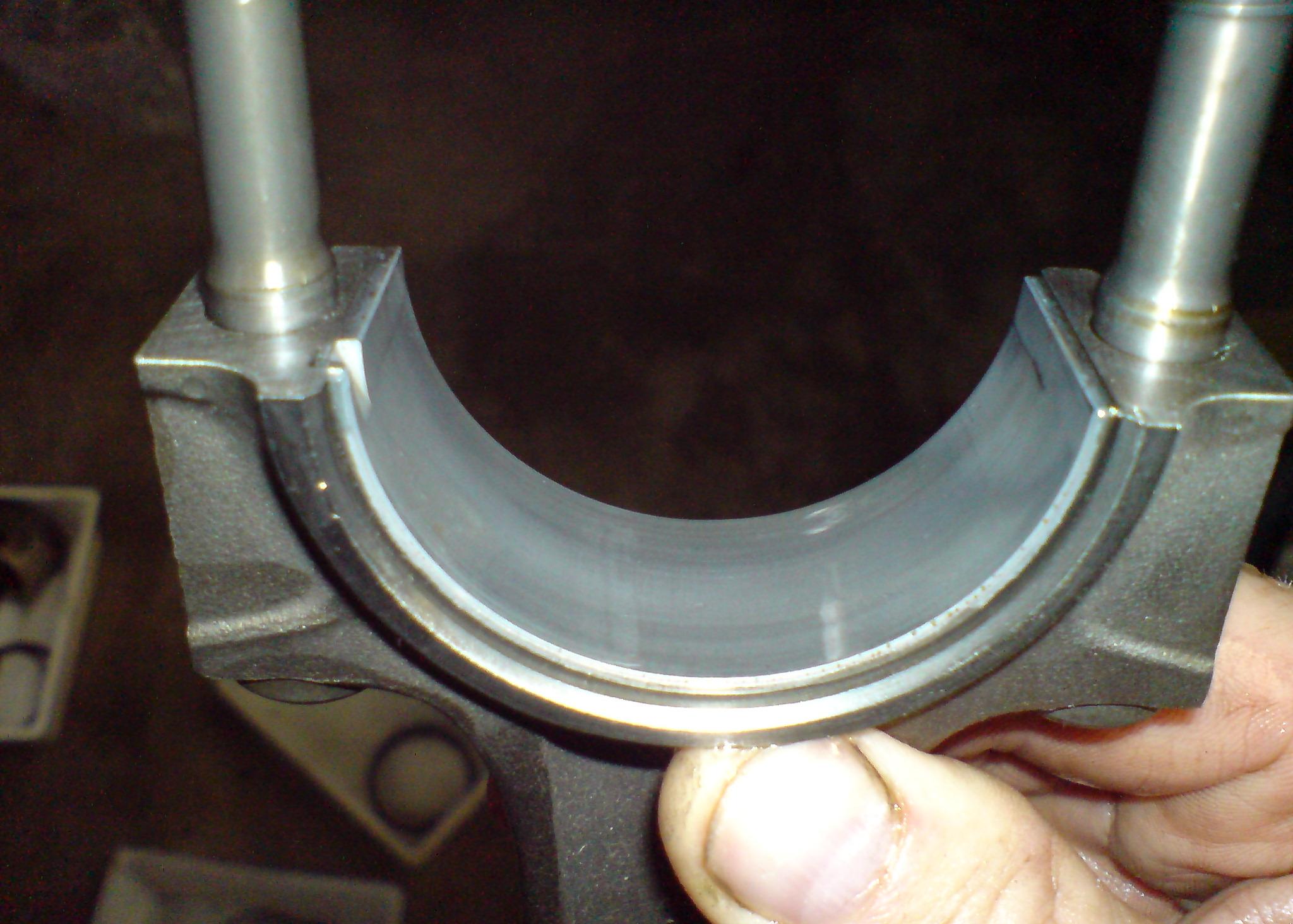

Huile sur le coussinet et le vilo, ça sera fait !

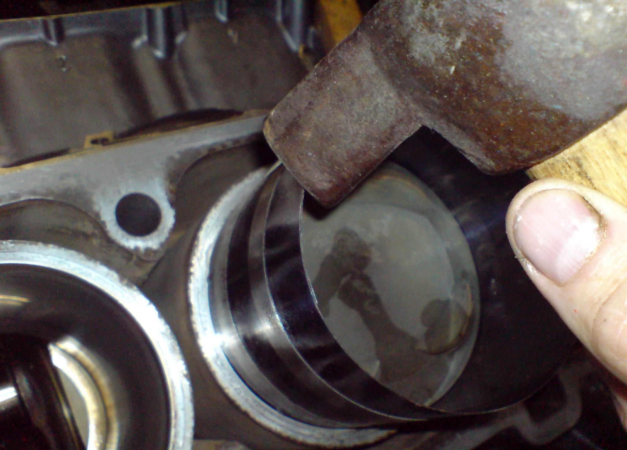

Mise en place du colier à segments

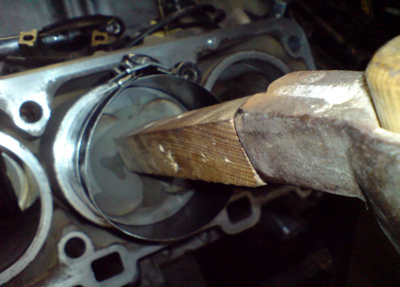

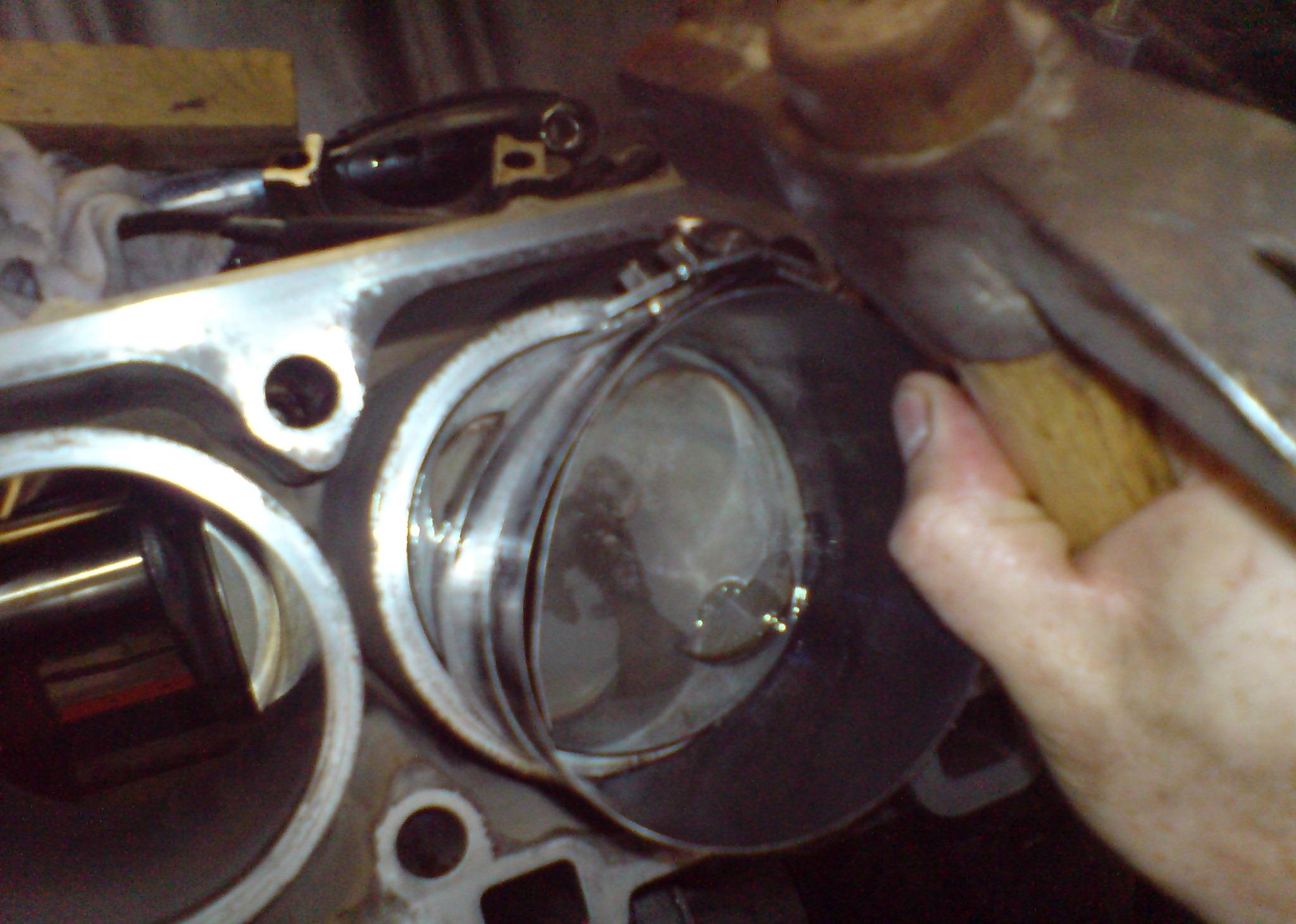

Insertion du piston dans le cylindre et bien s'assurer que le colier porte bien à plat. Sinon, ça ne pardonne pas, le segment sort avant de rentrer ;-(
Y a plus qu'à pousser gentiment. 9a doit rentrer tout seul. Si ça coince, STOP !!!
Si le collier s'éjecte, c'est que le piston est bien entré chez maman ...
Après chaque piston, un p'tit tour de manivelle pour vérifier que rien ne coince !
