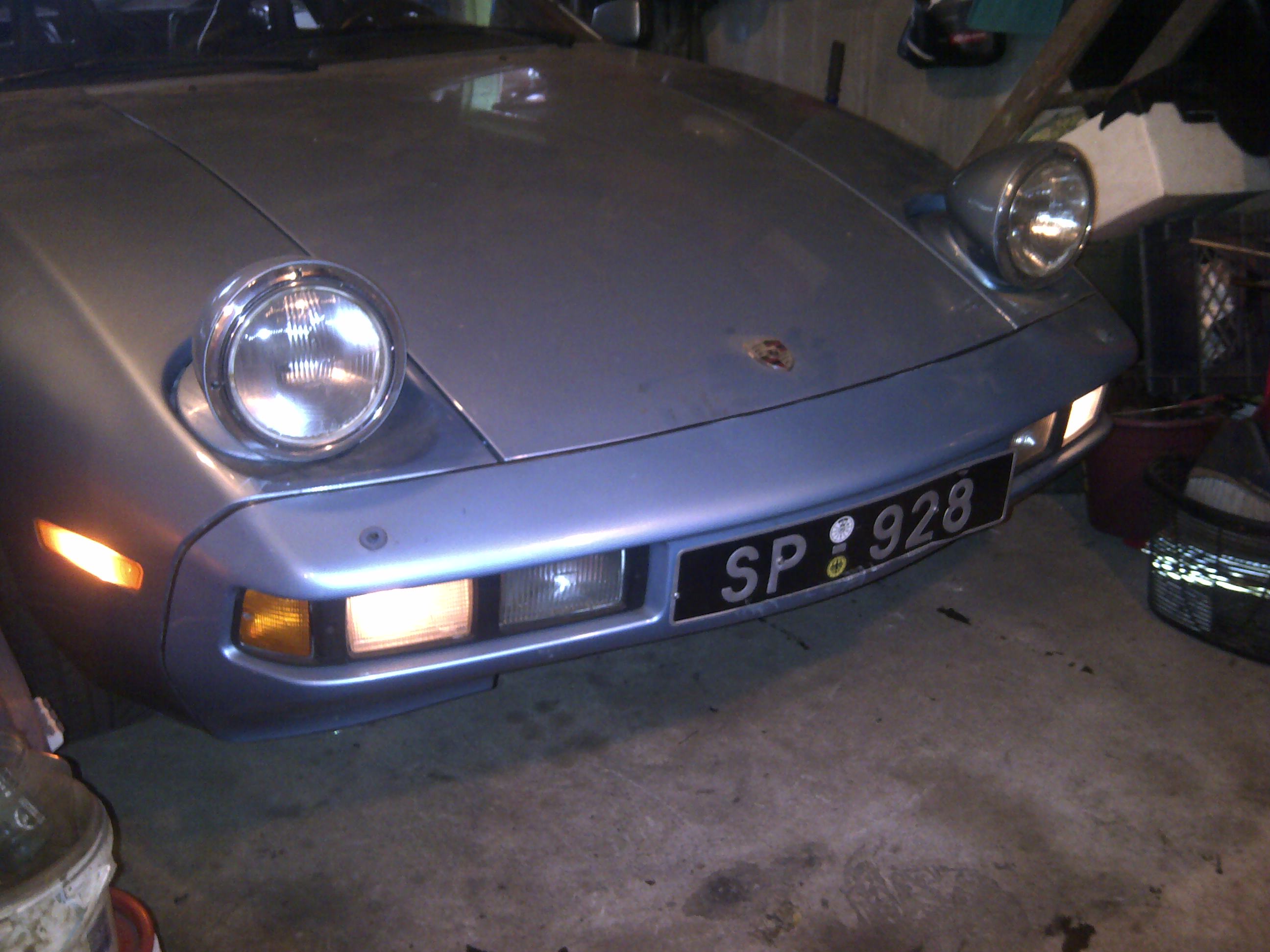

Dimanche par une belle journée de printemps...j'ai sorti ma 28 de son état végétatif du a notre hiver qui fût cette année particulierement costaud!
Mais...quand je tourne le bouton des phares, ils se lévent et normalement ils s'allument, ce qui n'est pas le cas. les feux de position fonctionne, mais pas de code! :oops:
Simplement du vert de gris sur les contact ou sa peut être autre chose?

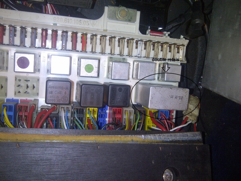

Relais et fusible trouvé...bien accessible d'ailleurs. les fusibles sont bon...mais quand on tourne le bouton on entend pas de bruit dans le relais, normal?
Le double relais, pour l'enlever on tire dessus assez fort? Le mien j'ai l'impression que si je tire dessus je vais tout arracher X(

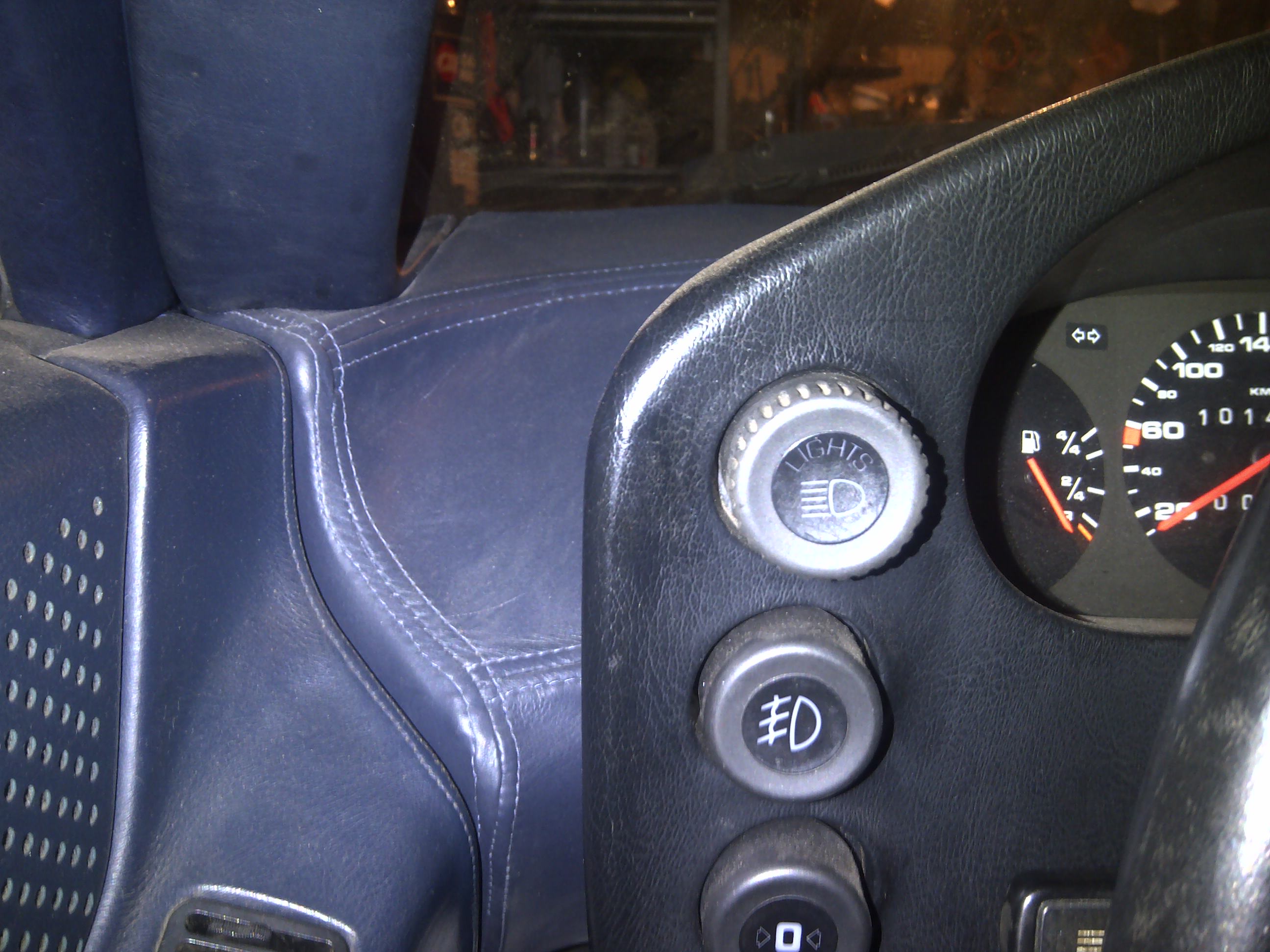

Le bouton rotatif...est ce lui coupable?

De souvenir il y a aussi un contact qui se fait sur le dispositif de levage.
Ce contact donne l'information au relais que les phares sont levés -> au relais d'envoyer le jus pur allumer les ampoules.
A la sortie du réducteur du moteur lève phare se trouve les pistes de contact.

le relais est souvent en cause.
Attention, le relais souvent vendu en remplacement dont la ref se termine par 05 ne va pas.

Micka72 a écrit :De souvenir il y a aussi un contact qui se fait sur le dispositif de levage.
Sur les versions précédentes aux S4 je ne sais pas s'il y a un contacteur, mais à partir des S4 il n'y en a pas. Si tu déconnectes le moteur des phares, les feux s'allument quand même ;)
Je suis sur de la mamie ;)
