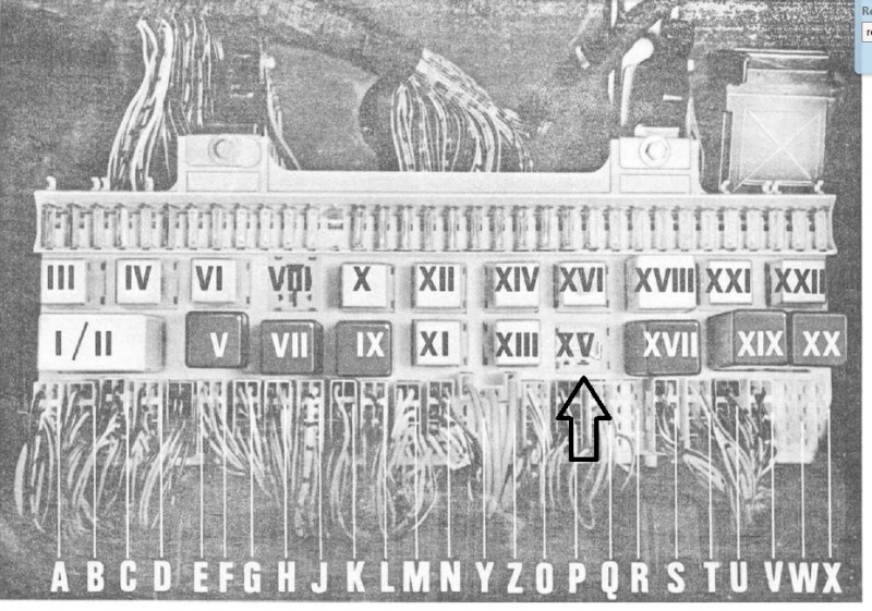

As tu essayé de shunter le relais démarrage sur la platine relais ?

Message par vallas » sam. 31 mai 2014 17:18
il est ou ??????

Message par lilian85 » sam. 31 mai 2014 18:53
Relais 14 je crois bien.

Message par 928RHD37 » sam. 31 mai 2014 18:57
Sur une 928S je l'ai identifié facilement, c'est l'emplacement XV avec un shunt permanent pour les boites mécaniques
Planche relais Porsche 928S de 1980
par contre sur une S4 de 88
il serait préférable de te rapprocher d'un propriétaire du même modèle
je te joins le tableau pour moi ce serait le relais XIV ou XV

Merci pour vos réponses le relais est bien le XIV sur mon modèle.
