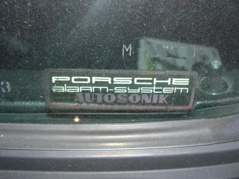

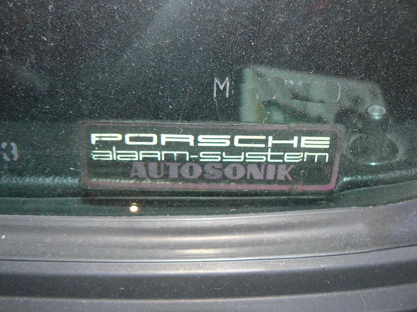

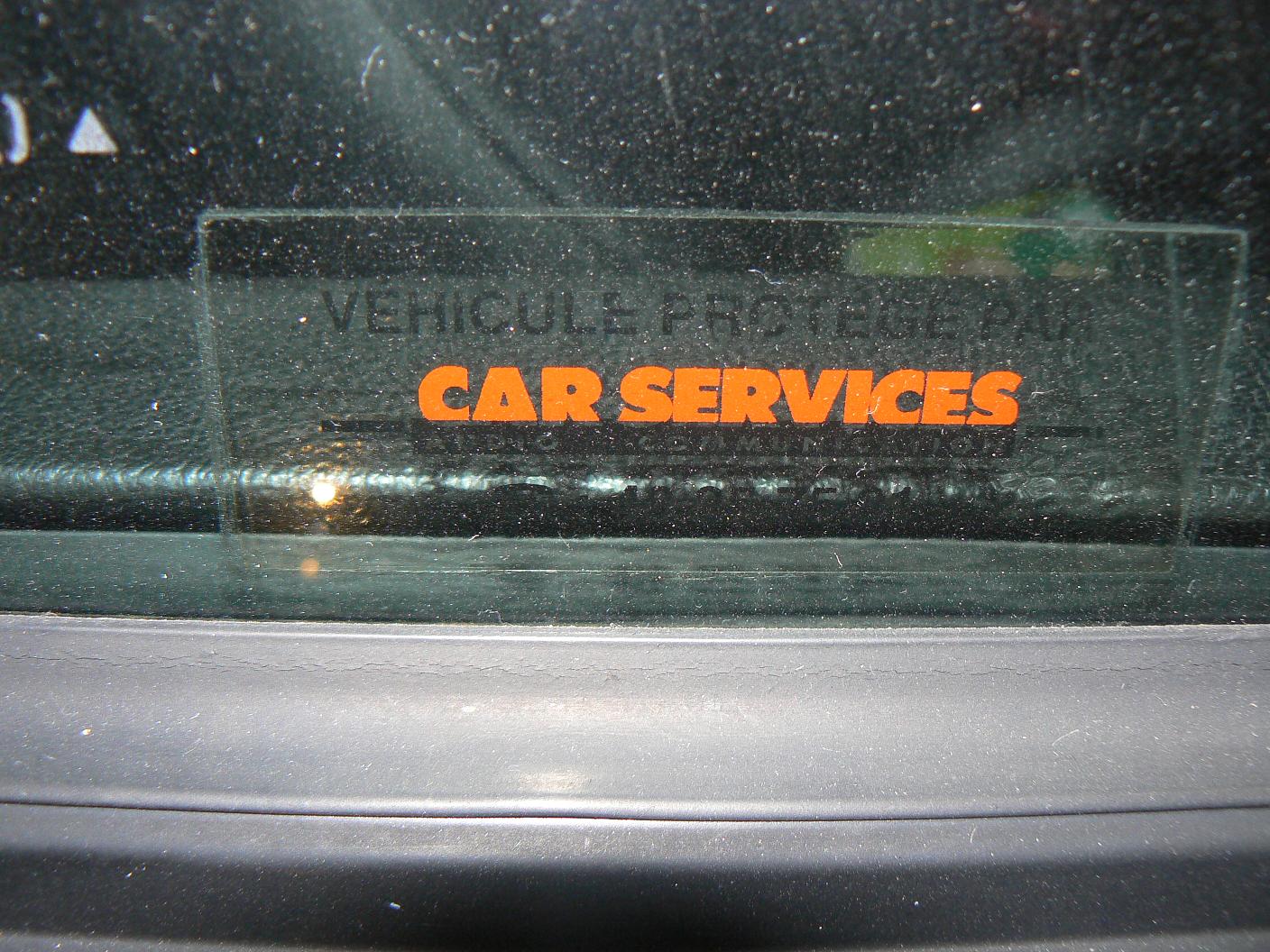

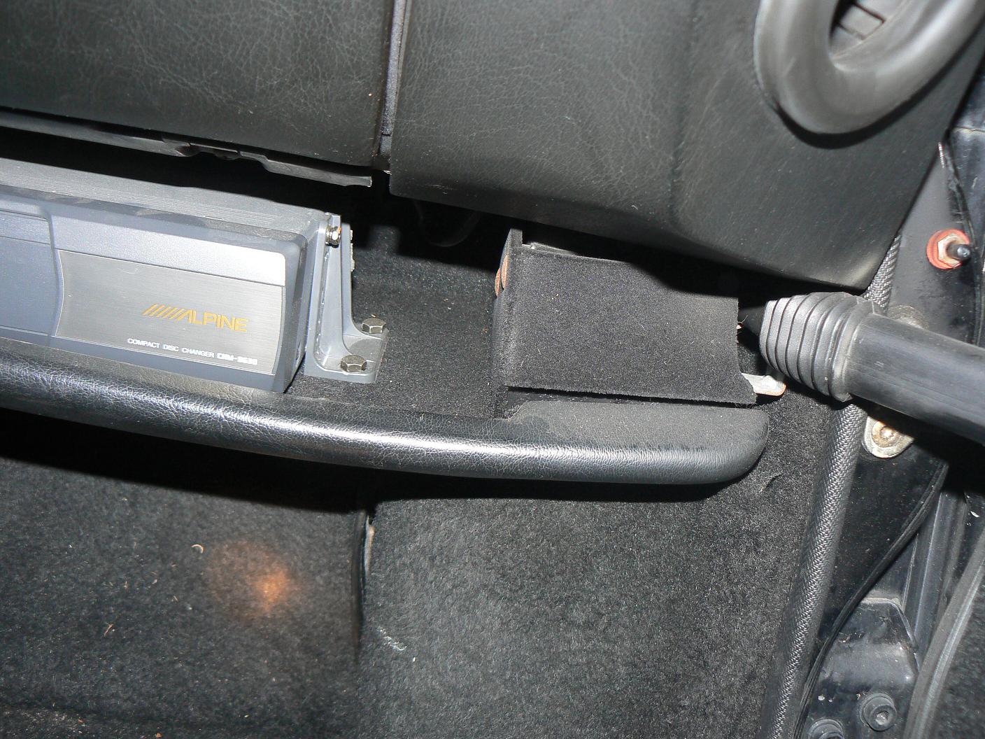

Message par lény » mer. 23 févr. 2011 12:01
voici donc les photos :)
bon finalement c'etait mon imagination pas de boitier en haut a gauche oups ...
voici ce que j'ai sous ma boite à gants
la il y a marqué, protégé pas car services audio communication
et la porsche alarm-system autosonik

Moi j'avais 3 boitiers en rab (http://www.amicale928.org/forums/viewto ... =42&t=6859" onclick="window.open(this.href);return false;). 1 dans la console centrale, un sous la tablette de la boite à gants, et un au dessus à gauche de la tablette sous la boite à gants.
Il faut repérer tous les fils, voir d'où ils partent, où ils vont...
Quant à "reprogrammer" toute la voiture, je ne savais pas qu'il y a avait un ordinateur :sceptic: Ce sont des relais, des fusibles. Les cartes électroniques sont là pour gérer l'allumage, aucune alarme ne mettra les doigts dedans, elles "coupent" un fil ou un autre, c'est tout.
En tous cas, bon courage pour enlever l'alarme. Pour info, la seule alarme d'origine se trouve derrière la boite à gant (faut enlever la boite complète pour le voir).
