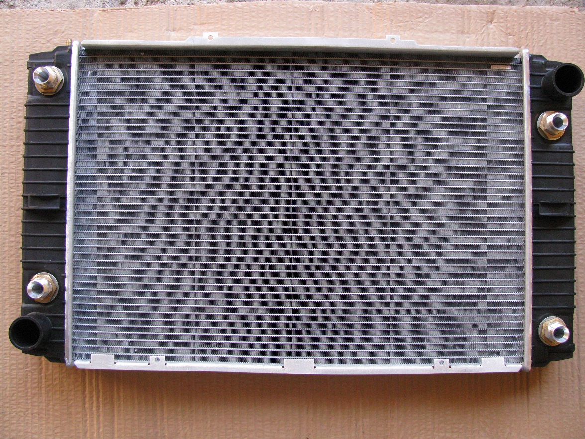

J'ai reçu mon radiateur neuf. :best:
J'ai eu un coup de chance, car ne trouvant pas de radiateur disponible sur les sites de vente discount, j'ai été contacté directement pas le directeur général de Moradia AVA France, qui trouvant anormal de ne pouvoir fournir un radiateur pour une voiture telle que la 928, en tant que passionné automobile, a remué ciel et terre pour m'en trouver un. La chance a fait le reste, car un modèle PR2011 comme celui que je cherchais avait été étiqueté PR2014...
J'en ai profité pour lui parler des problèmes que l'on peut rencontrer pour trouver ce type d'article a prix raisonnable...
Je pense que je pourrais le recontacté si le club voulait lancer un achat groupé, pour une reconstruction... :tchin:
Je ne promet rien... A voir !
Mon radiateur est de fabrication Australienne, la qualité des matériaux comme la finition sont au rendez-vous.
