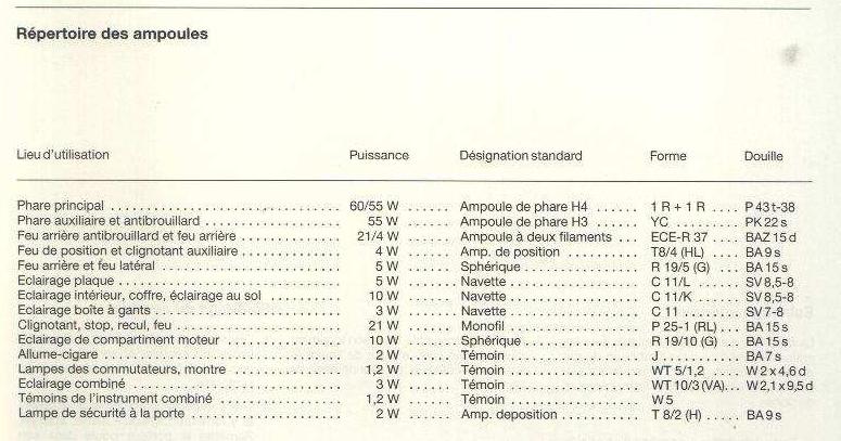

quelles ampoules faut il pour l'éclairage des commandes de lunette dégivrante et feu arrière de brouillard
quelle puissance ?
ou les trouver ?

Pour le feu arrière , je pense que c'est la même qu'un stop vu l'éclairage, donc je dirai 12v / 21W.

Je pense que la question concerne les ampoules de commande des interrupteurs, au tableau de bord.

Oui il s'agit bien des interupteurs du tableau de bord
J'ai rien trouve dans le PET

Je voulais te mettre une image, mais j'ai le message : Désolé, le quota de fichiers joints a été atteint.
Ca veut dire quoi ??
Re: ampoule
Message par deltaoscar » mar. 21 avr. 2009 09:29
JP a enlevé le quota...
Voilà l'image :

Merci beaucoup
Vais aller chez feurouge ou sudauto
