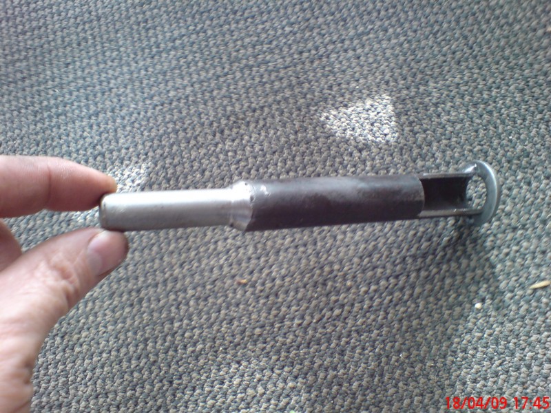

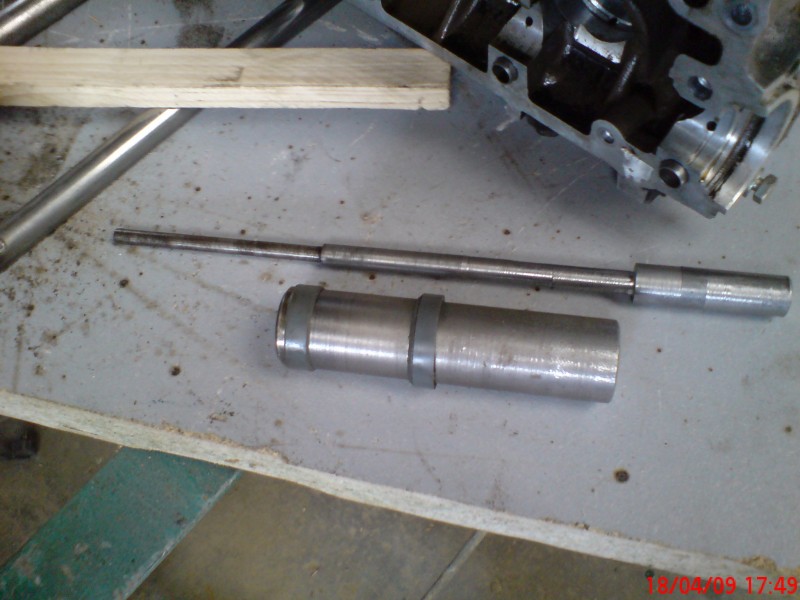

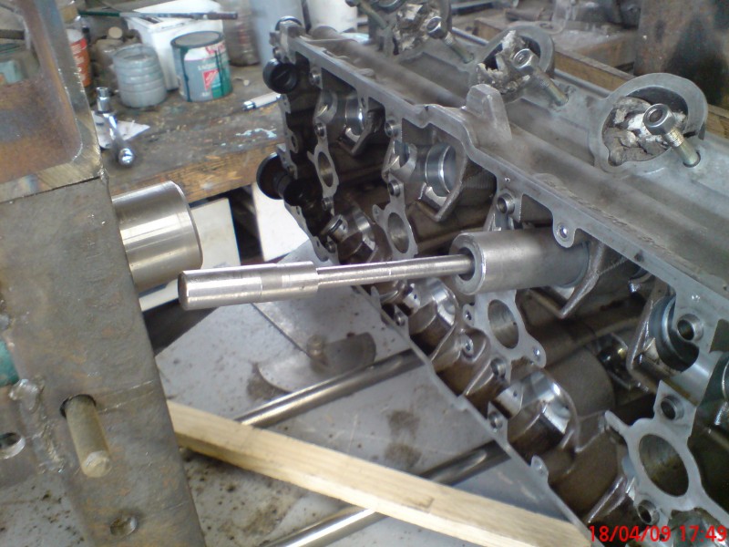

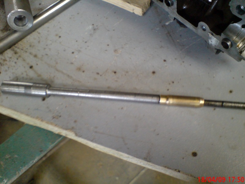

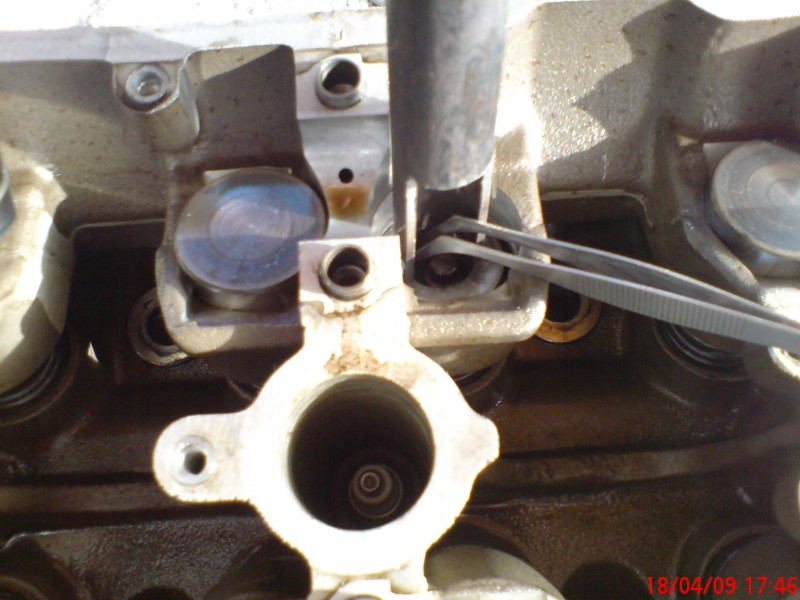

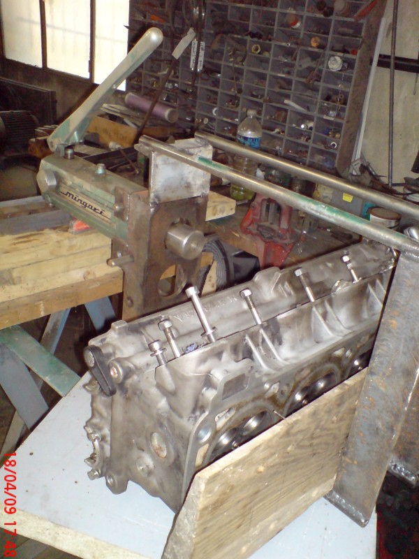

Pour ce faire, il faut une perceuse à colonne, et l'outil maison. La cullasse est posée sur le tablier de la perceuse (avec la cale qui va bien), l'outil mis en place dans le mandrin. Il suffit de mettre en pression le ressort et retirer les clavettes avec la pincette. Cool et sans forcer, 32 fois
