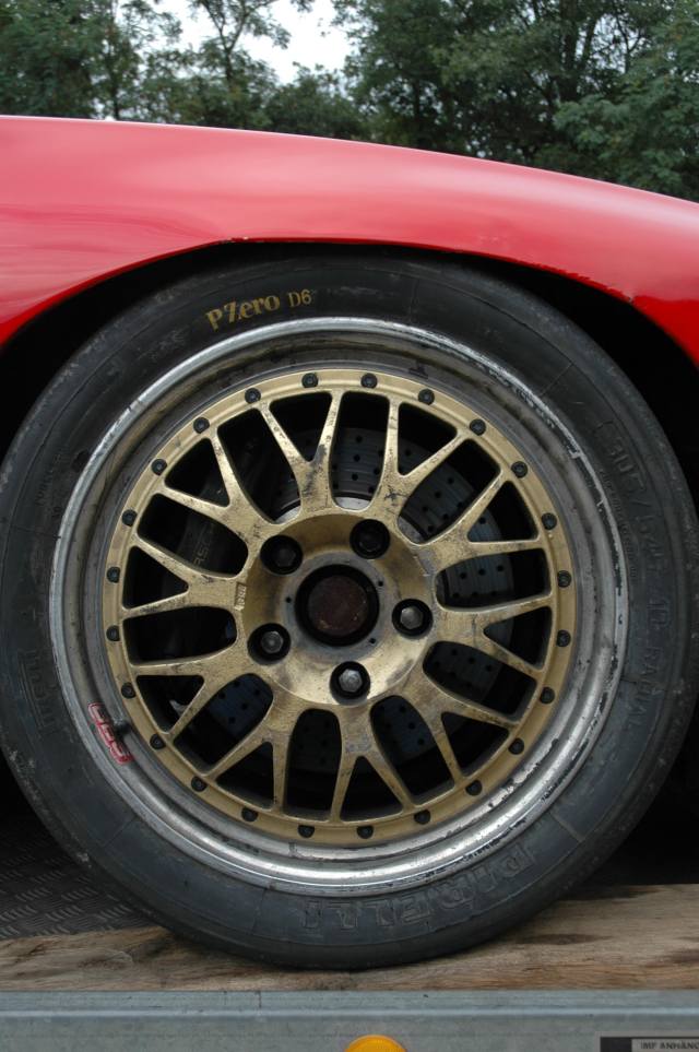

Sam, je trouve pas de jantes en 18 qui pourraient correspondre à un montage cup, sais tu ce que je pourrais mettre?????

Message par max400yzf » ven. 20 déc. 2013 19:56
du coup j'ai pris ca :P
ca devrait aller!!
jantes 928.jpg (43.15 Kio) Vu 1822 fois
en 8.5*18 et 55
et 10*18 et55 avec cales de 7mm ou 5mm
Max
