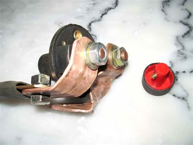

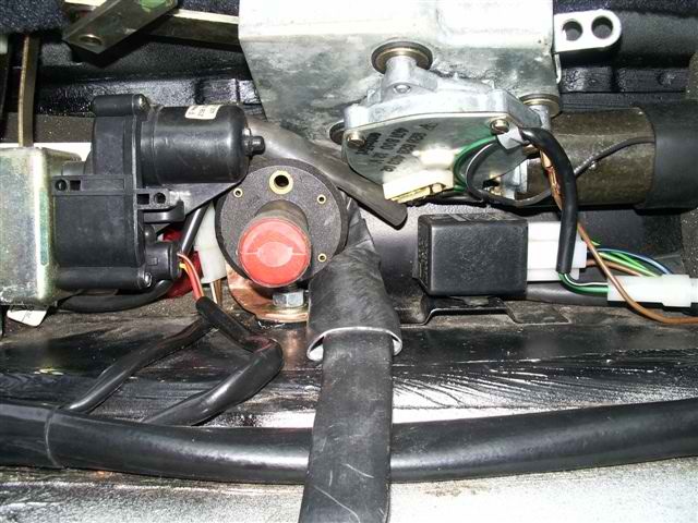

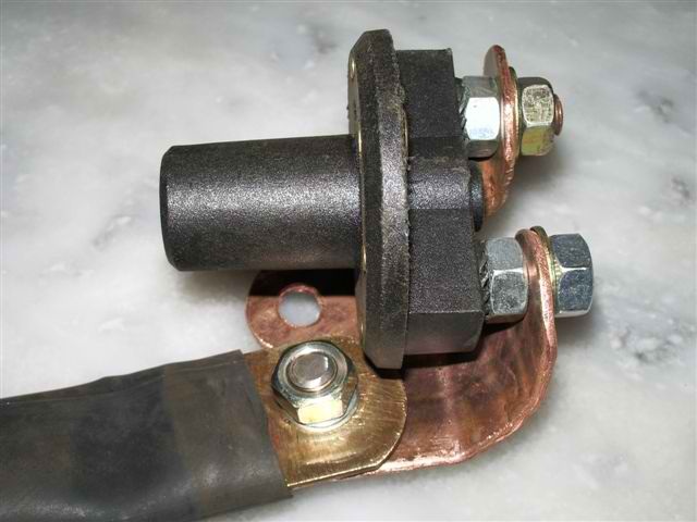

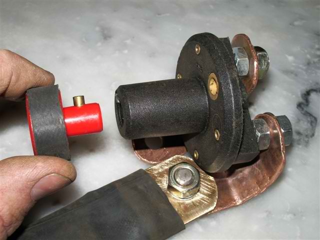

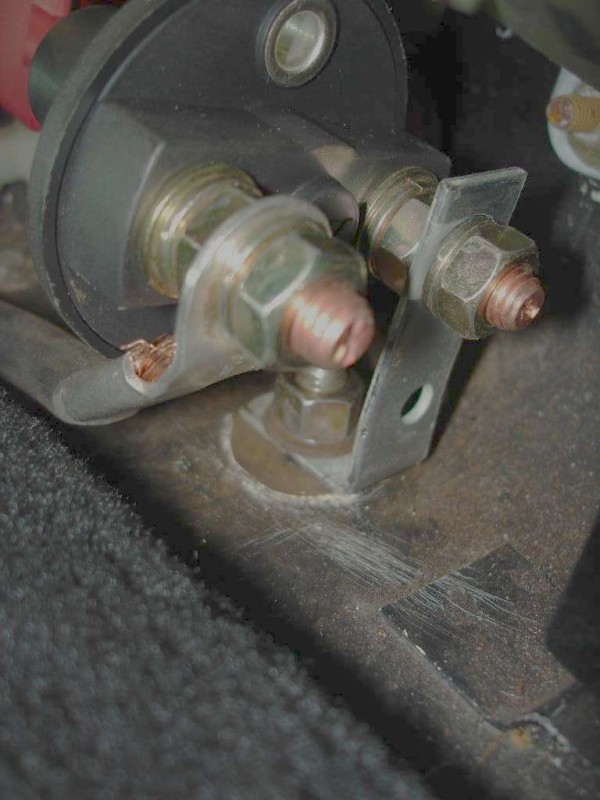

Bonsoir,
ci dessous les photos pour le montage d'un Coupe circuit sur une 928 qui évite parfois de se retrouver en carafe suite relais collé ou lumière qui reste allumée.
acheter un Coupe circuit en centre auto genre Norauto et prendre si possible le modèle avec poignée plus l'espece de truc qui fait comme un couvercle(??voir photo),
j'ai en fait coupé la poignée à raz puis collé à la néoprène un morceau de chambre à air sur le pourtour de la partie qui reste pour une meilleure prise en main quand on veut Couper ou remettre le Coupe circuit.
Encore de la chambre à air pour isoler la partie du plat qui rallonge celui qui vient du puits de batterie et qui ne doit pas toucher le fond de coffre, cela n'est pas monté sur les premières photos, il faut donc bien continuer d'isoler jusqu'a la borne du CC le méplat d'origine comme sur la derniere photo, méplat rallongé qui vient se raccorder sur l'une des deux tiges filetées un peu raccourcies à la lime pour minimiser l'encombrement.
Cela se loge derrière la plaque outil sans aucune modif, tout est réversible sans traces.
Il suffit donc d'ouvrir la plaque outil pour actionner ce CC sans soucis.
Bonne bricole.
