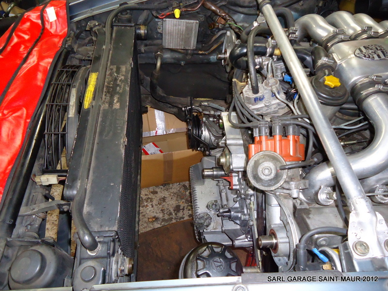

jean-louis
Messages : 1372
Alias : jean-louis
Localisation : lille
Re: Toussotements
Message par jean-louis » jeu. 3 janv. 2013 09:40
bonjour
une petite photo
le distributeur haute tension ou "DELCO" c'est la pièce orange sur laquelle viennent se brancher les fils de bougies
cordialement jean-louis

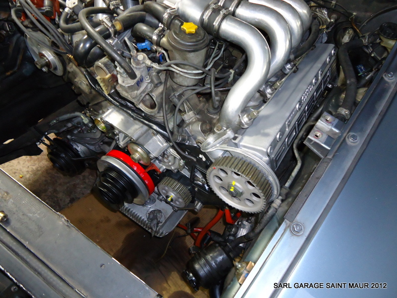

Dis moi Jean-Louis, je suis impressionné par l'état et le rendu de tes tubes d'admission sur la photo.
Quel traitement tu leur a fait subir ? Nettoyage, polissage ou bien sont-ils seulement huilés? ? Si seulement je pouvais en faire de même.
Merci
jean-louis
Messages : 1372
Alias : jean-louis
Re: Toussotements
Message par jean-louis » jeu. 3 janv. 2013 13:18
bonjour
un poncage des bavures de coulage et polissage des tubulures à la machine (après démontage bien sur) avec 3 pates différentes plus gros grain au plus fin pour le rendu poli
en entretien huile de coude et pate de finition qui protège les surfaces
