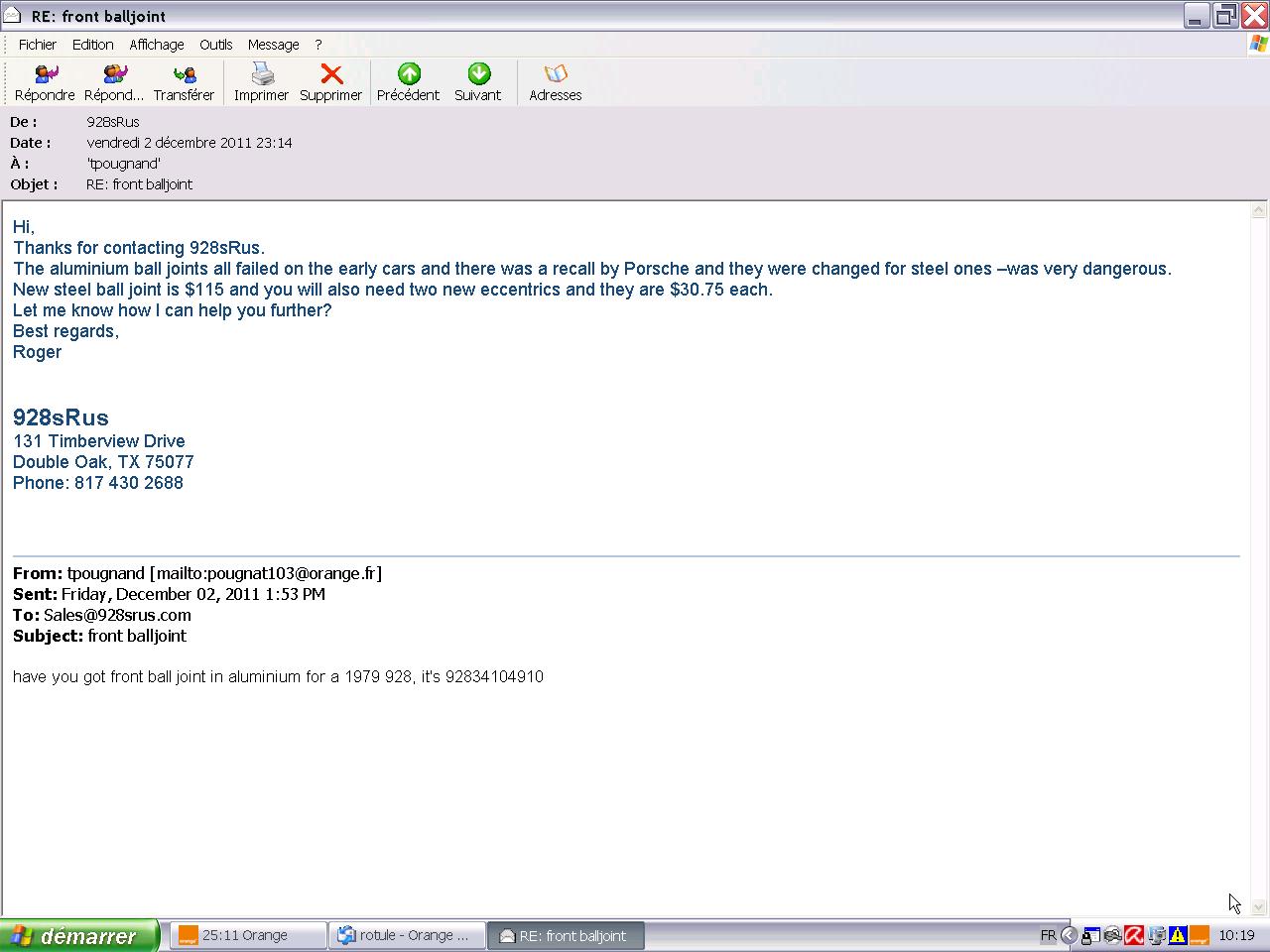

en cherchant à acheter mes rotules neuves, apres 21 devis infructueux (rose passion, jimellisatlanta, 928intl...) j'ai reçu ce mail de srus qui est très évocateur.
comme certaines personnes m'ont demandé d'entamer une procédure, un avocat que je connait bien m'a dit qu'il pensait que c’était trop lourd (porsche) et "il faut avoir les reins solides". Et par mon assurance, je n’étais qu'au tiers collection donc pas remboursé donc aucune expertise ni suite. j'aurais bien été plus loin mais mon petit salaire de prof ne le permet en aucun cas.

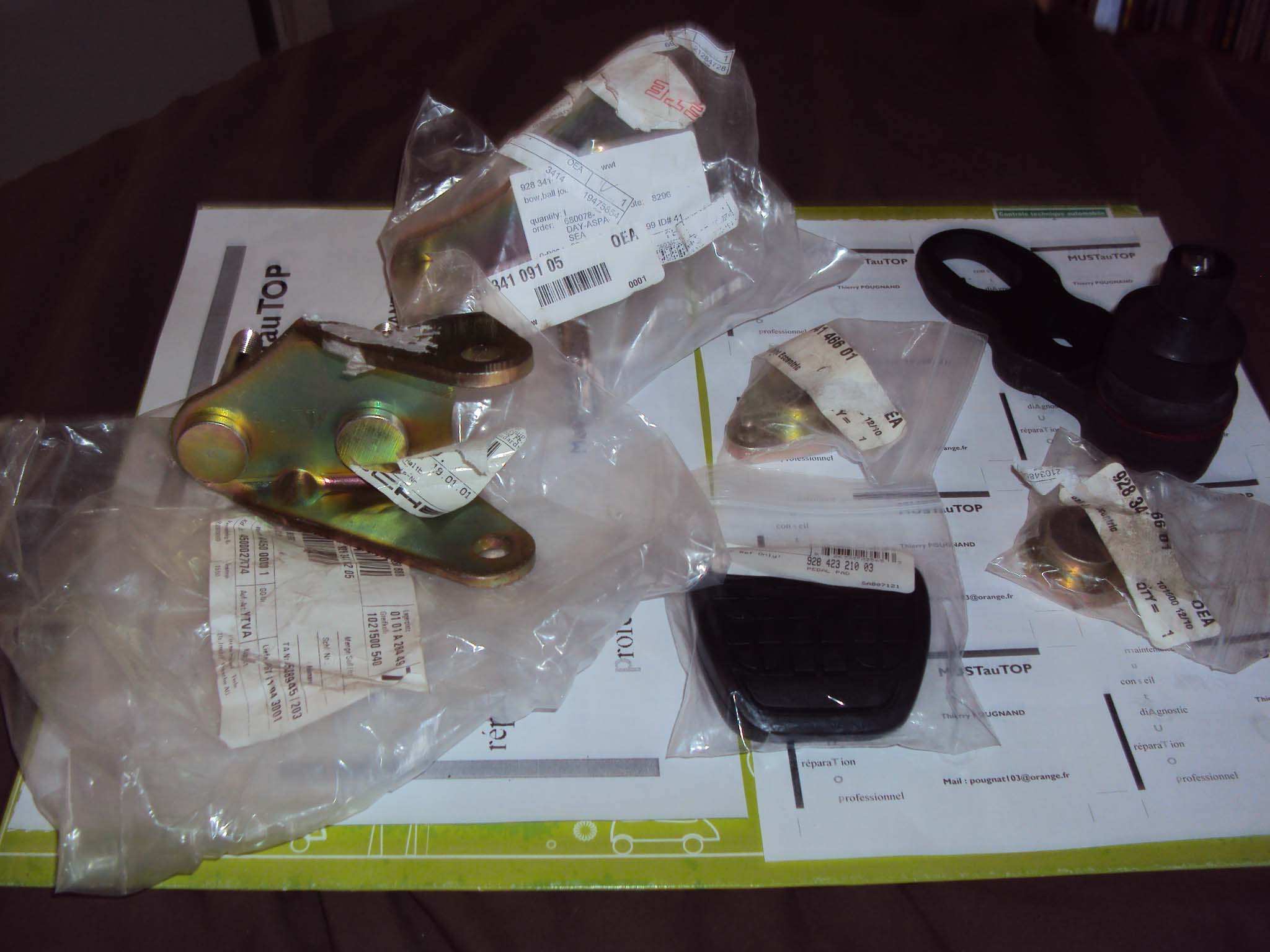

pour infos, les pièces que j'avais acheté et pas encore monté.
la rotule est du lemforder, made in germany, c'est du ZF.
il faut enlever le caoutchouc de pédale que j'avais acheter d'avance car avant, je n'avait même pas remarqué le 928, et pour 5euros je l'ai pris.
il faut compter 100 euros par rotule (ne prennez que de la bonne marque), les excentriques (20 ou 25 euros) et les étriers que j'avais acheté au usa à 200 euros port compris en oem (siglé porsche) car on évite les contrefaçons en pieces de sécurité.
