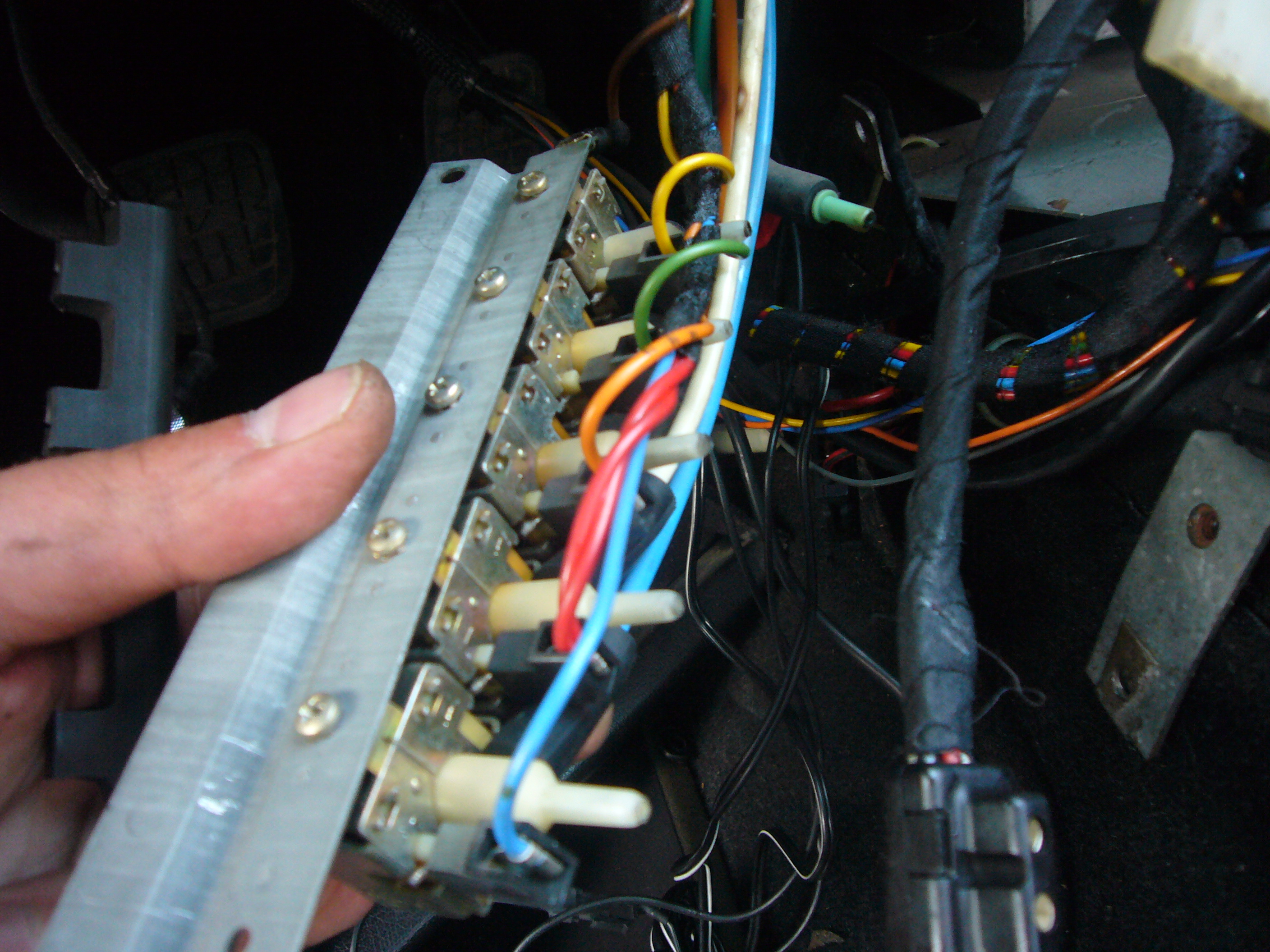

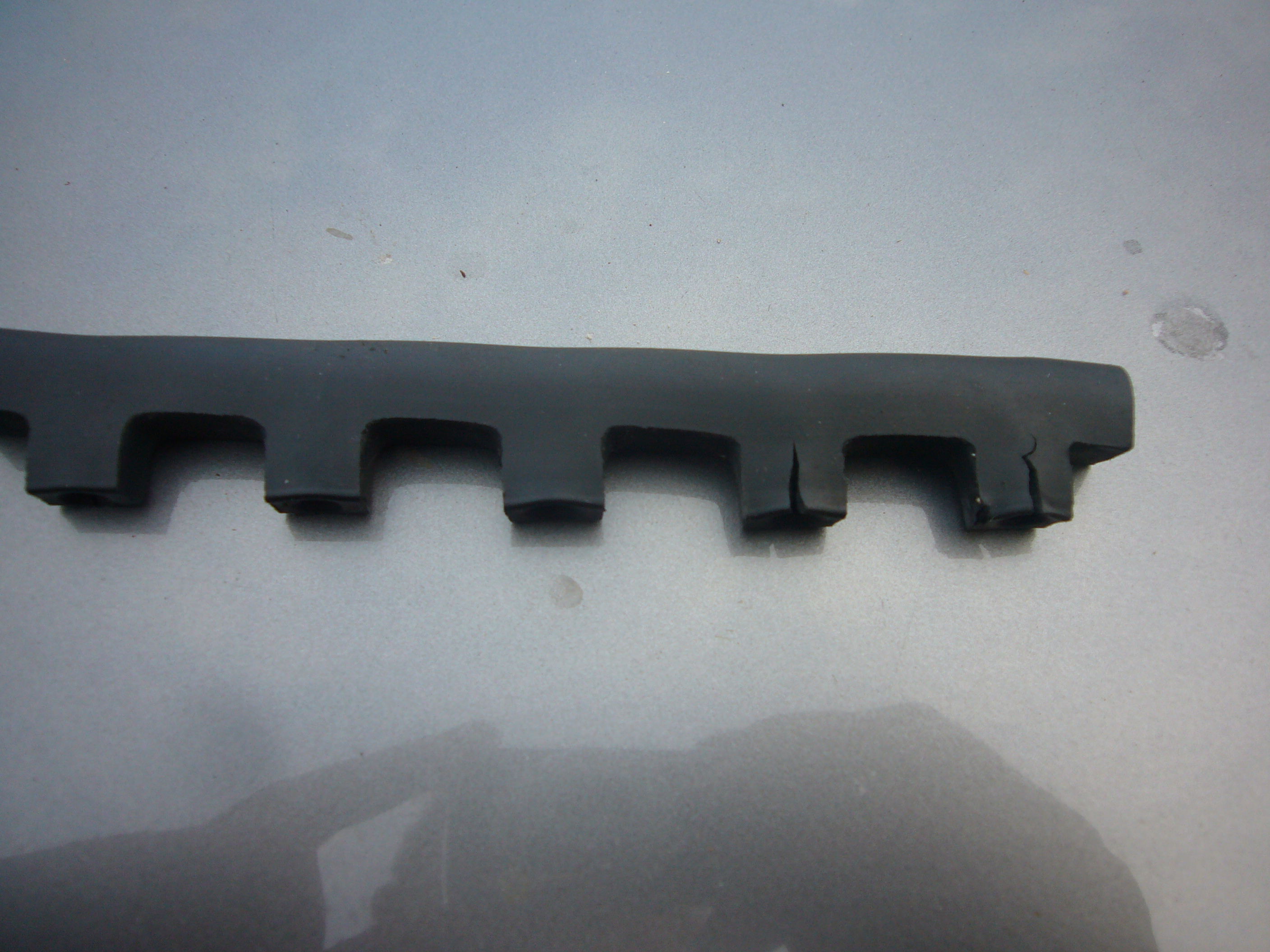

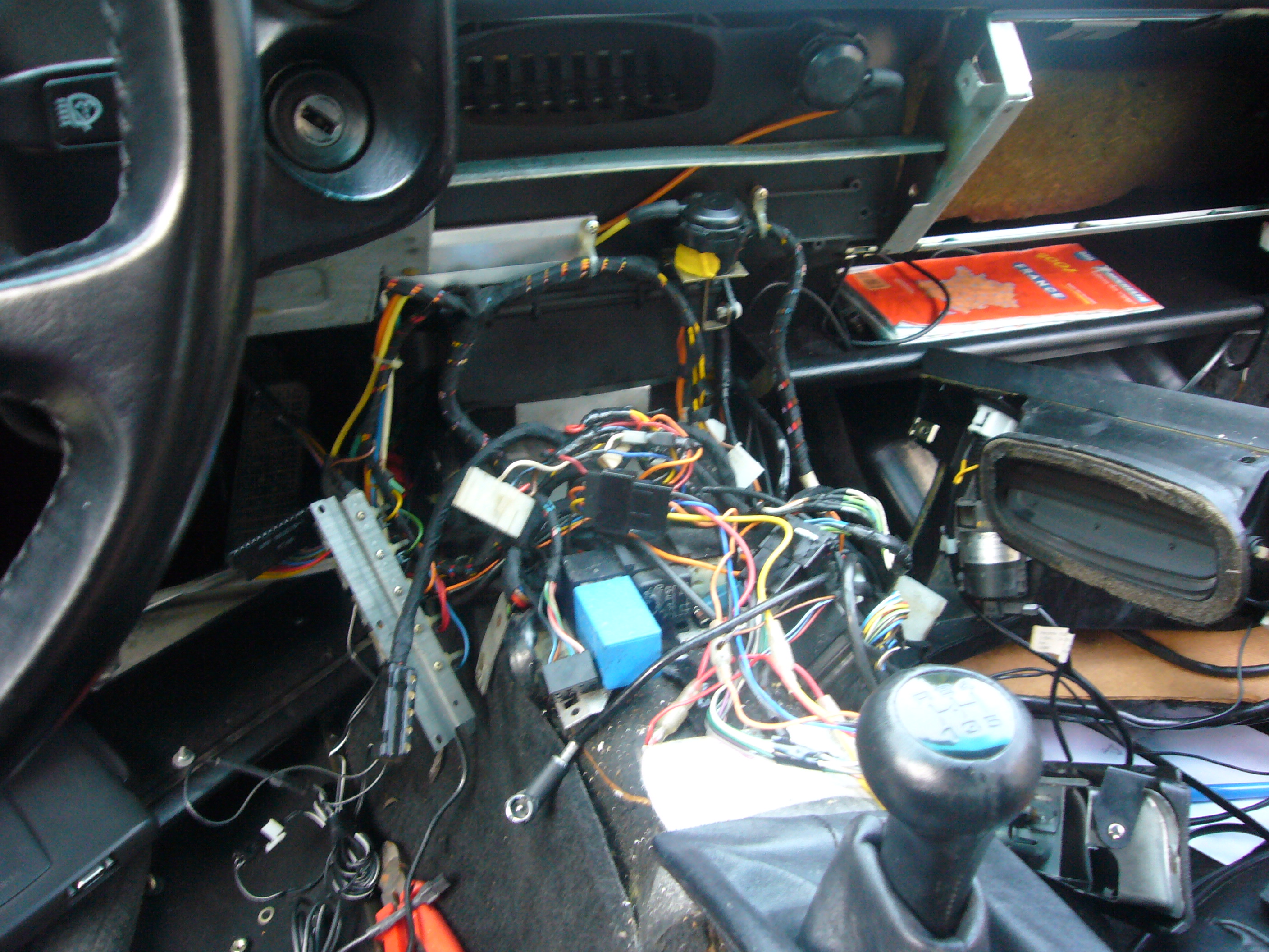

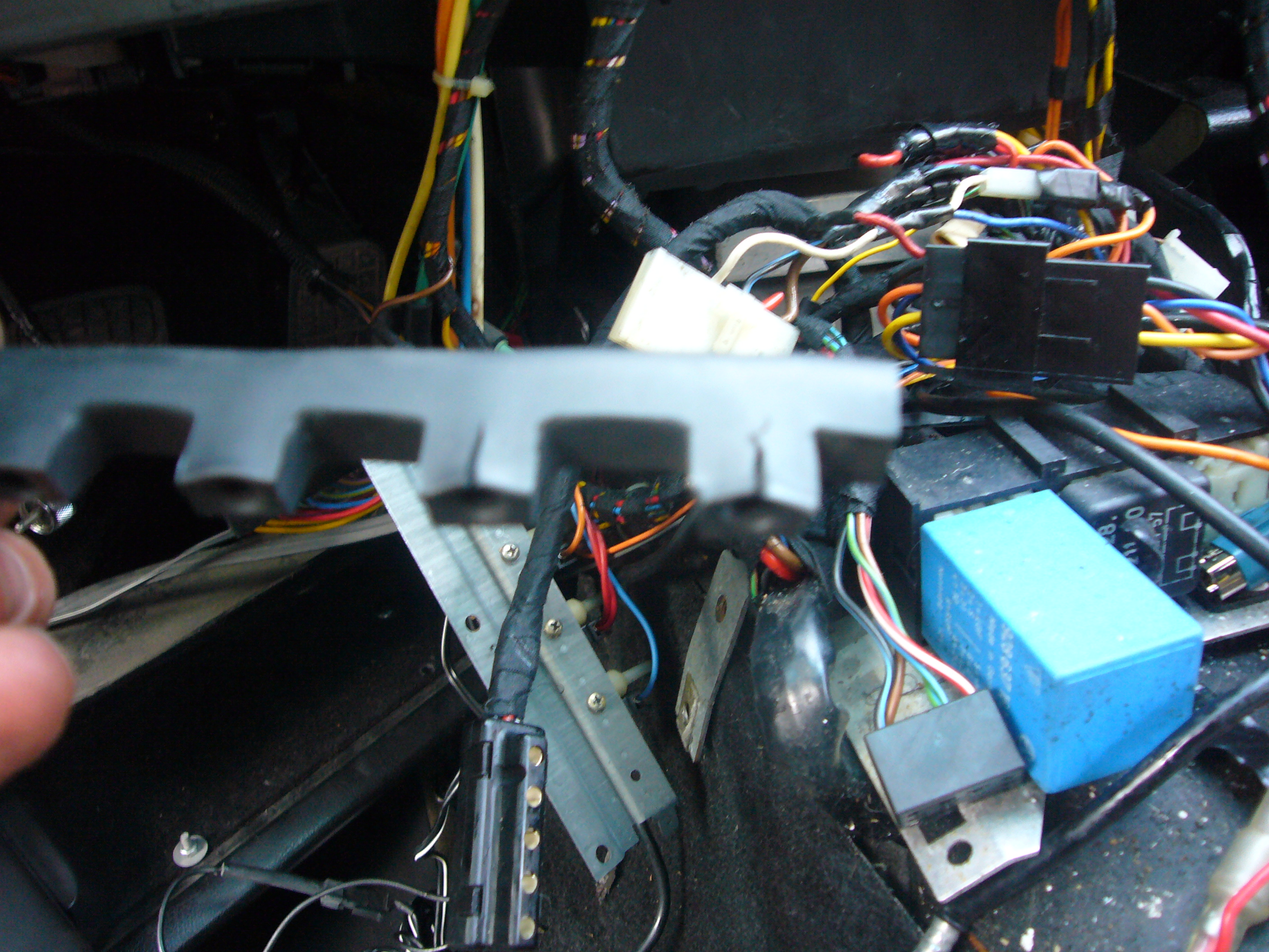

Salut à tous,
désolé de vous déranger pendant vos vacances...mais moi je me suis collé à essayer de réparer mon problème de
de volet de chauffage qui ne reste que sur une position...en effet quand je veux de l'air au pieds par exemple je n'ai rien!!!
Et gentiment Mitch m'a adressé la procédure de dwaines-garage...et me suis aperçu après inspection des différents éléments
que j'avais cette pièce en caoutchouc qui était fendue comme vous pourrez le constater sur la photo (3ème et 4ème)!
Pensez vous donc que cela peut avoir un effet sur l'ouverture des volets par dépression ou pas ??? et pensez vous que je puisse la changer ou alors la réparer !?
Les deux capsules sur la 1ere photo sont bonnes au niveau des caoutchoucs... donc étanches!
Le bloc de commande lui marche bien, soufflerie, régulateur de T° etc...
merci pour vos réponse!?
Mike :merci:
capsules en arrière plan!
boîtier à dépression!
pièce caoutchouc fendue !
la fameuse pièce fendue moins floue!

merci les gars pour vos reponses...enfin... mais grace a un type sympa chez porsche roissy, j`ai trouve la piece, cette espece de
peigne en caoutchouc... mais je doute que cela coute 45 euros...??? :sceptic: :sceptic: :sceptic: sinon je les :kill:
de toute facon je doute que cela change quelque chose a mon probleme d`ouverture de volet...car pour l`instant pas trouve la panne???
merci quand meme!!!
