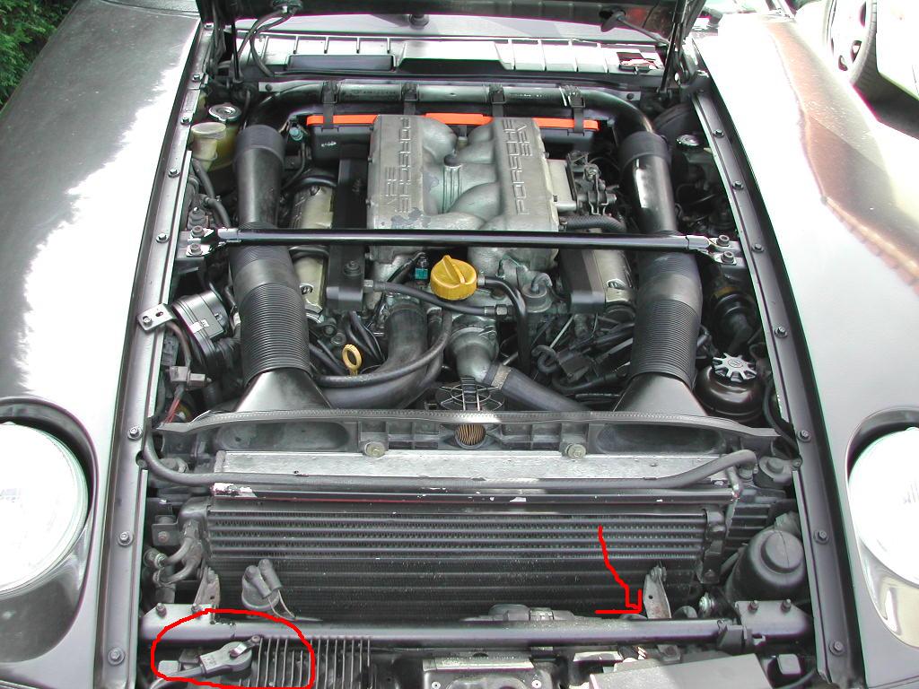

j'aimerai bien savoir ou se trouve la sonde de température du radiateur qui alimente le ventilateur coté chauffeur sur la 928 GT,car malgré tous mes efforts je n'arrive pas à redémarrer ce ventilateur ?Merci ,si quelqu'un a un renseignement et peu m'aider.Le ventilateur est neuf et a eté testé.Une photo serai bienvenue .Jimpool

la sonde de t° se trouve sur le radiateur en bas à droite (au fond du coté de la fleche) si tu l'a déconnecte, le ventilateur va tourner en continu (attention les doigts)
souvent le probleme vient d'une oxydation de la grosse prise ronde à l'avant vers le bouclier
voir photo

FranckyGT a écrit :la sonde de t° se trouve sur le radiateur en bas à droite (au fond du coté de la fleche) si tu l'a déconnecte, le ventilateur va tourner en continu (attention les doigts)
voir photo
