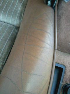

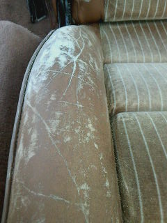

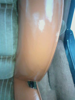

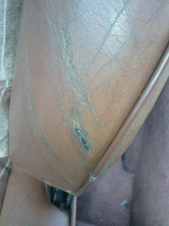

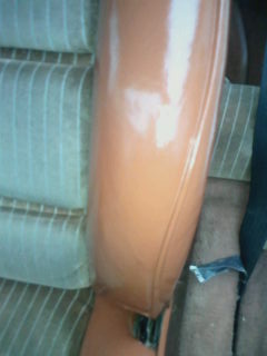

Voici quelques photos des travaux en cours
ici la déchirure coté conducteur:
- Fichiers joints
- déchirure coté conducteur
- Photo0374.jpg (13.86 Kio) Vu 2796 fois
- coté passager
- Photo0371.jpg (14.41 Kio) Vu 2794 fois
- coté conducteur
- Photo0370.jpg (14.02 Kio) Vu 2794 fois
- rebouchage des craquelures et ponçage
- Photo0373.jpg (19.66 Kio) Vu 2794 fois
- vue d'ensemble
- Photo0372.jpg (19.17 Kio) Vu 2794 fois

Bjr,
cela risque d'être juste avec la pate non, la déchirure parait grande 2 cm ?
as tu attaqué le ponçage ?
sinon si tes cuirs sont secs rien n'empêche de l'assouplir avant traitement
Slts
Slts

salut !
Effectivement la déchirure était assez grande ...
La pate a bien rebouché et j'en suis à la 2ème couche de peinture, je pense que cela fera un peu comme toi (une légère boursouflure) mais j’attends de voir ce que cela donne avec 2 autres couches

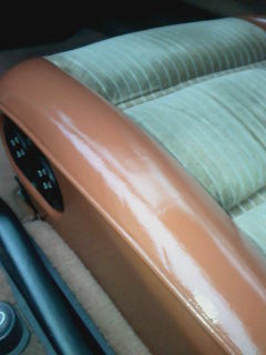

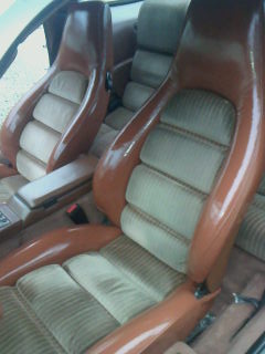

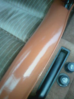

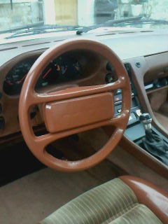

Et voila, enfin terminé !
les sièges ont reçu leur couche d'huile nourrissante cet aprem, il me reste plus qu'à les essuyer pour appliquer la fixatif et c'est terminé

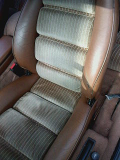

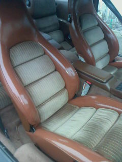

- Fichiers joints
- Photo0375.jpg (17.93 Kio) Vu 2767 fois
- Photo0376.jpg (17.49 Kio) Vu 2767 fois
- Photo0377.jpg (13.05 Kio) Vu 2767 fois
- Photo0378.jpg (16.28 Kio) Vu 2767 fois
- Photo0379.jpg (18.78 Kio) Vu 2767 fois
- Photo0380.jpg (15.76 Kio) Vu 2767 fois
- la déchirure est pratiquement invisible
- Photo0381.jpg (13.19 Kio) Vu 2767 fois

Philippe j'ai une question, j'ai passé la couche de fixatif et ca ma laissé plein de trace !
Faut-il en passer une deuxième couche ?

Re: Rénovation des cuirs abimés et tachés
quel genre de traces ?
liquide mal mélangé, trainés, blanches, brillantes... ?
as tu appliqué avec un chiffon genre microfibres ? (pas d'application rouleau ou pinceau pour le vernis)
Perso : 2 couches mais j'ai utilisé du matant en faisant un mélange 30% matant 60%vernis
Au pire un très légé coup de décapant (1ier bidon) et re application
slts
slts
