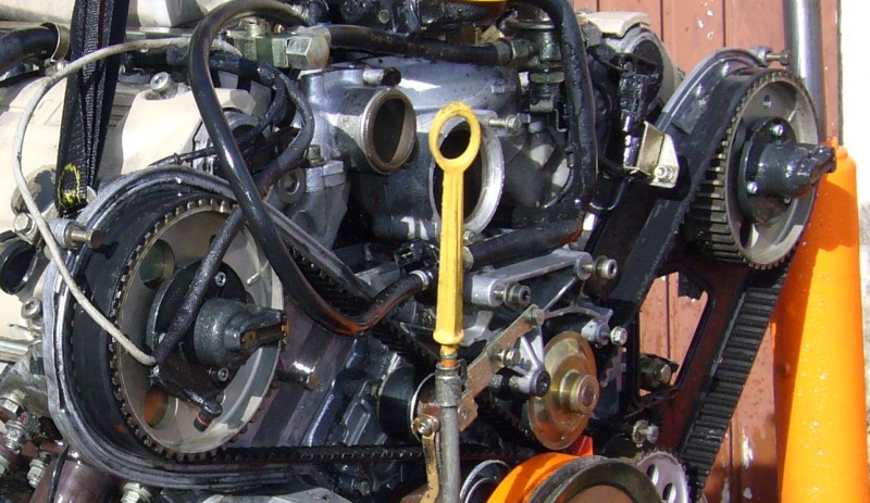

j ai demonter mon allumage pour le changer, et je mm suis apercue que les deux doigt d allumeur ne sont pas a 100 %
aligner , je dois avoir 5 a 10 degres d ecart (mes 3 reperes de callage sont tous bon)
est ce normal?
merci
position doigt d allumeur

Salut, peux tu préciser le modèle de 928 que tu possède, elles n'ont pas toutes le même allumeur, si c'est une S2, il y a des repères pour les caler.

salut maxime,
c est une s4
c est une s4

ça me semble normal en effet. Le doigt d'allumeur à gauche (sur la photo) est légèrement en avance sur l'autre.
