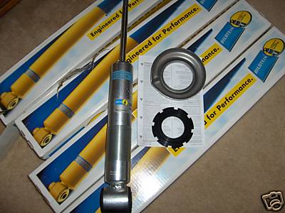

Je viens de tomber sur une offre pour 4 bilsteins pour ma S2 (07/86) et je m'interroge de savoir s'ils vont sur mon auto, voici les références :
- avt : Bilstein F4-B46-0966-H1
- arriére : Bilstein F4-B46-0974-H1
Pour ce que j'ai pu en voir sur mon auto, ceux de l'arriére sont réglables, pour l'avant je n'arrive pas à voir.
Le lot m'est proposé à 595 dollars (hors port et douane).
Si quelqu'un me dire ce qu'il en pense ?

je viens de recevoir les miens pour une gt 1990: mêmes réferences, j'ai pris les ressorts en plus...
966-H1 : reglables
966-H1 : reglables

C'était une offre de particulier que j'ai malheureusement laissé filer.

Finalement le vendeur m'a recontacté et j'ai emporté le tout pour 586 euros (port compris)

Ca y est matériel reçu et sans frais de douane ... au final 4 Bilstein pour 586 euros
, reste plus qu'à les monter et à faire une bonne géométrie

une occase sur ebay, auprés d'un particulier US (matos neuf)
