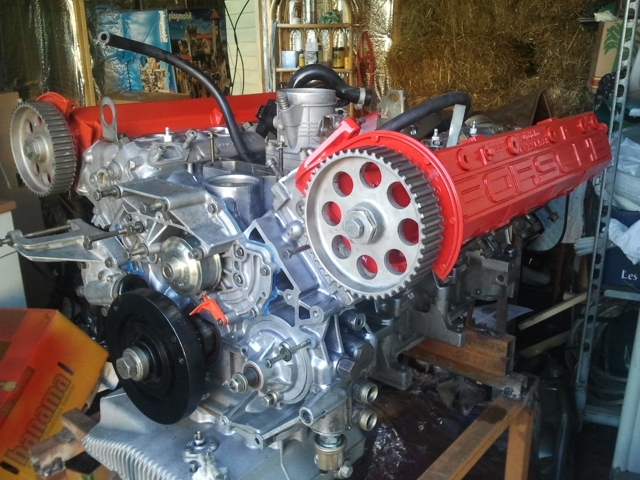

Topic author - Messages : 50
- Enregistré le : mar. 16 nov. 2010 15:01
refection de mon moteur 928 s2
bonjour a tous
je tiens a remercier les membres de ce club qui ont reussis a me guider et me donner des renseignements
pour pouvoir remonter mon moteur de s2
cela est en bonne voie car il me reste a faire la distri et quelques bricoles
voir photos
voir photos

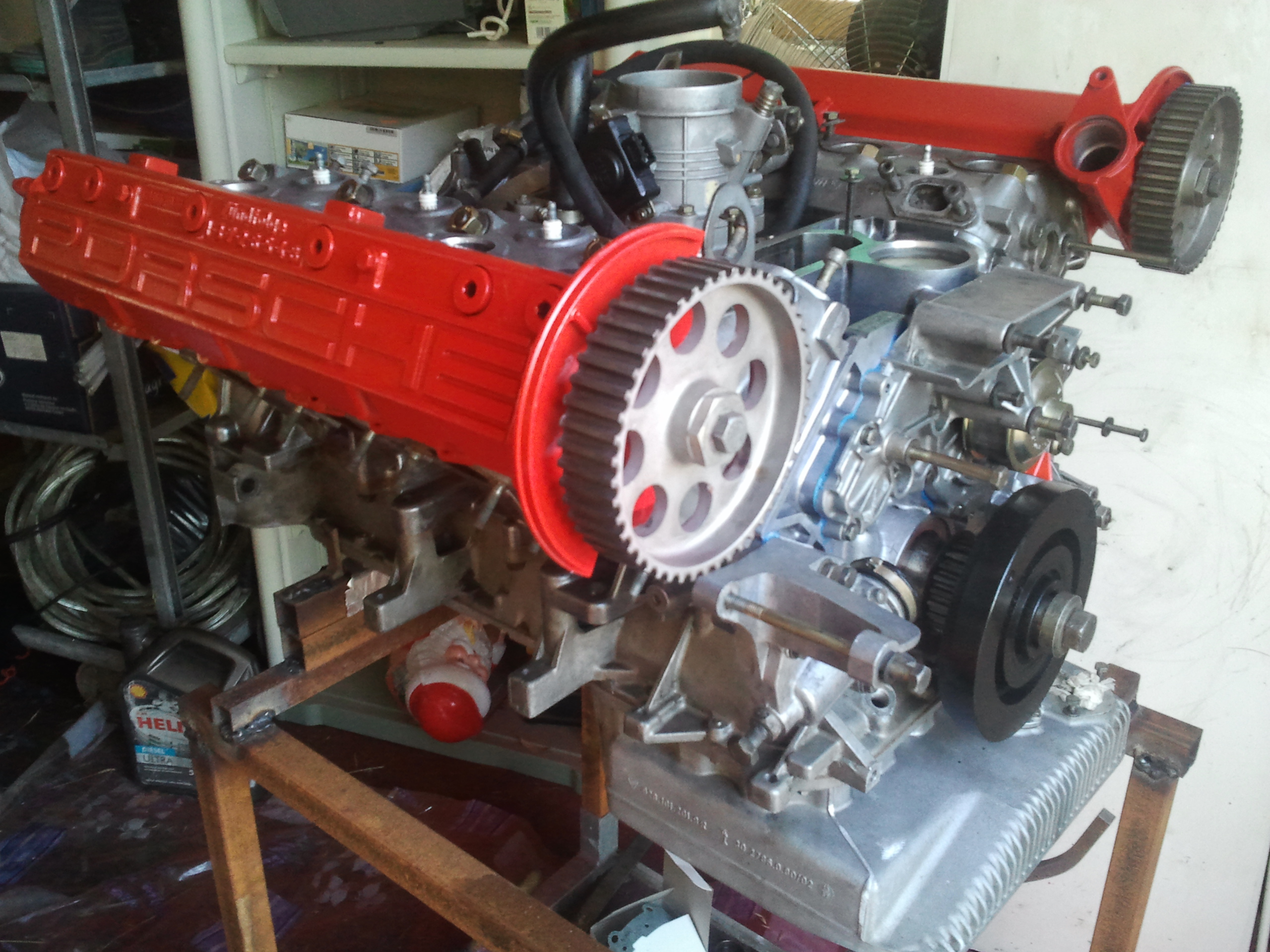

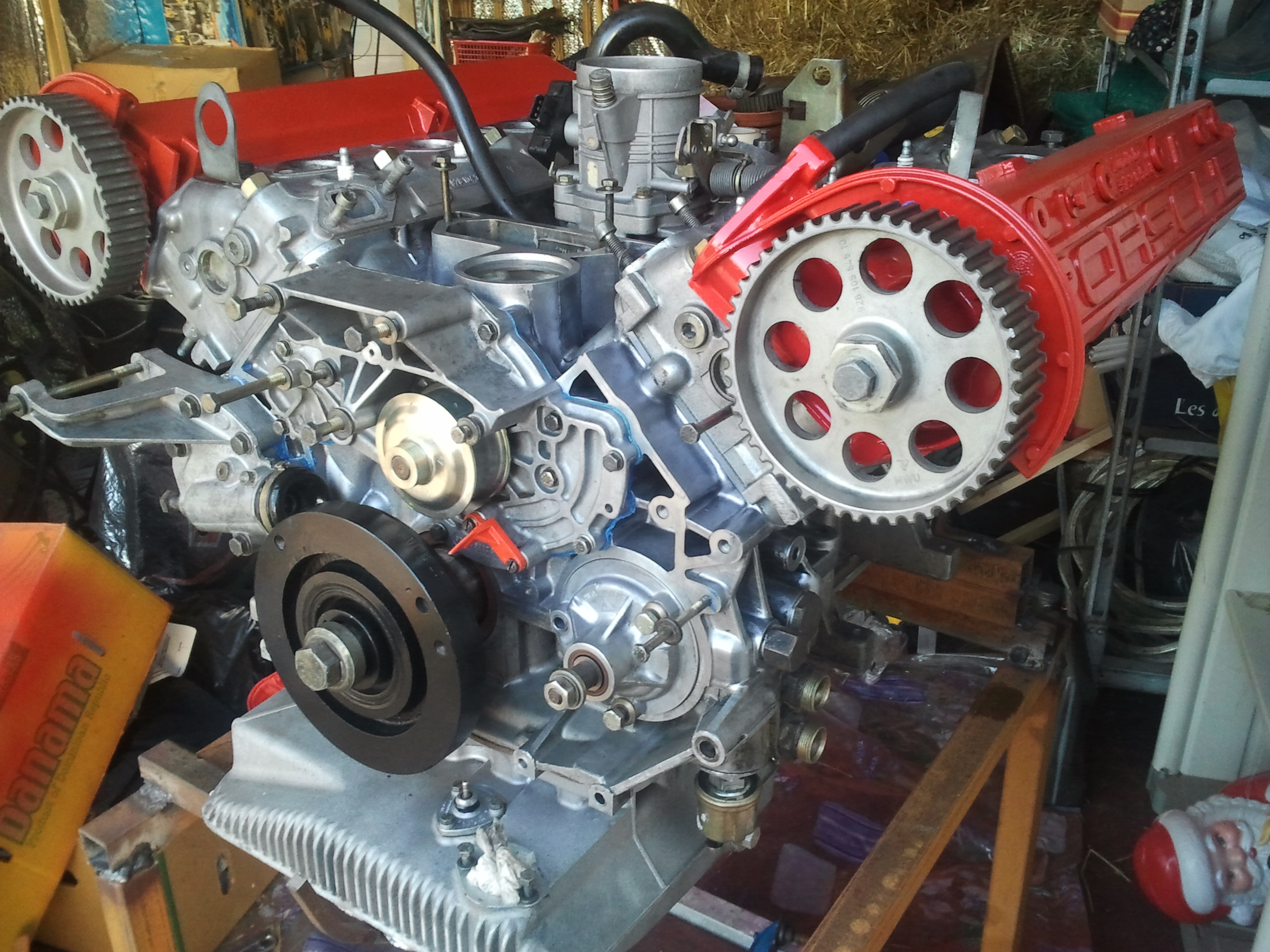

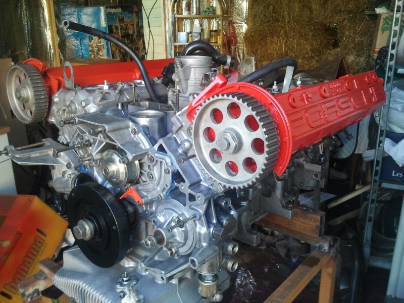

REFECTION DE MON MOTEUR 928 S2
Re re bonjour
malgrés que je n'ai toujours pas adheré au club je me permet quand méme de vous envoyez ces photos
maintenant si vous ne voulez pas repondre ou au moins encourager des personnes comme moi qui
essaie d'eviter que les 928 deviennent de plus en plus rarent.
enfin sachez que si tout va bien le mois prochain je prendrais ma carte du club et cela grasse a certaine personne de votre club
qui m'ont au moins fournis des renseignements.
enfin merci quand méme pour les encouragements !!!!!
de toute façon, cela ne m'empechera pas de finir ma 928
je pense que le ou les personnes qui mon aidé se reconnaiterons
merci encore et bonne continuation

Re: refection de mon moteur 928 s2
ça à l'air d'être du boulot propre!!!
sacré chantier. On voit bien le père Noël au boulot!!! :

Re: REFECTION DE MON MOTEUR 928 S2
Salut, juste une petite remarque
sur ta dernière photo ton damper est monté à l'envers donc attention au remontage de la distribution vu que tu sera obligé de le sortir pour passer la courroie, remonte le à l'endroit sinon les repères de calage ne correspondent plus
Amicalement

- Messages : 11419
- Alias : Cyril
- Auto : 928 GT - 90
En tous cas le moteur est magnifique...
