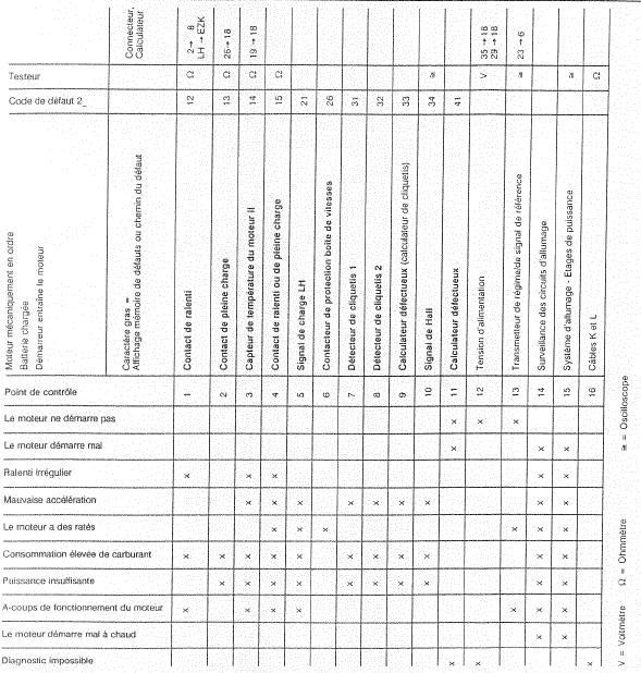

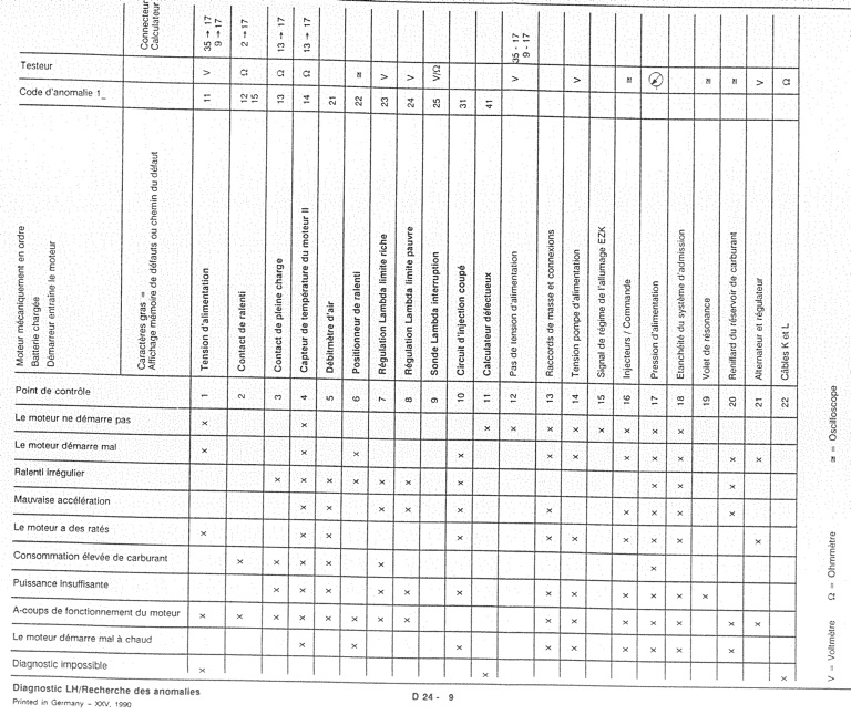

Salut Jean-Pascal,
voici deux docs issues du manuel d'atelier avec les causes possibles en cas de dysfonctionnement. Le 1er c'est pour l'EZK et le second pour le LH.
D'après la description de ton problème, ça correspond à Ralenti irrégulier, Mauvaise accélération, Puissance insuffisante.
Bonnes recherches.

OK Merci pour cette reponse aussi rapide je vais epluché tout ca .le boitier LH reconditionner en Angleterre et debimetre neuf :merci:

j ai oublie de demander c est quoi l' EZK et c est où :merci:
Messages : 13717
Re: probleme demarrage a chaud
Message par lilian85 » jeu. 2 févr. 2012 19:56
c'est le boitier qui gère l'allumage, il est derrière le boitier LH.

Pression d'essence??
