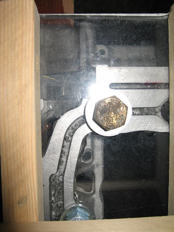

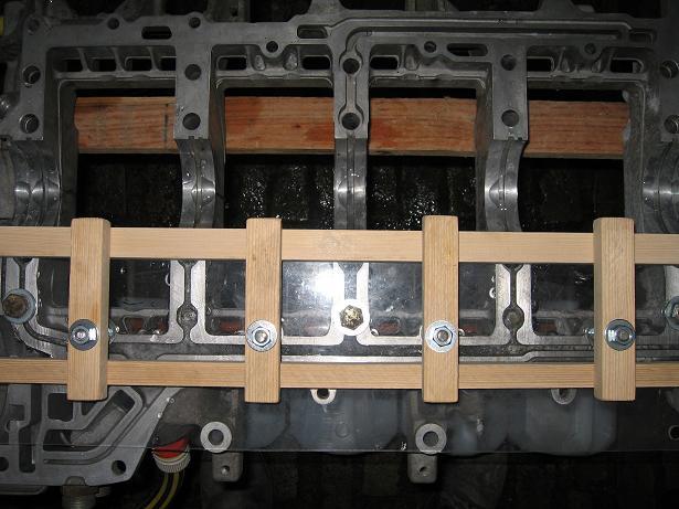

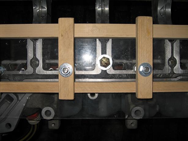

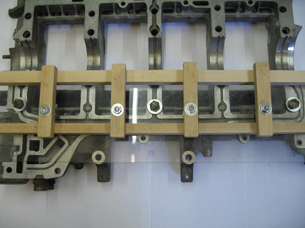

Un (vieux) morceau de plexiglas fixé sur le dessus des conduits d'huile permettra peut-être de visualiser ou de cerner concrètement pourquoi les paliers de bielles 2/6 soufrent en priorité ou presque exclusivement dans les situations extrêmes.

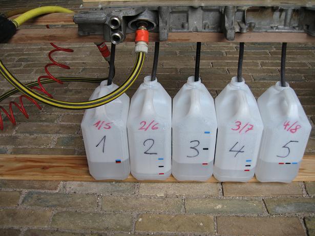

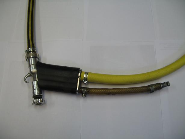

Ce mélangeur permet de rajouter de l'air (comprimé) dans le liquide pour essayer de reproduire ce qui se passe lors des déjaugeages ou lors d'aspiration d'huile aérée.

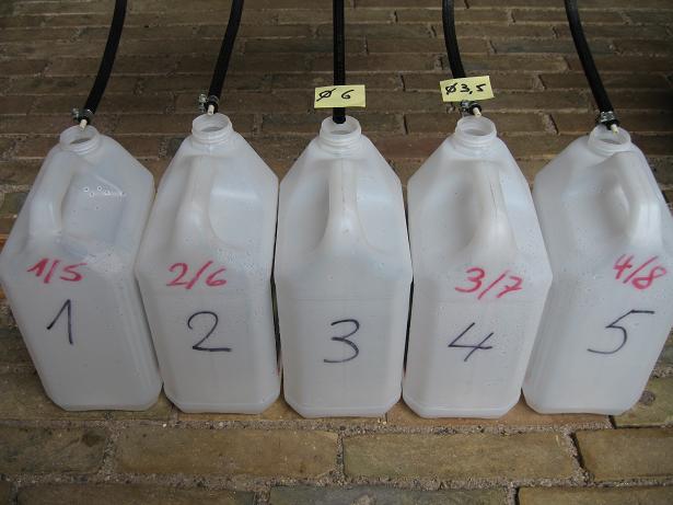

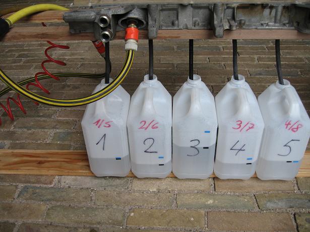

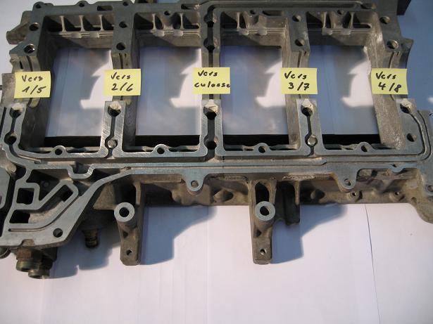

Des bidons de 5 litres numérotés permettent de récupérer et de quantifier le liquide arrivant au paliers du vilebrequin, à travers un orifice de 3,5 mm vers les bielles et 6 mm vers la culasse
(pour essayer de reproduire les contraintes des circuits absents) :
- n°1 vers les paliers de bielle 1/5
- n°2 vers les paliers de bielle 2/6
- n°3 vers la culasse
- n°4 vers les paliers de bielle 3/7
- n°5 vers les paliers de bielle 4/8

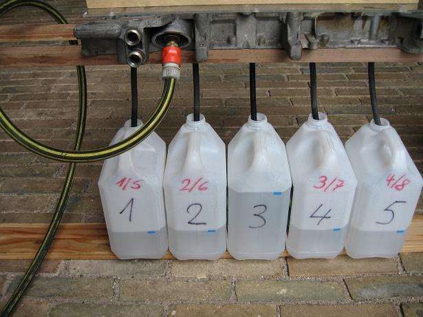

Étant donné qu'en s'échauffant la viscosité de l'huile se rapproche de plus en plus de celle de l'eau, l'utilisation pour ces essais de l'eau du robinet sous pression devrait convenir.
Voici les résultats (au bout d'environ 30 secondes), lorsque de l'eau non aérée passe dans ces conduits.
Les 4 bidons (n° 1, n° 2, n° 4 et n°5) recevant le liquide dirigé vers les paliers de bielle, reçoivent presque tous le même volume.
Le n° 3 recevant nettement plus de liquide, alimente la culasse coté passager.
Ces résultats paraissent cohérents et correspondent aux tailles des conduits. Plusieurs essais successifs donnaient des résultats similaires.
Les repères bleus permettront par la suite, une comparaison directe.
En rajoutant de l'air pour aérer le liquide, la répartition est nettement différente. D'abord avec un peu d'air correspondant aux repères noirs et par après avec plus d'air correspondant aux repères rouges.
Comme on pouvait s'en douter, c'est effectivement la sortie n° 2 (vers les paliers de bielle 2/6) qui est la plus pénalisée, recevant beaucoup d'air ou de liquide aéré.
La sortie n° 3 qui a nettement plus de débit, reçoit aussi beaucoup d'air ou de liquide aéré.Cette sortie alimente les éléments dans la culasse qui paraissent nettement moins sensibles.
La sortie n° 4 reçoit aussi beaucoup d'air mais est presque deux fois moins pénalisée que la sortie n° 2.
La sortie n° 1 reçoit nettement moins d'air que les sorties n° 2, n° 3 ou n° 4.
La sortie n° 5 est la seule qui en reçoit très peu ou pas du tout d'air (ce n'est que lorsque les autres sorties sont saturées d'air qu'elle en reçoit et de plus en plus), c'est donc cette sortie qui a été prise comme point de repère pour quantifier le liquide manquant aux autres sorties.
De multiples essais successifs avec aération montraient à chaque fois le même type de résultat, plus ou moins marqué en fonction de la proportion d'air rajoutée dans le liquide.
Voici une partie représentative et chiffrée de ces essais correspondant aux photos:
repère ....- bleu ..... . - noir ...... - rouge
... . .. .. (sans air)... (peu d'air)... (plus d'air)
n° 5 -.... 2,0 litres.... 2,0 litres.... 2,0 litres
n° 4 -.... 2,1 litres.... 1,7 litres.... 1,3 litres
n° 3 -.... 4,7 litres.... 3,2 litres.... 1,8 litres
n° 2 -.... 2,1 litres.... 1,4 litres.... 0,7 litre
n° 1 -.... 2,0 litres.... 1,9 litres.... 1,8 litres

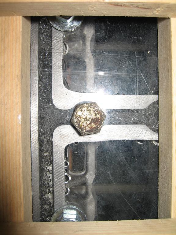

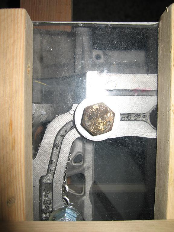

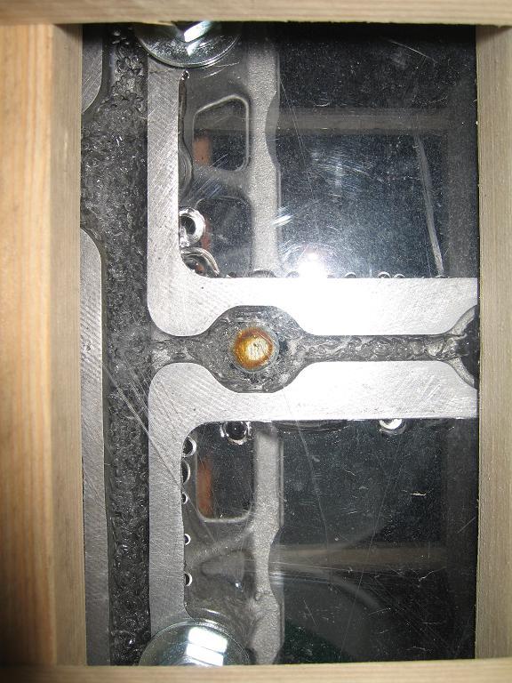

En observant à travers la plaque de plexiglas les conduits d'huile on ne distingue rien, tout reste uniforme lorsqu'on fait circuler un liquide homogène non aéré, qu'il soit transparent ou pas.
Par contre lorsqu'on aère ce liquide, on peu voir circuler des bulles d'air, mais elles se déplacent extrêmement vite, beaucoup trop vite pour pouvoir bien analyser ce qui se passe.
Ce n'est qu'avec un certain type de photos qu'on arrive à bien distinguer ces bulles d'air pour étudier leurs cheminement dans les différents conduits d'huile.

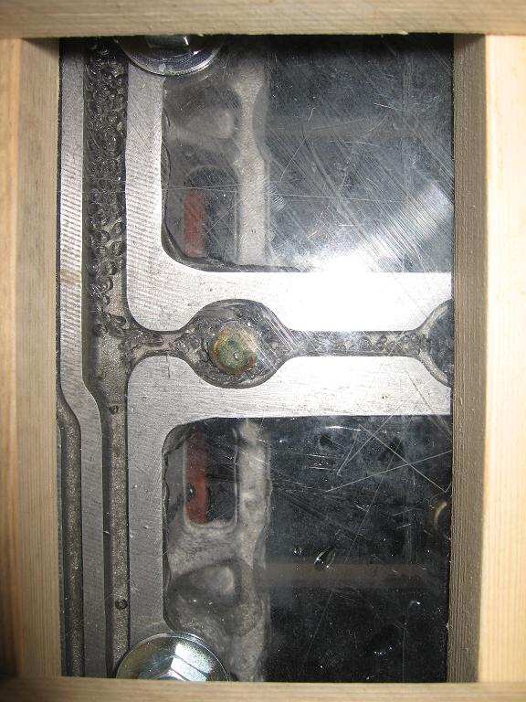

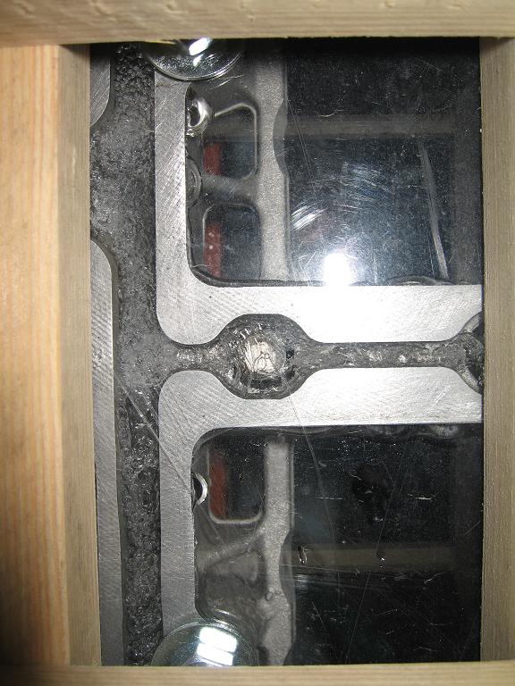

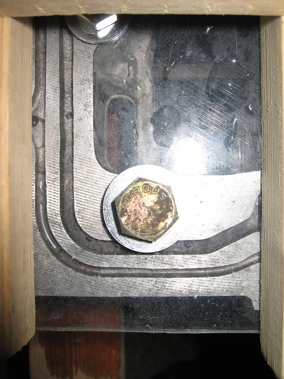

Pour mieux visualiser ce qui se passe, voici 5 gros plans alignés verticalement.

Re: Problèmes de lubrification des paliers de bielle 2/6
Message par walter » mar. 31 janv. 2012 08:45

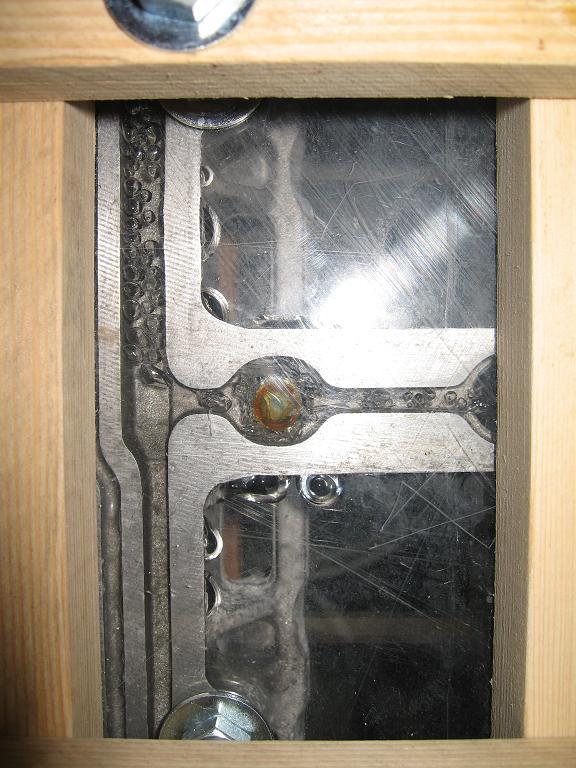

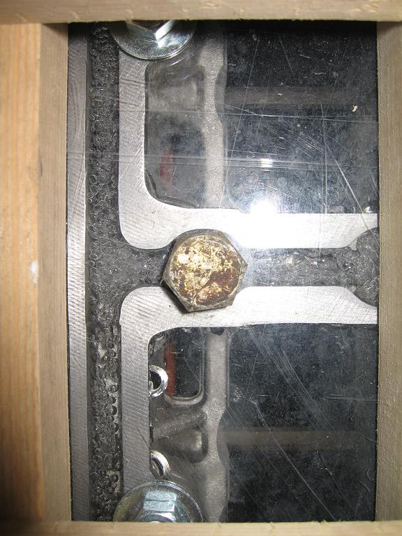

Une 2ème version avec un peu plus d'air.
