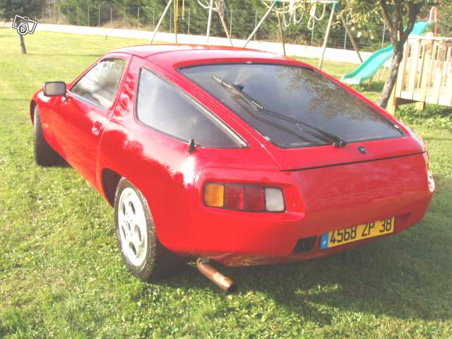

Une curiosité sur le Bon coin: cette 928 déclarée comme étant l'une des premières 928 vendues en France et ayant servi à présenter les voitures chez les concessionnaires a été immatriculée le 21 décembre 1977. Problème, son propriétaire actuel, après lecture de la carte grise, me donne comme n° de série: 928 910 0880, correspondant donc, suivant le tableau, à un modèle 1979.
Comment vérifier que la plaque constructeur rivetée sur la voiture correspond bien à la voiture originale? Quelle explication pour ce n° de série?
J'aime ces énigmes...

l'échappement est d'origine aussi ???

Un bout de tube acheté chez le chauffagiste du coin?
La peinture (la voiture est rouge d'origine) semble pas mal non plus!
8000 euros... Selon le propriétaire actuel, la voiture a été légèrement accidentée dans le temps. Cette 928 n'a d'intérêt que si elle est vraiment de 1977...

les joints du pare-choc sont rouges, repeints en même temps que la voiture, sans démontage
Et je croyais que les 400 premières n'avaient pas de rappel de clignotant sur les ailes avant
