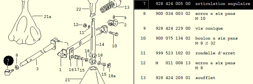

CHANGER LA ROTULE DE TRINGLERIE DE LEVIER DE VITESSE
Symptôme: levier de commande de vitesse fou. Possibilité de passer quelques vitesses en tenant le levier bien droit, à deux mains.
La pièce à changer est le repère 7 (ainsi que l'écrou 8) sur le PET:

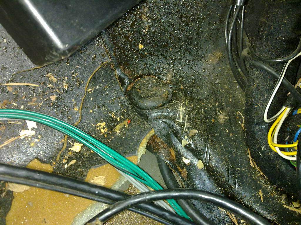

Mode opératoire: Pour les voitures équipées de pots catalytiques,p lutôt que de démonter la sonde (au risque de l'abimer, dérégler...), ou de défaire les connecteurs dans l'habitacle (voir photo: le fil est noyé dans le goudron, et les 2 connecteurs se trouvent dans la boite à fusible), le but de la manœuvre est de descendre les pots suffisamment pour les tourner sur le côté afin d'accéder librement au transaxle et la rotule.

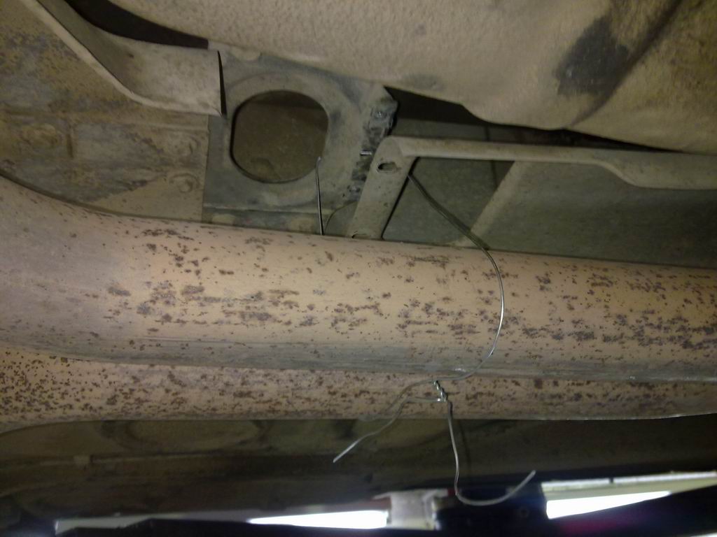

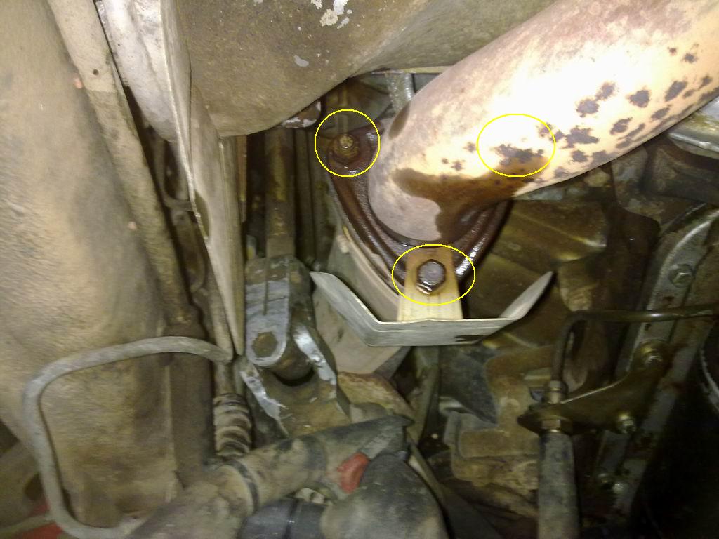

Procédure: démonter les fixations des pots d'échappement: les 3 vis au niveau du collecteur droit et gaucheet les attacher avec du fil de fer(pas trop de mou pour ne pas tirer sur la sonde):

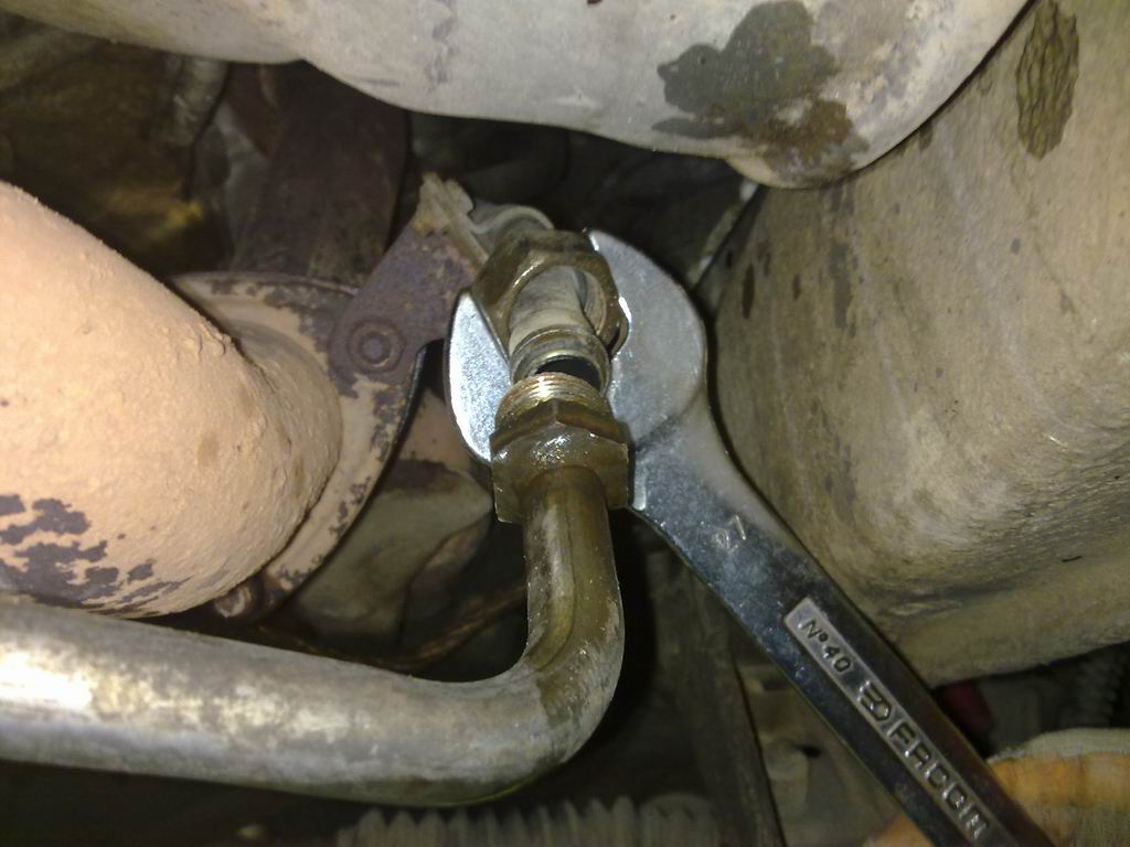

Défaire l'écrou de canalisation d'air:

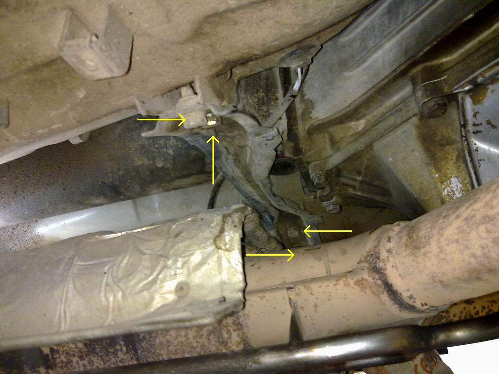

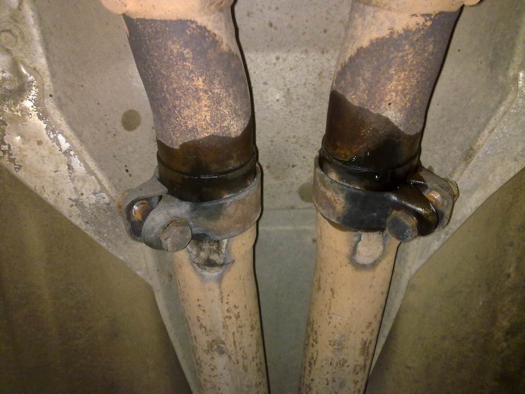

Desserrer: les écrous des tubes intermédiaires:
Attacher les pots à l'arrièreet enlever les écrous qui tiennent au caoutchouc:

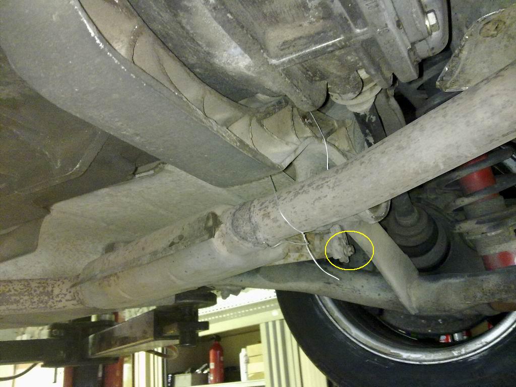

Attacher les tubes du centre(il faudra repositionner le fil de fer à cause de la plaque anti-chaleur):

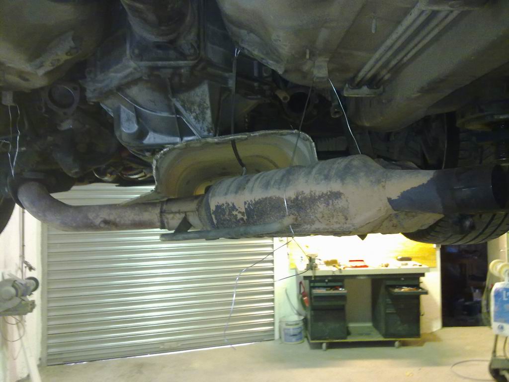

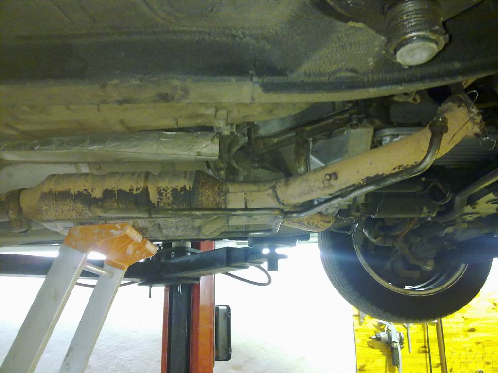

Désolidariser les pots arrières des tubes centraux. Le pot catalytique pend avec ses fils(l'escabeau est là au cas où):

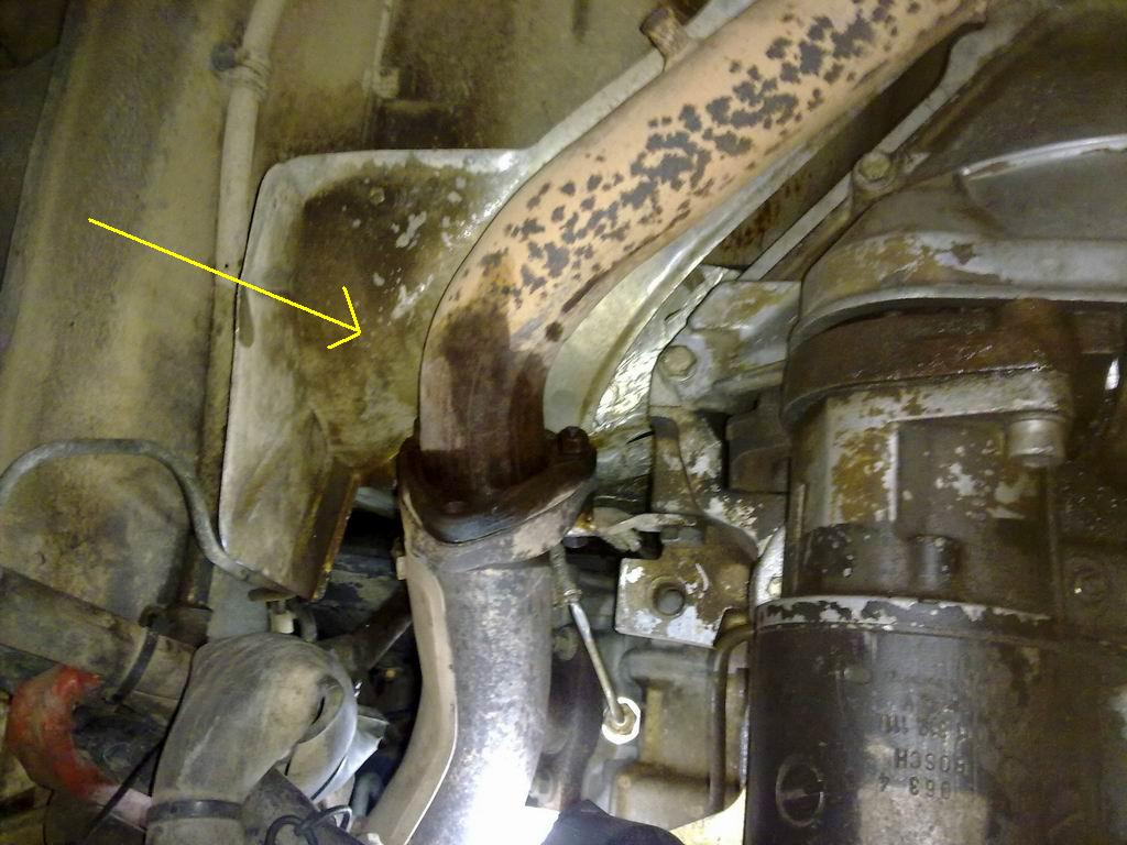

Enlever les 2 part-chaleur de chaque côté du moteur: 3 vis sur celui de gauche, 2 sur celui de droite:
Dévisser les 6 vis du par-chaleur central. Le reposer sur le pot d'échappement. Attention de ne pas tirer sur le fil de la sonde. Repositionner le fil qui tient les tubes vers l'arrière.

Tourner le pot d'échappement et le par-chaleur central, de façon à atteindre facilement la rotule. Attention au fil de la sonde.

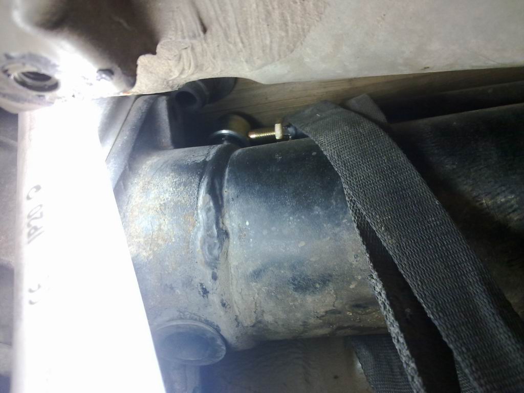

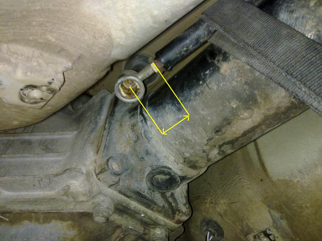

Avec une sangle, tirer sur le côté la tringle, puis mesurer la distance entre le centre de la rotule et le tube noir:

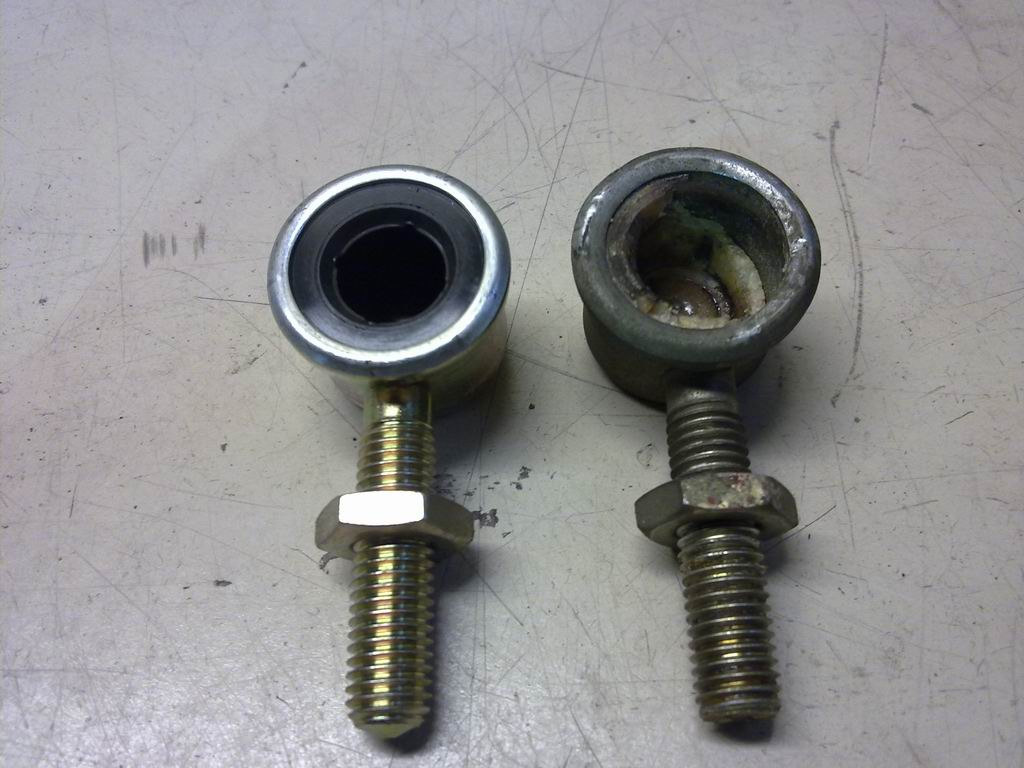

La nouvelle et l'ancienne:
Monter la nouvelle rotule sur la tringle et régler à la distance mesurée précédemment. Serrer le contre-écrou. Vérifier que la rotule est horizontale (qu'elle ne penche pas d'un côté ou de l'autre). Pour mettre la rotule en place, s'aider d'une sangle et tirer. Une alternative est d'utiliser une cale sous le transaxle et d'utiliser une sangle à cliquets pour bien enfoncer la rotule dans sa position définitive. Attention, il y a une position intermédiaire, la graisse doit gicler de la rotule pour être bien à fond:
