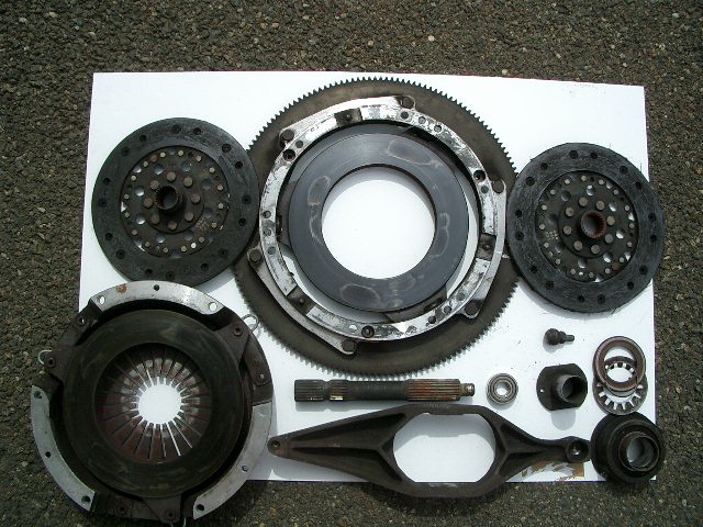

Matériel déposé :
butée super HS,
plus de douille teflon sur la fourchette,
rotule en mauvais état,
bague intermédiaire usée,

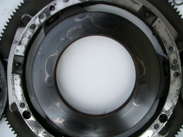

disques mauvais état,facetage du plateau intermédiaire,
facetage du mécanisme,
roulement du volant moteur HS.
Le volant moteur n'a pas été changé car moins faceté : rectif à la toile émerie.

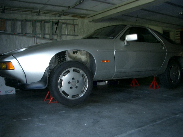

La dépose de l'embrayage ne pose pas de problème mais penser à libérer les 3 tétons encrés dans le volant moteur et mettre des cales sur le mécanisme (photo 9)sinon dépose pas possible...ou galère!!!!!!
Dans cette position de travail,pour le remontage se servir d'un cric pour supporter le poids de l'ensemble .
1-Position voiture pour travail :

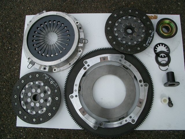

2- Pièces démontées :
Pièces démontées

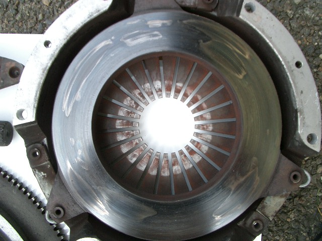

3- Etat mécanisme :
Etat mécanisme
4- Etat plateau intermédiaire :

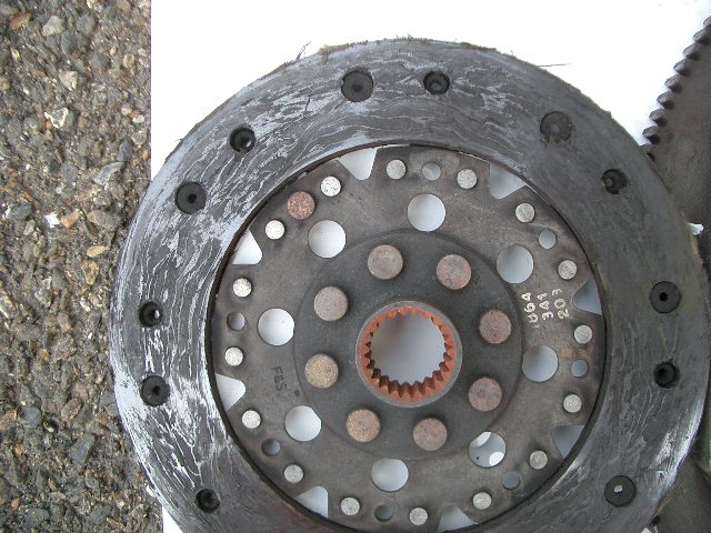

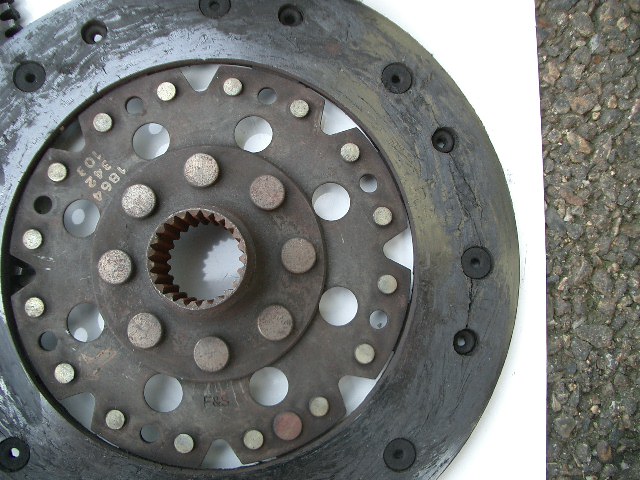

5- Etat disque 1 :
Etat disque 1
6- Etat disque 2 :
Etat disque 2

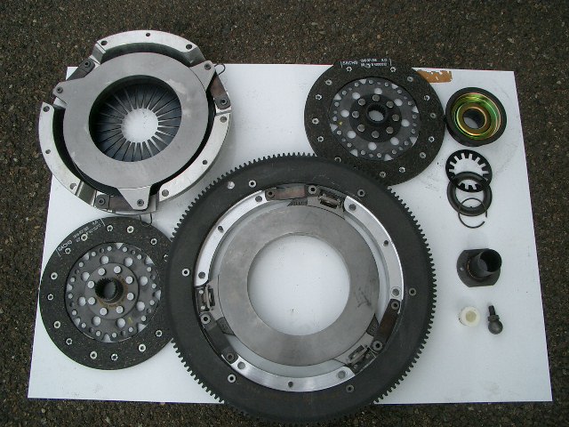

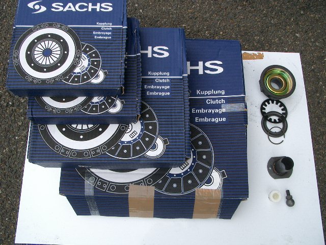

7- Pièces neuves :
Pièces neuves
8- Pièces neuves déballées :
9- Pièces neuves déballées :
