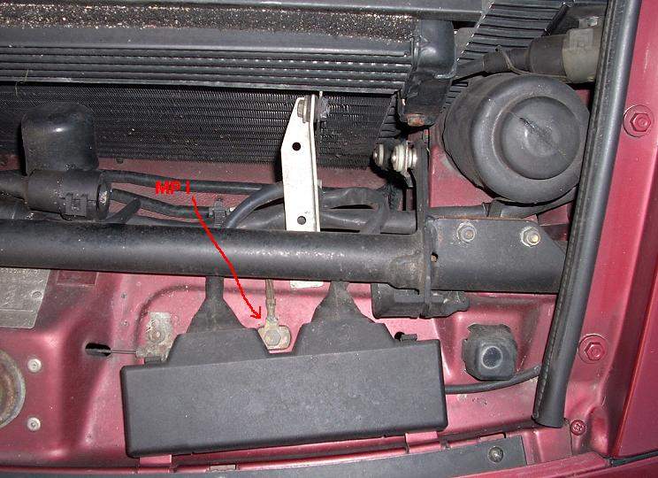

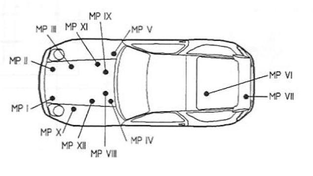

Vérification des points de masse:
| MP I | avant gauche, sous l'arbre des phares |
Astuce: Survolez les points avec la souris pour charger la photo correspondante.
| MP II | Avant droit, sur le côté du compartiment moteur, devant le radiateur. |
| MP III | derrière le point de raccordement du faisceau moteur, à droite, compartiment moteur |
| MP IV | sous le cache d'essuie glace conducteur. | |
| MP V | au-dessus du panneau de fusibles et relais. | |
| MP VI | dans le logement de la roue de secours, sous le cache noir au-dessus du couvercle de la trappe de la batterie. |
| MP VII | masse de la batterie derrière la plaque à outils | |
| MP VIII | sous le débitmètre, côté conducteur | |
| MP IX | sous le débitmètre, côté passager | |
| MP X | sur le collier de la bobine gauche | |
| MP XI | sous le moteur, sur le longeron droit. | |
| MP XII | aucune idée ! | |
