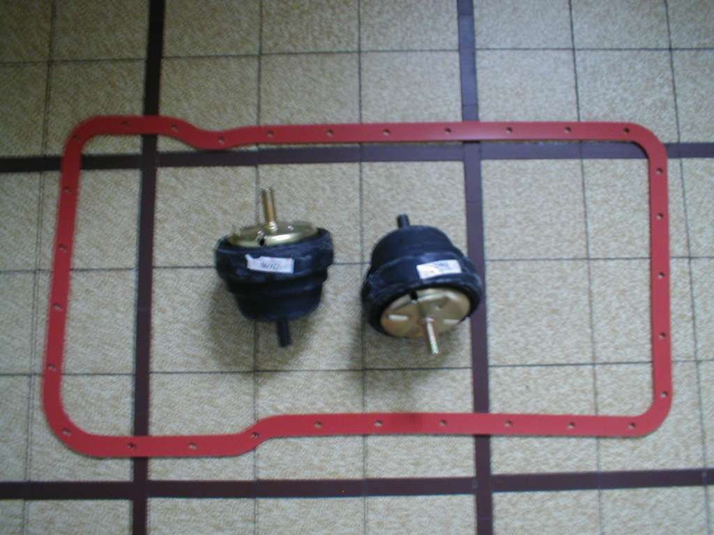

- 2 anchor 2698 de chez Rockauto livré par FEDEX pour $78.33 TTC (Oct 09)
-1 joint silicone de chez 928 int

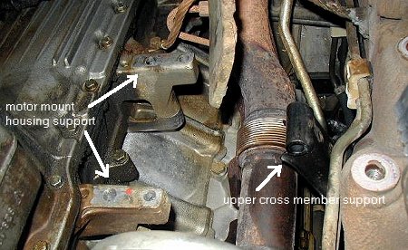

La traverse a un support supérieur à chaque extrémité. Retirer le boulon (douille de 17). Sur le coté gauche le boulon doit être maintenu par son autre extrémité (au fond du compartiment moteur). Un tournevis (chasse goupille) et un maillet pourraient être nécessaires pour enlever le boulon de son logement.
A l'avant de chaque coté du châssis il y a un étrier de protection (voir manuel atelier 40-7 numéro de pièce 28) qui abrite également le logement du crochet de remorquage. Dévisser et enlever les deux écrous et vis (douille de 17). Enlever l'autre coté.

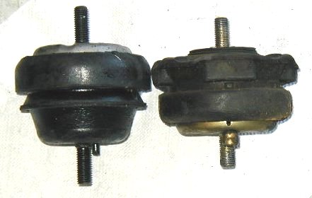

Anchor 2698 à gauche et suspension moteur Porsche à droite

retirer le carter, puis le replacer avec le nouveau joint.
Enlever l'écrou supérieur de chaque sillent bloque (douille de 19). Un étau peut être fort utile.
Installer les nouveaux sillent bloque dans leur carter.
