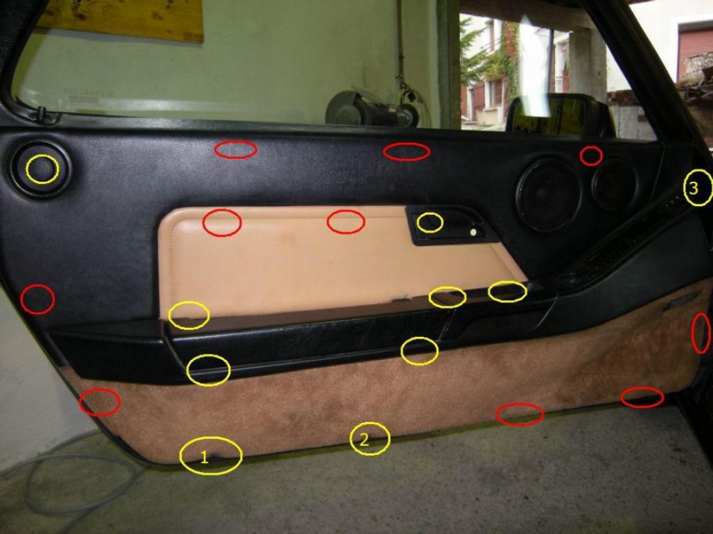

Sur cette photo, on voit les vis qu’il faut enlever (ronds jaunes) et les clips qu’il faut sortir (ronds rouges).
Enlever les 2 vis cruciformes (1 et 2) en bas à gauche de la portière.

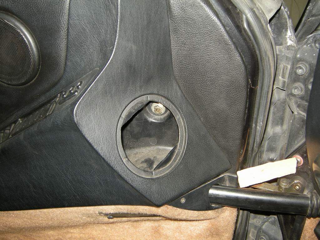

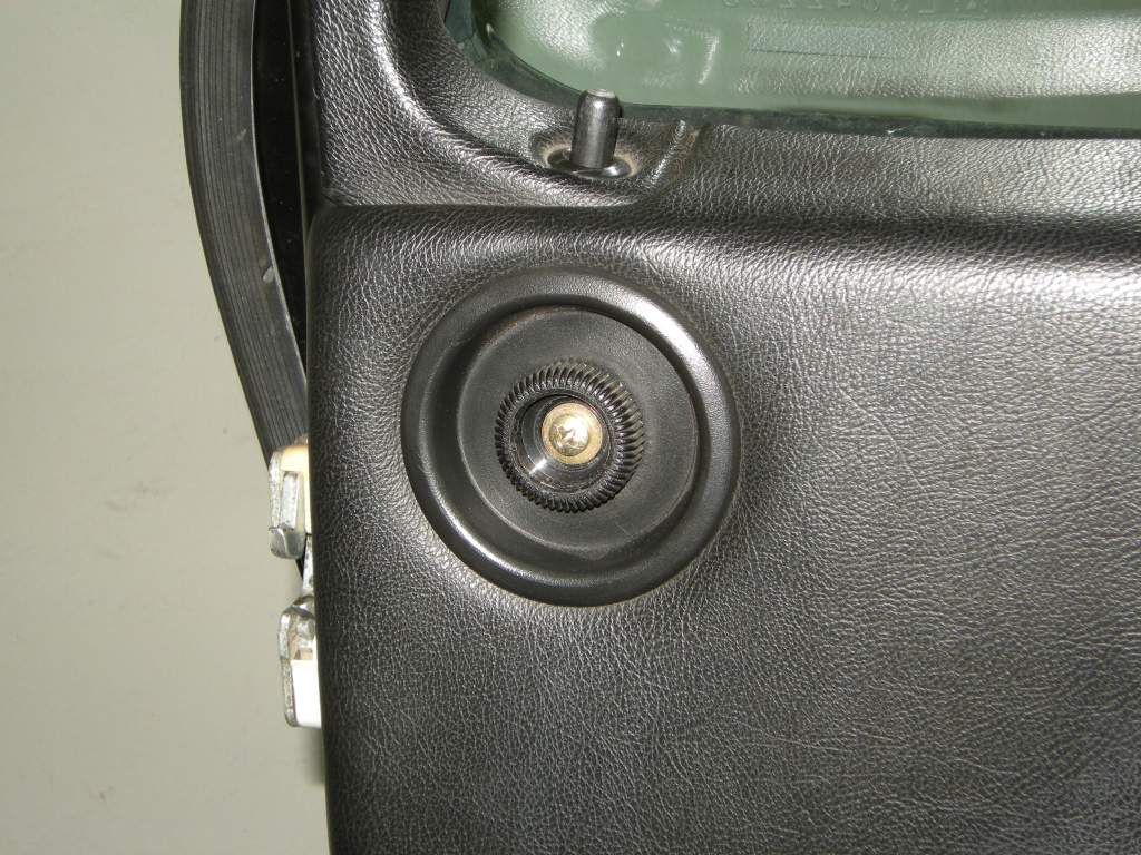

Enlever le cache rond vers l'avant (3) pour faire apparaître une vis et l'enlever:

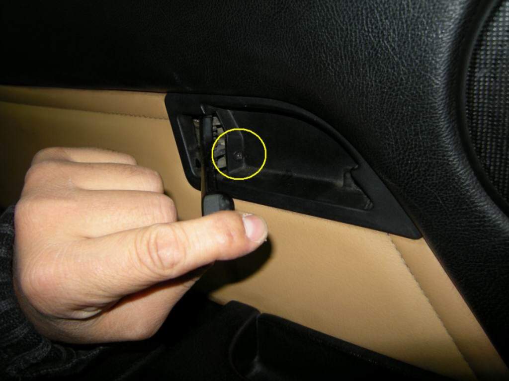

Enlever le petit cache du bouton de verrouillage intérieur de la porte avec un tout petit tournevis plat:

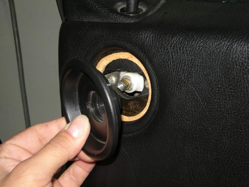

Puis dévisser l'ensemble, soit avec la paume en appuyant bien, soit avec une pince, mais gare au ripage et aux rayures.

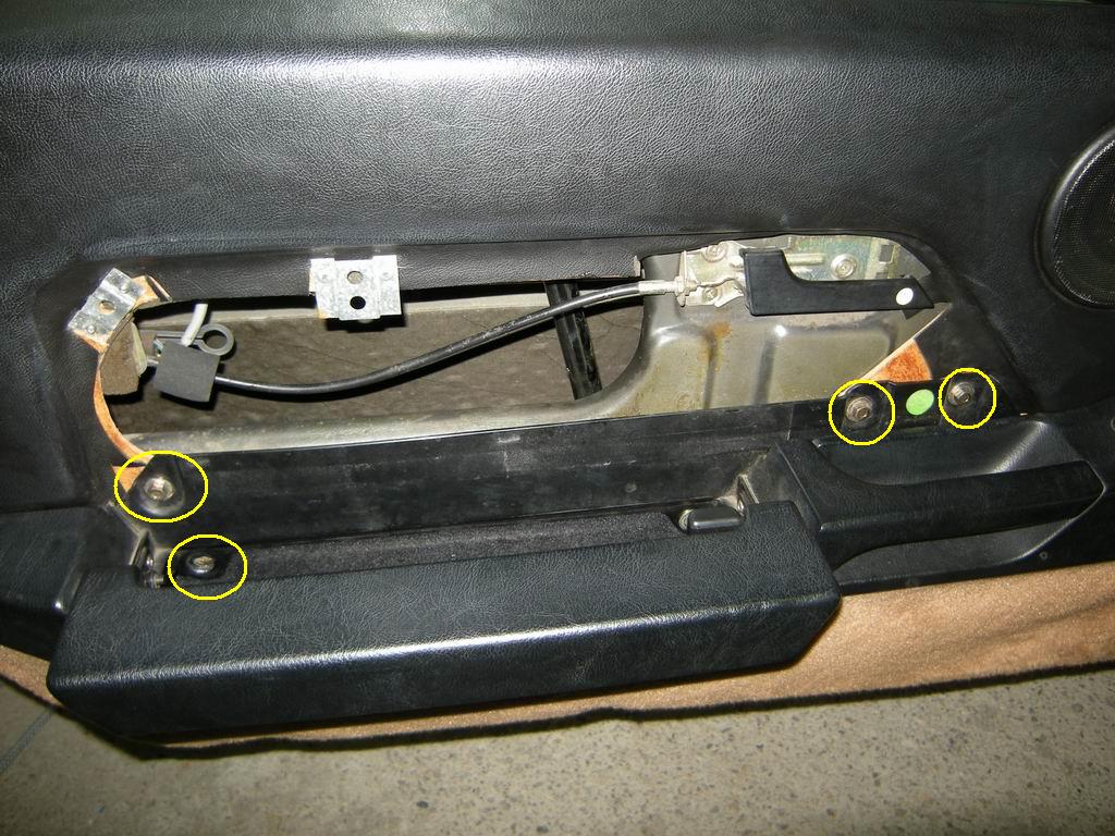

Enlever la vis cruciforme et le couvercle de la poignée:

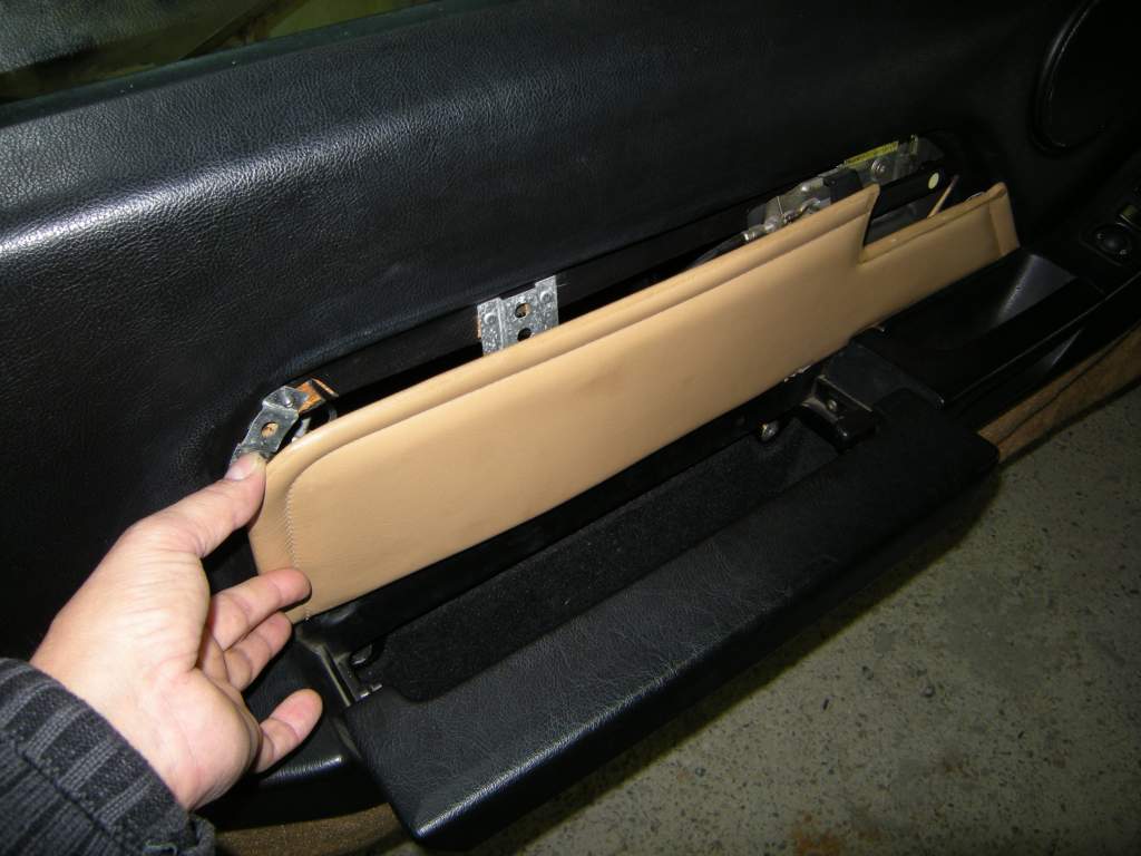

Sortir le petit panneau en le déclipsant par le haut (2 clips) puis en le tirant vers le haut:
Enlever les 4 vis:
Soulever l'ensemble

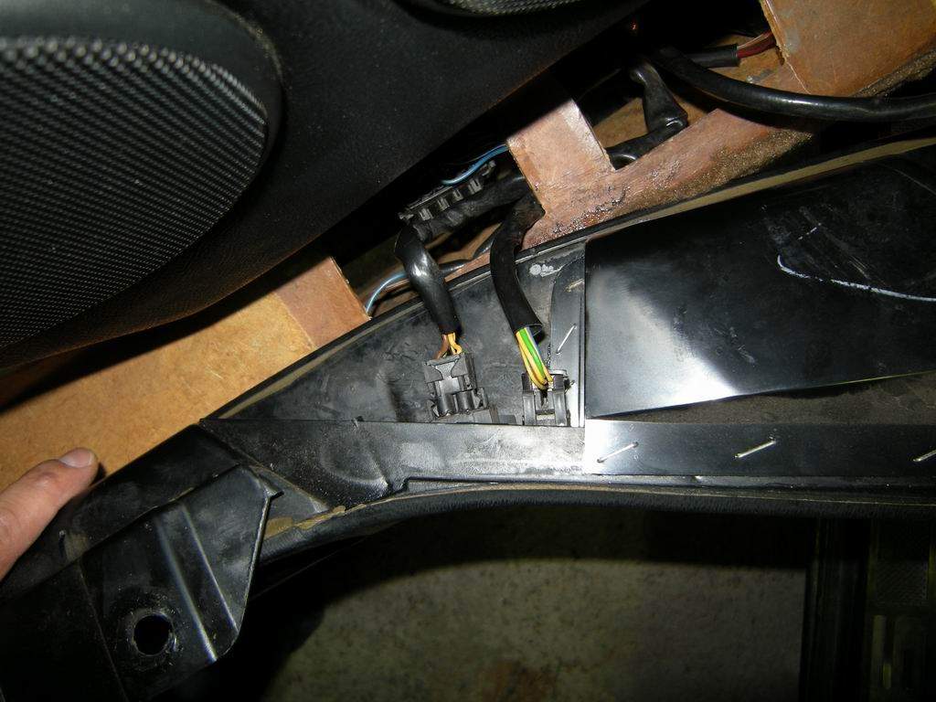

Déconnecter les commandes du réglage des rétros:

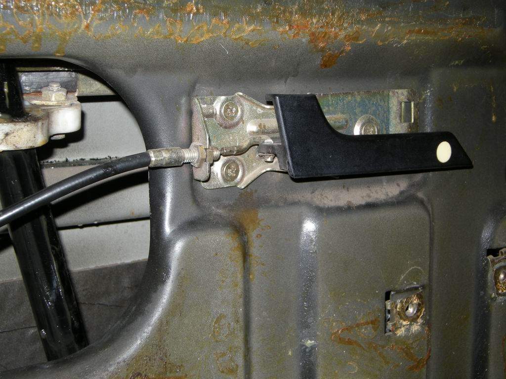

Enlever la commande de l'ouverture de la portière. Attention à ne pas faire tomber la pièce derrière qui tient les 3 vis:

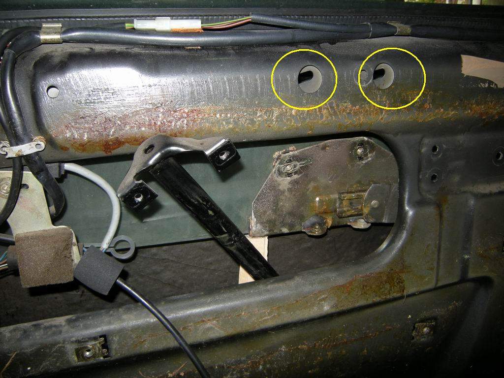

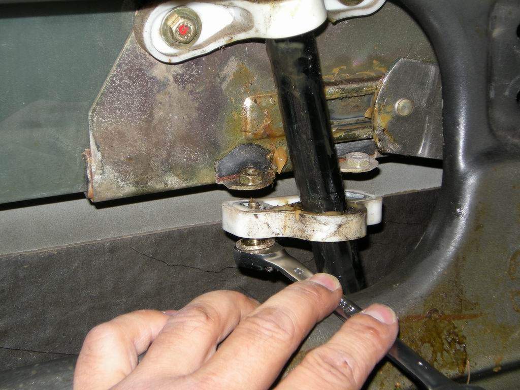

Défaire les 4 vis des 2 guides blancs. Pas la peine de mettre une cale, la vitre ne tombe pas. Attention, le guide du haut à un sens, le repérer au démontage:
Défaire les 2 vis BTR qui tiennent le guide noir puis le pencher vers l'arrière. Le sortir en tirant vers le haut(il est maintenu par un petit caoutchouc en bas de la portière):

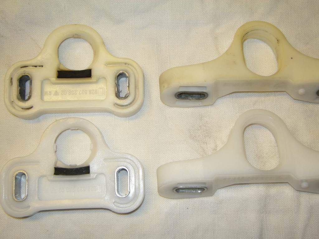

En haut les anciens guides, en bas les nouveaux. L'ancien guide du bas (haut à gauche sur la photo) n'avait plus les 4 petits picots, ce qui faisait que la vitre bougeait d'avant en arrière.
Pour le réglage des vitres, il est préférable de faire ça vitre en haut. Mais on peut aussi y aller à tâtons. Le guide du haut règle la vitre d'avant en arrière, et le guide du bas règle la vitre en profondeur: de l'extérieur vers l'intérieur.

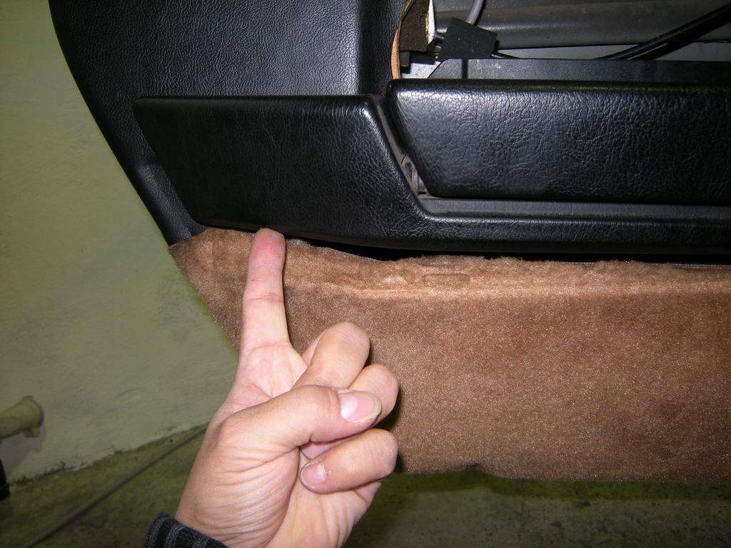

Il est possible de régler la vitre après remontage: il suffit d'enlever le petit panneau (jaune sur la photo 6) sous la poignée d'ouverture/fermeture de la porte.
