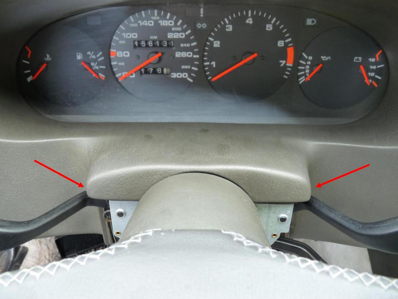

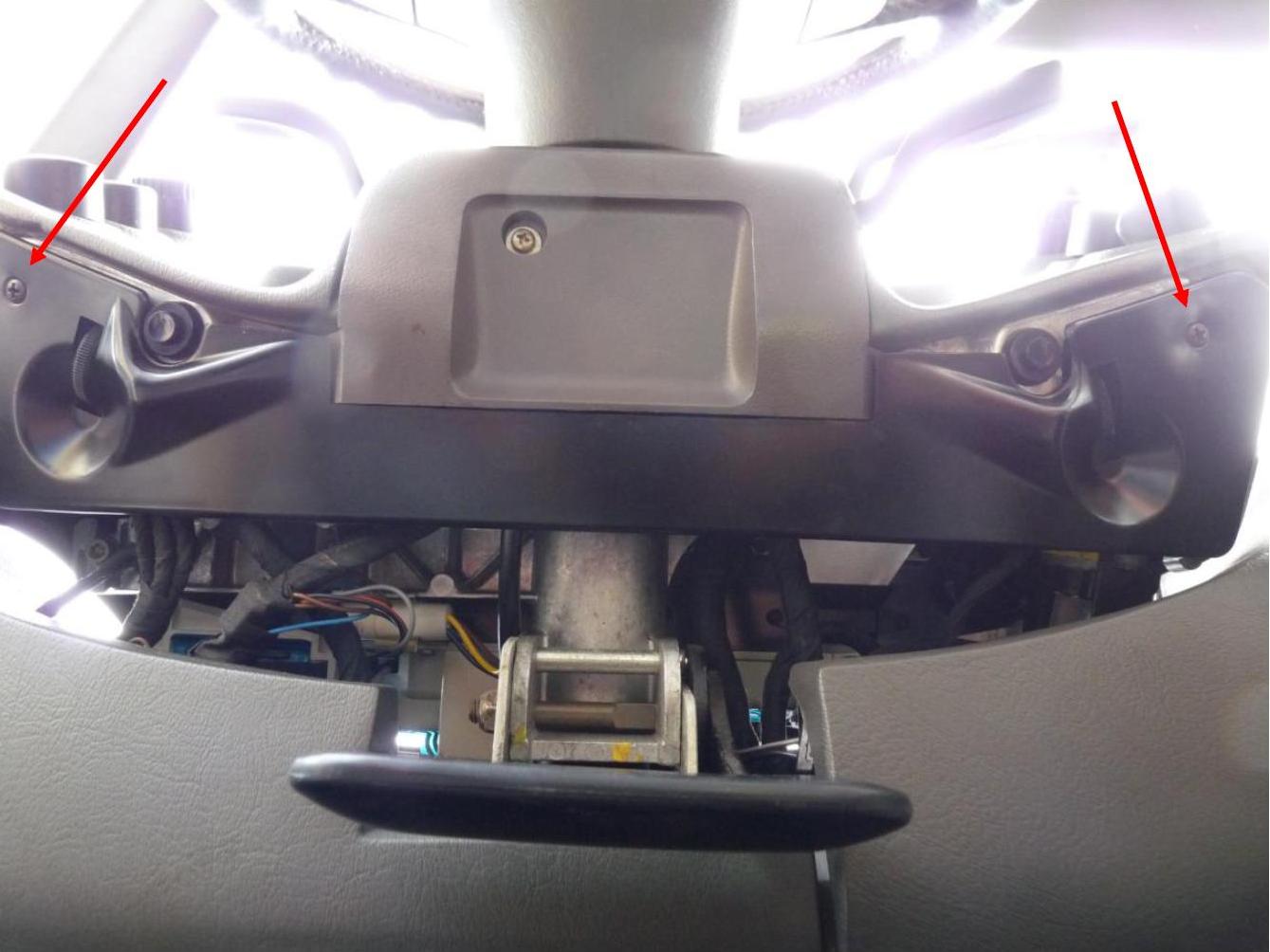

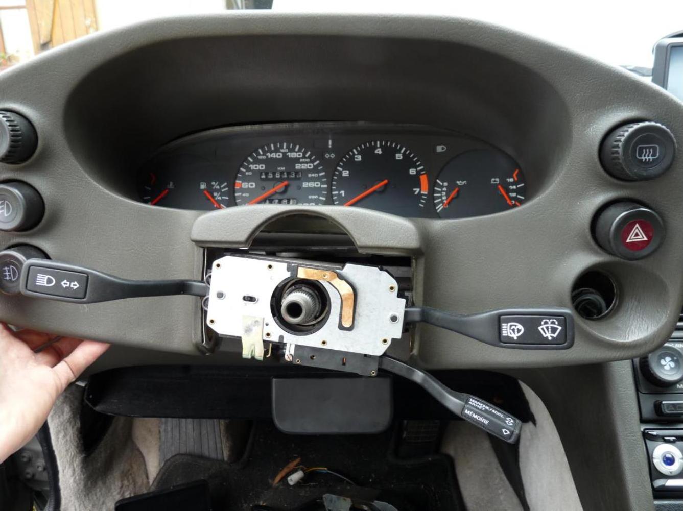

Ensuite, enlever les 2 vis du cache noir

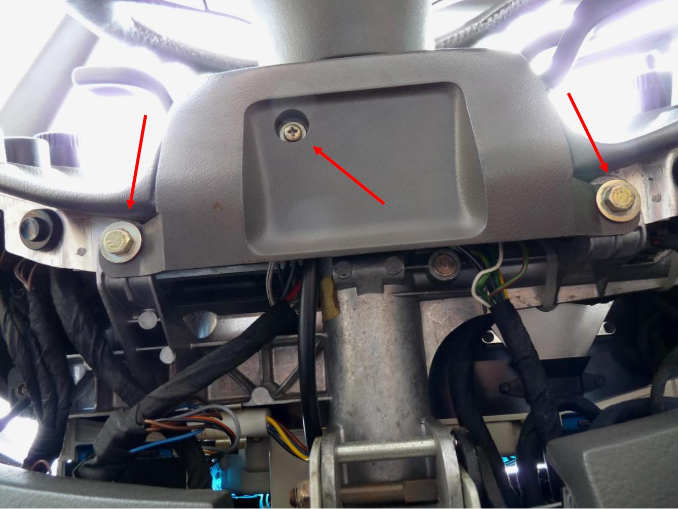

Enlever les 3 vis du cache sous colonne

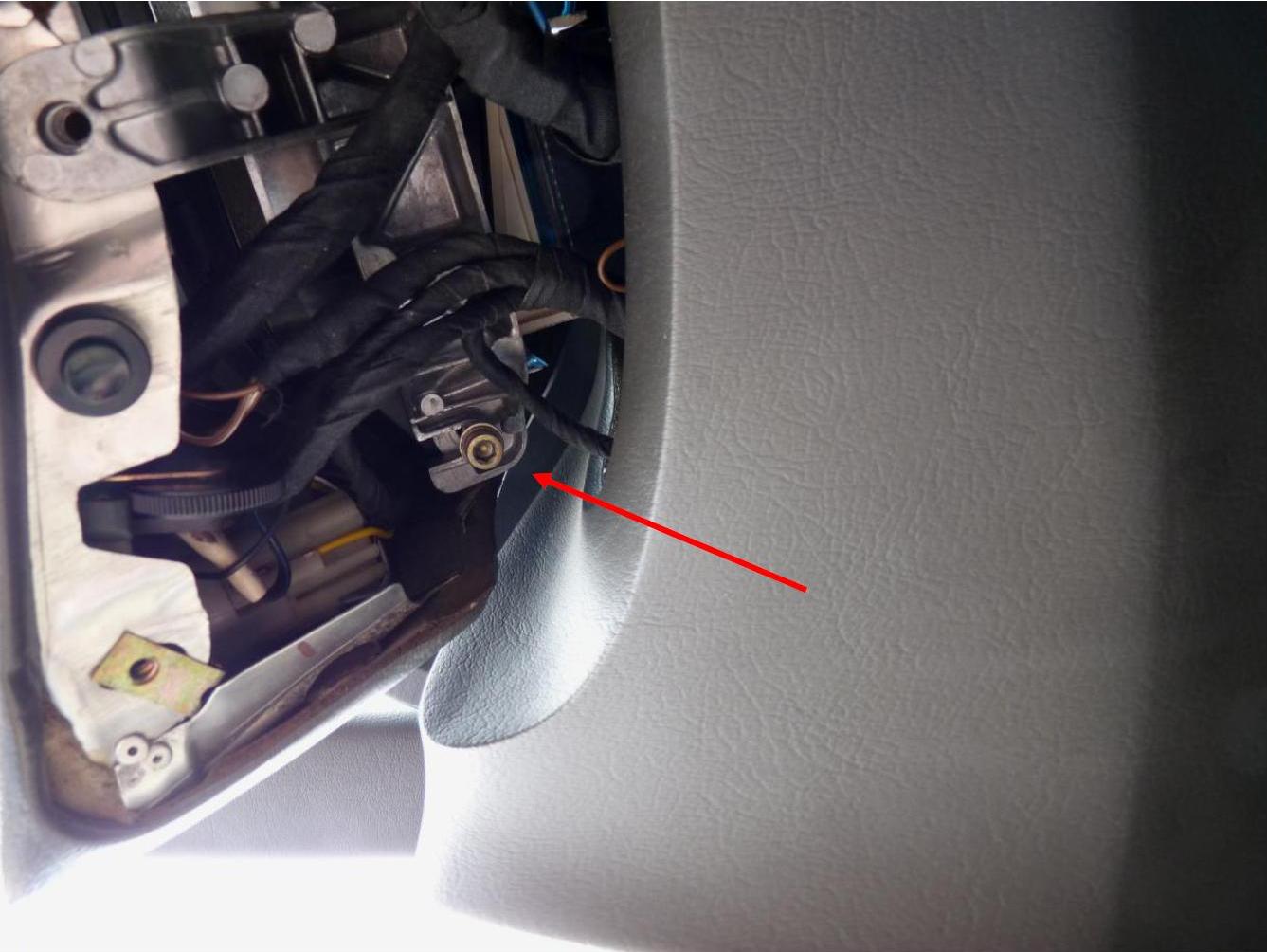

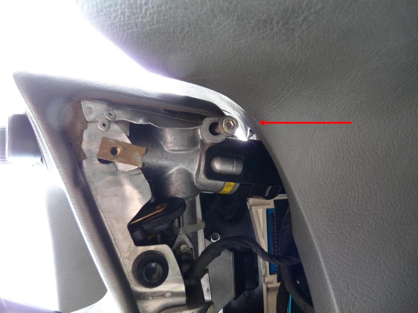

Enlever les 2 vis de maintien de l’ensemble « casquette + bloc compteur » : vis gauche

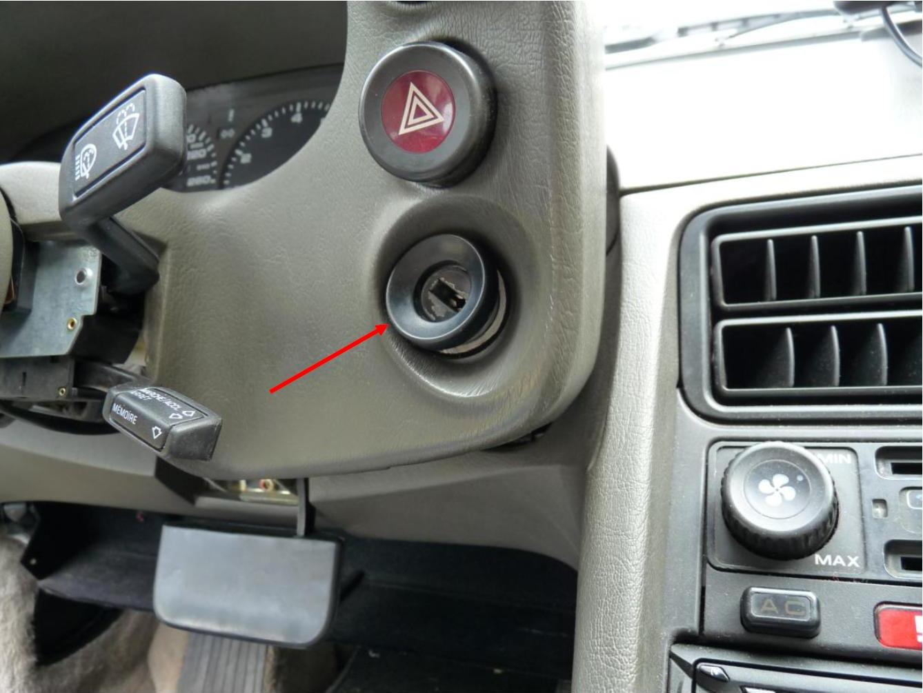

Et droite (côté Neiman)

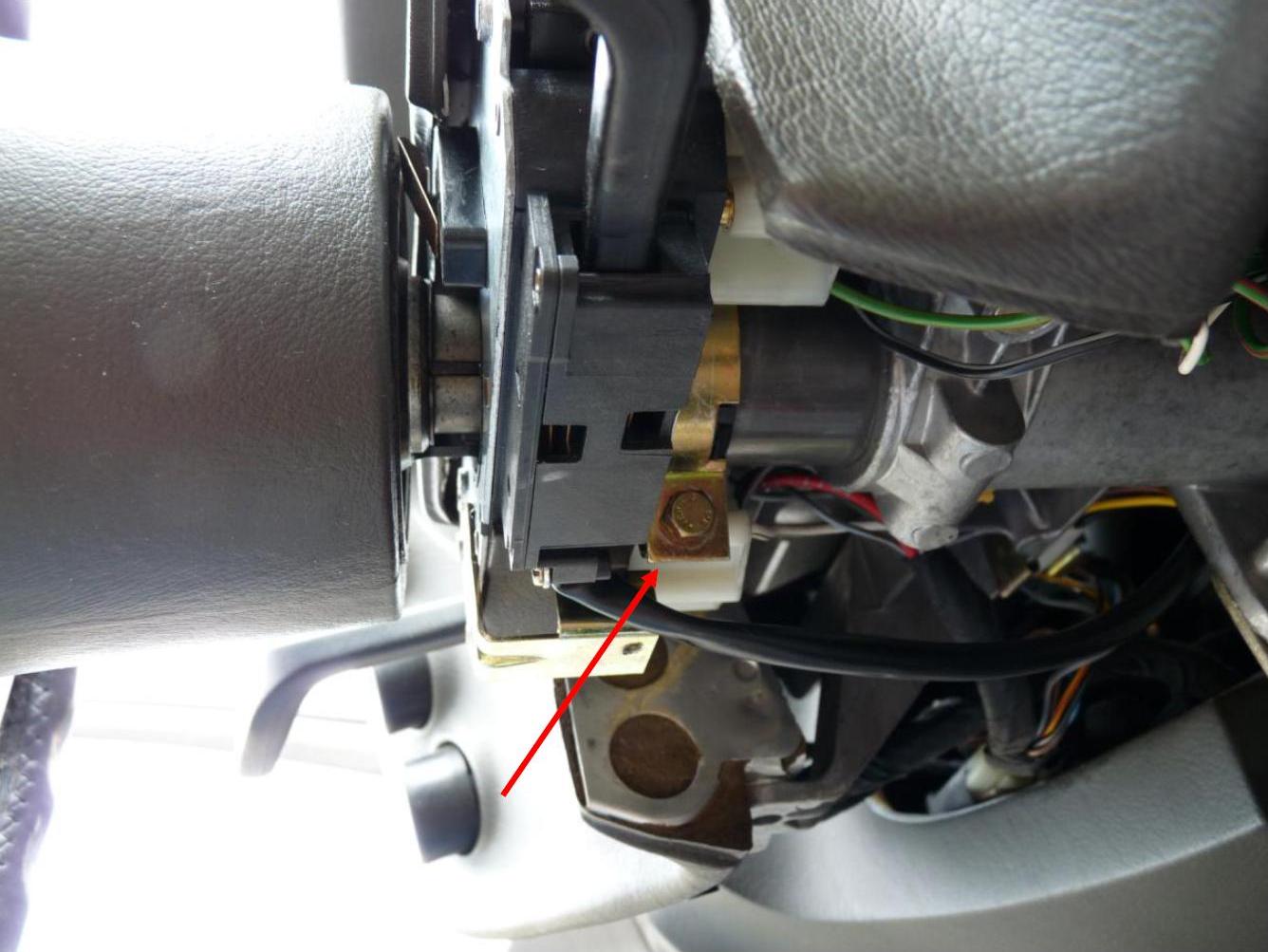

Desserrer la vis de blocage du commodo sur la colonne de direction
Enlever l’entourage en caoutchouc souple du Neiman (ou en tirant le bloc vers l’avant, il vient tout seul)
Tirer le bloc vers l’avant pour le dégager du Neiman puis le soulever pour libérer le passage du commodo.
En avançant le commodo, les connecteurs seront plus faciles à enlever
