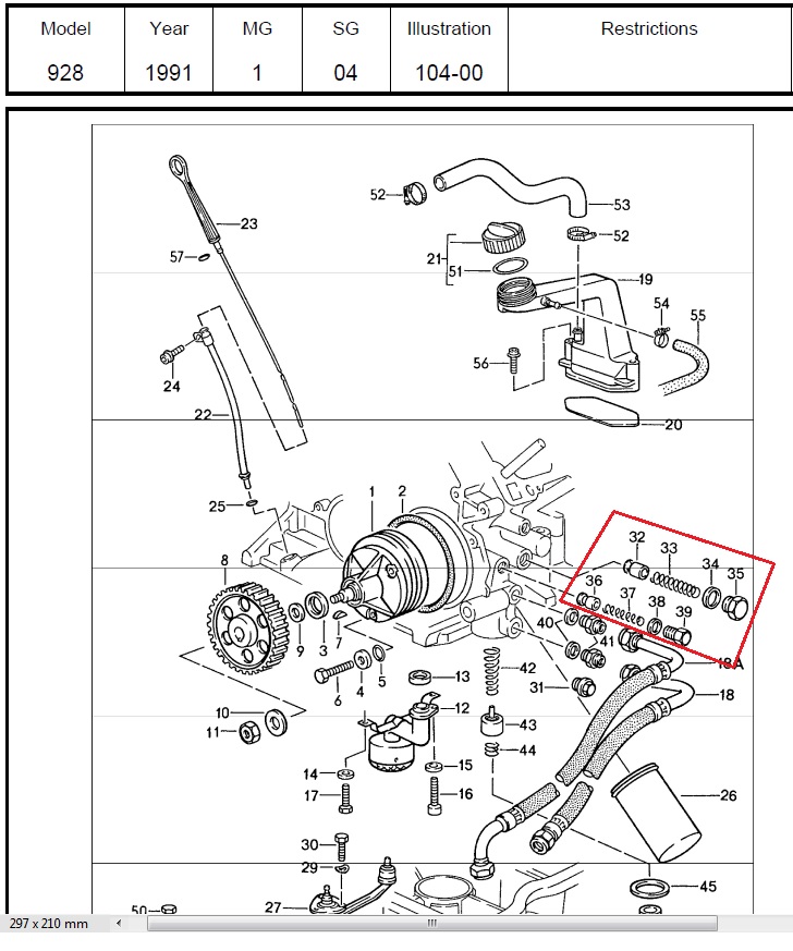

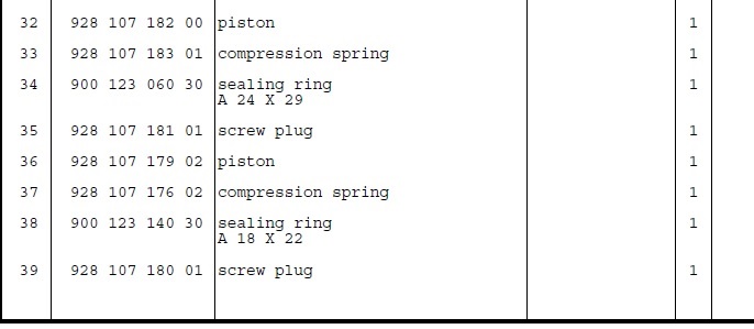

voici les références pour les modèles 87 à 91, pièces 32 à 39.
36 euros de pièces chez Porsche (hors réduction club). Autant ne pas se priver.

lilian85 a écrit :Jette un oeil aussi du côté des 2 pistons et ressorts à côté du filtre à huile. Avec l'âge le ressort est trop mou et ne remplit plus son rôle.
J'ai fait remplacer l'ensemble des 2 clapets + ressorts sur la mienne et la différence entre le ressort neuf et celui de presque 30 ans était incroyable. Je crois que ça joue sur le retour d'huile dans le haut moteur.
Ca ne coûte pas grand chose chez Porsche ;) et c'est plus simple à remplacer lorsque le moteur est sorti.
Merci Lilian pour cette information.
J'ai une pression d'huile qui est on ne peut plus normal alors j'ai comme un doute mais pourquoi pas donc j'essaierai et je ferai un retour d'information :)
