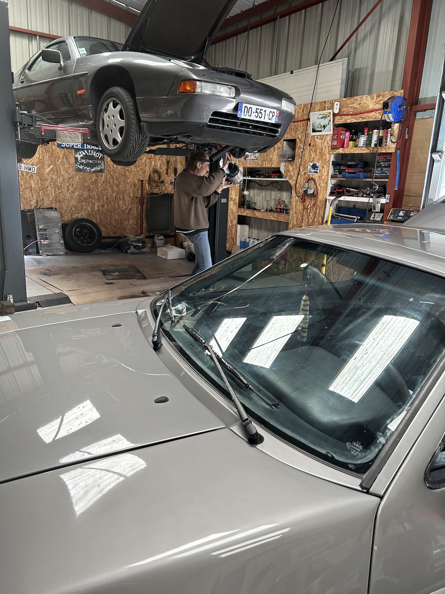

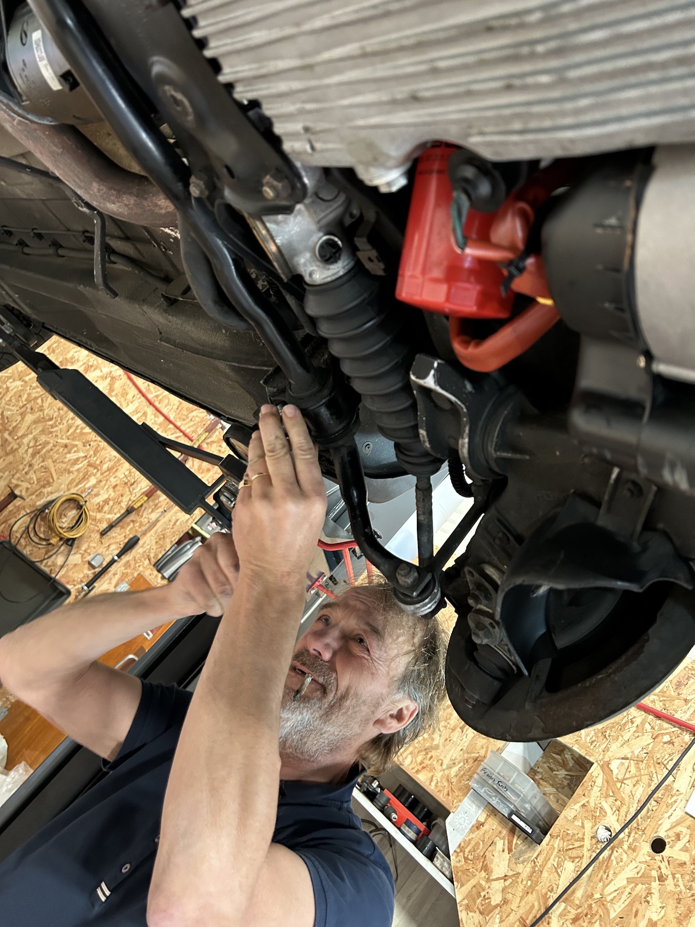

Sur la 28 d'Alex,
Changement
-Démarreur
-Alternateur
-Sonde pression huile
-Boa de refroidissement
-SB de barres stabilisatrice Avant
6H restau compris.

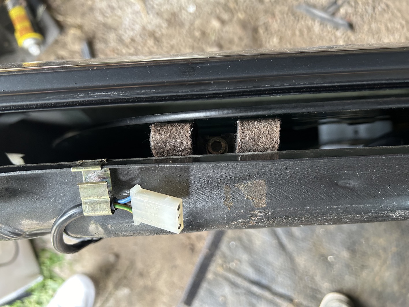

Changement des
-léches vitres Ext et Intérieur.
-joint de porte, à noter que le joint de porte passager n'est plius dispo chez Porsche.
-tampons, de porte suite aux changements de joints on a remis les anciens, le carreau ne montait plus, cela forçait trop.
