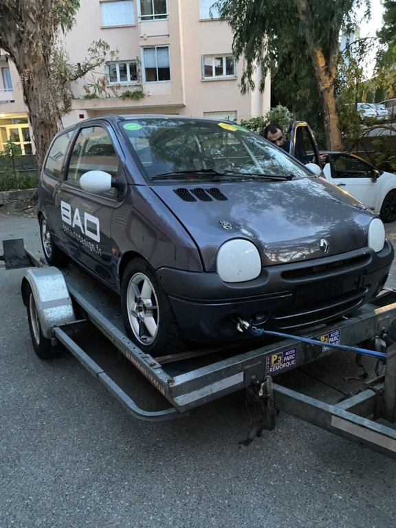

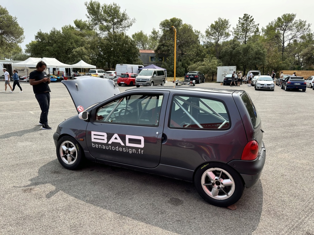

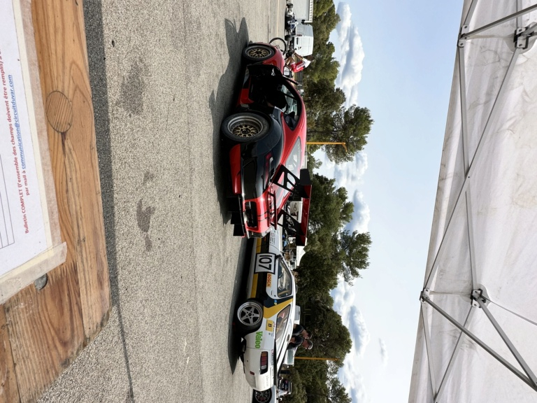

Hier journée piste au luc !
Avec des membres du forum Boxster/Cayman qui sont venu nous rendre visite c'était super sympa !!
Bon la journée piste en elle même... j'ai vu mieux ^^
La twingo a fait 4 tours puis un clip a sauté, le joint s'est barré, et fini...
Donc on a transféré l'inscription de la Twingo sur le Cayman... qui a fini dans le bac a gravier environ 20 minutes plus tard...

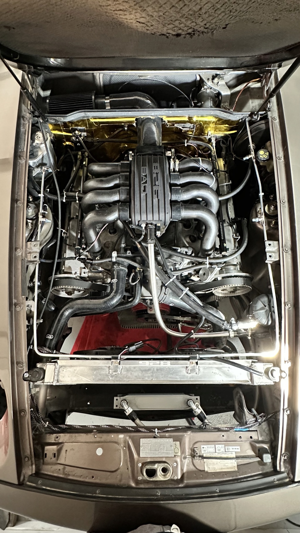

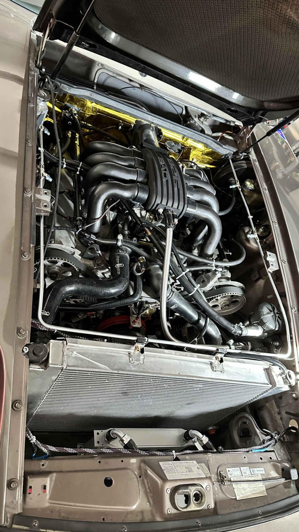

Pour la 928 :
Je vais essayer de les coller aujourdh'ui !
Harnais neuf

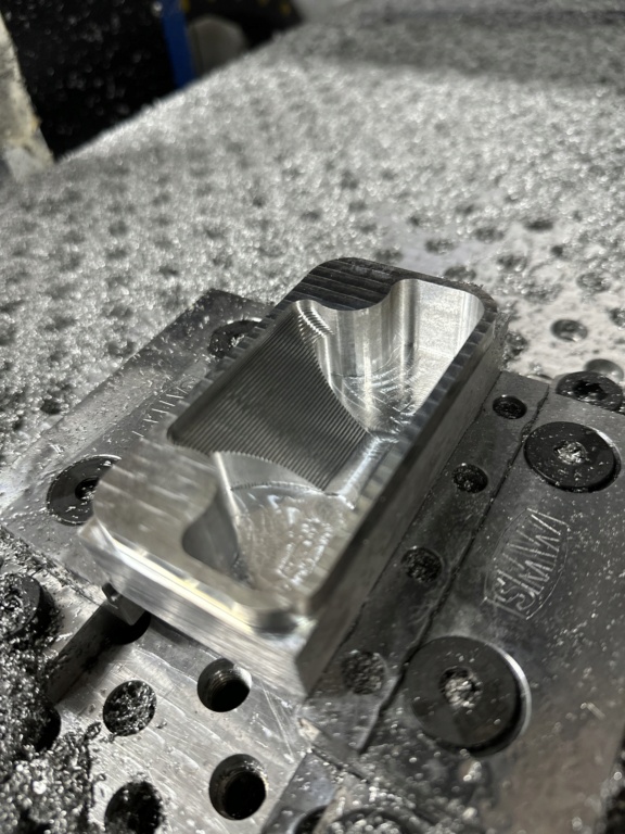

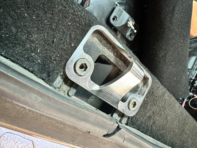

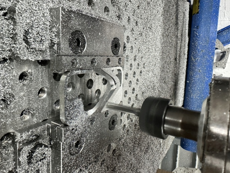

Pour fermer le hayon, je suis parti d'un bloc de 680€
Puis j'ai usiné !
Un trou a faire et c'est fini ! Poids final ? 31gr !! Plus léger que la version imprimée en 3D !
Et voilà !

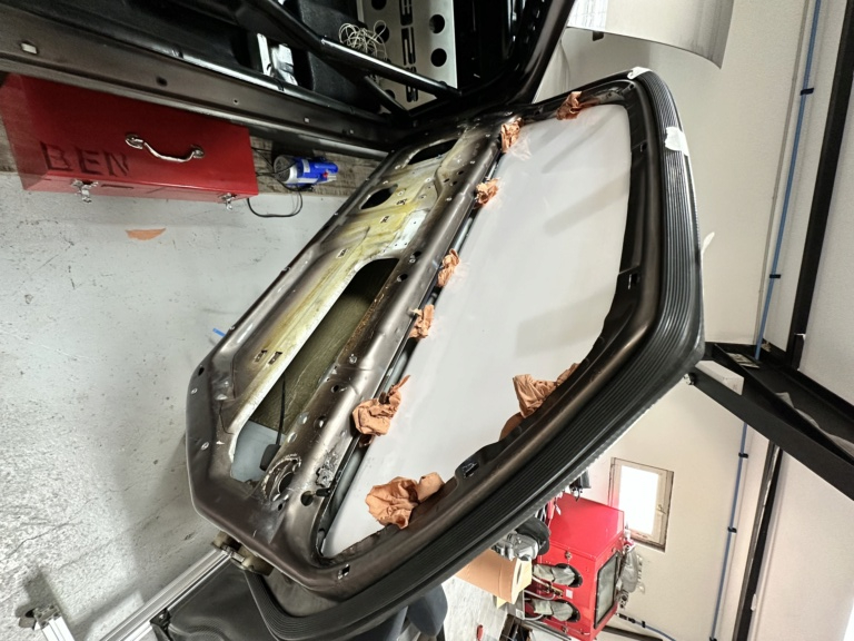

Pour la 928 :

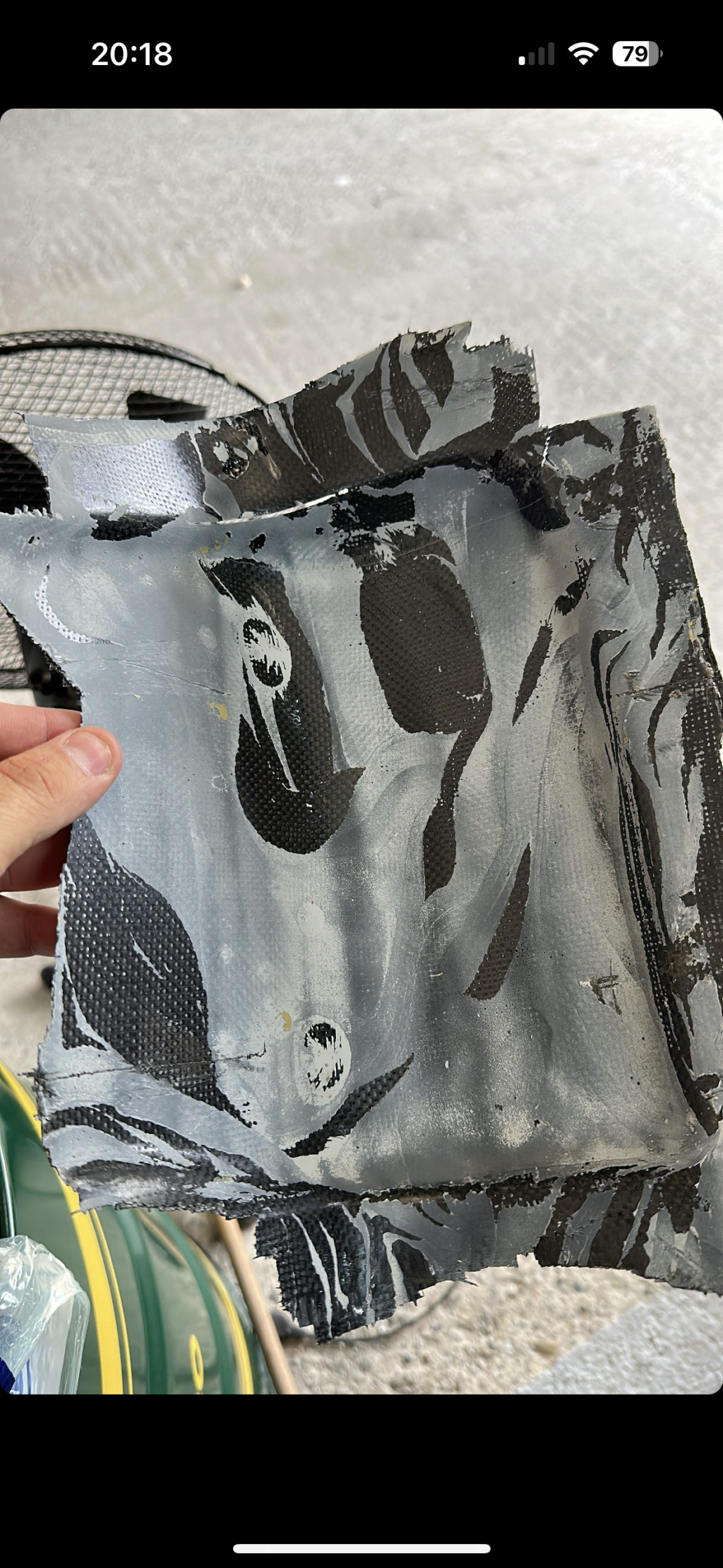

J'ai voulu faire une protection de pompe à essence en carbone. Mais je crois que mon vernis à pas aimer et j'ai pas assez cirer par ce que ça a pas marché ^^

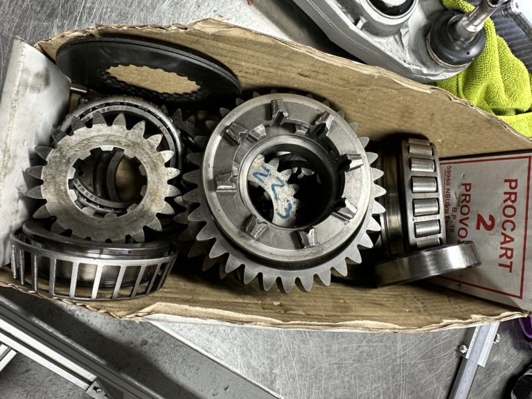

Bon j'ai commencé l'ébauche des crabots compatible boite de S (synchro 915)... Me reste plus qu'a en trouver une a démonter

Premier essai :
Il y avait pas assez de mou sur le film à vide, et j'avais des fuites... en plus de ça la résine a mis plus de 4H a polymériser... donc le rendu est moyen...
Il faut que j'améliore mes techniques de bagging !
La pièce sortie du moule :
Le gel coat que j'utilise est pas terrible je pense, et j'ai du mal a polir la cire que j'utilise...
Pour le second essai, changement de technique !
Pas sous vide, juste le tissu d'arrachage et l'absorbant pour le trop plein de resine. Pas de gel coat, directement l'époxy, et pour lisser la cire de démoulage : décapeur thermique !
J'ai eu des petits problèmes d'adhérence sur les flancs verticaux, mais c'est surtout que j'ai pas encore une assez bonne technique !
Le résultat est bien meilleur !
J'en aurais bien fait 2 autres, mais j'ai plus de carbone...
J'ai voulu le vernir, mais j'ai eu des fish eyes...
Demain je retente !
J'ai mis les vitres en plexi !
Je voulais garder les cadres en alu d'origine, donc on verra comment ça tient ^^
Sinon je les fixerais par l'extérieur comme Raymond sur la sienne.

Si vous vous souvenez, il y a trois mois j'ai acheté une remorque à un ami.
Je suis enfin aller la chercher...
Problème, en plus d'être dans un état douteux (je l'ai ramené du Var sur 2 roues et sans freins...) elle fait 1m80 de large, c'est trop peu pour la 928 qui fait 184cm d'origine !
J'ai voulu la revendre mais me suis ravisé quand j'ai regardé les prix des autres, même d'occasion...
Donc bon ben vous me connaissez maintenant... je fais pas dans la dentelle !
Je pense que dans ses 44 ans d'existence, elle en a vu de toutes les couleurs, et que le PTAC de 1800kg devait être qu'une suggestion ^^
