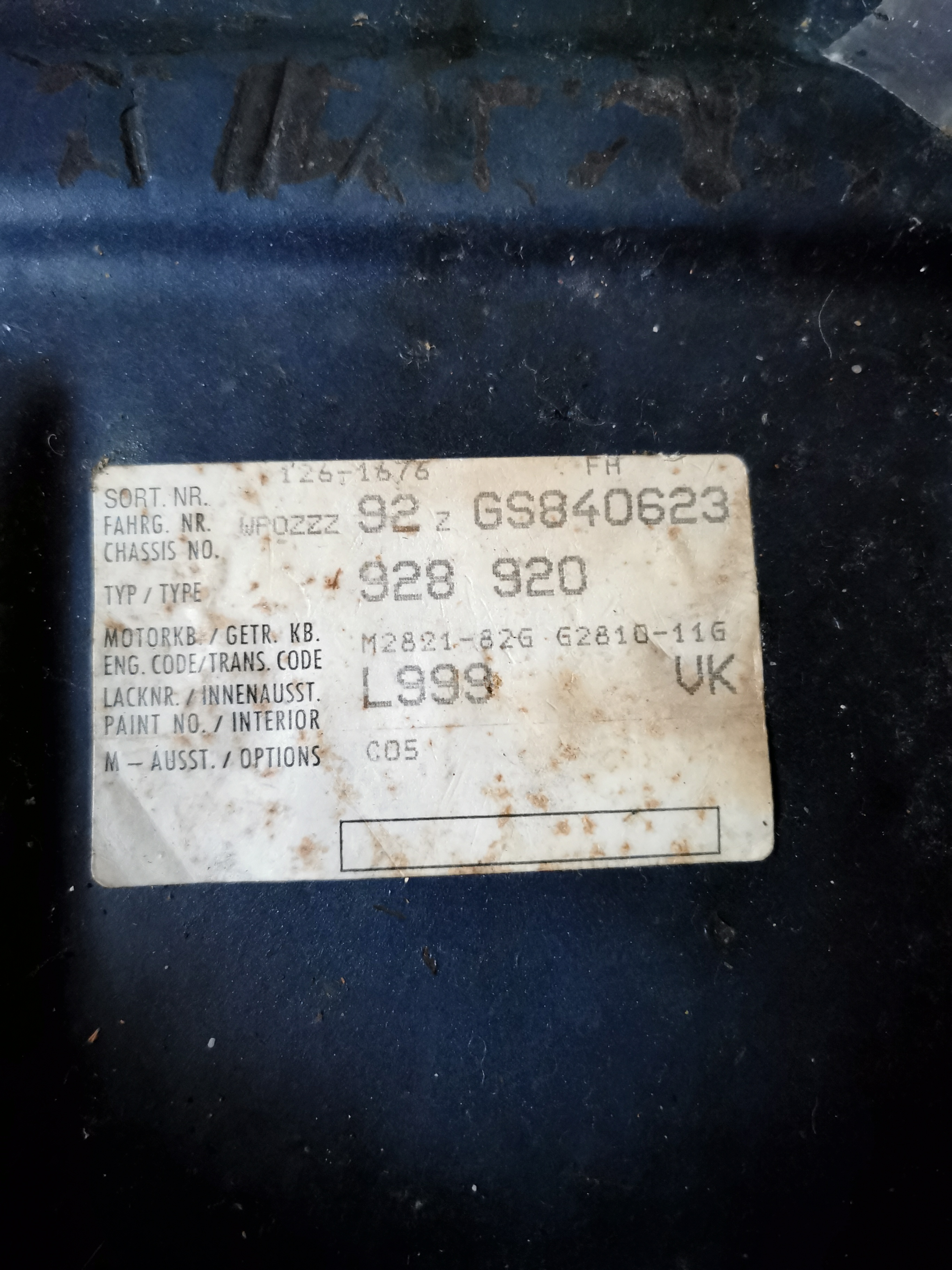

C'est une 928 S2 avec 82000 km au compteur. Le compartiment moteur et l'intérieur sont vraiment très propres. Je pense que le proprio n'a plus les moyens de faire la maintenance depuis des lustres.

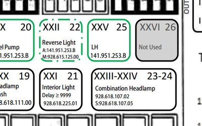

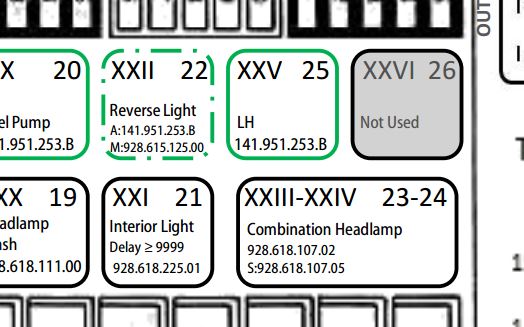

Le proprio a enlevé des relais pour éviter que les phares bougent et je me demandais si la jauge à essence ainsi que les compteurs en général étaient reliés électriquement ?

Il n’y a qu’un relais pour les phares, un double dans le coin inférieur droit du panneau CE (Central Electrique).
Jauge à essence et autre rien à voir !
