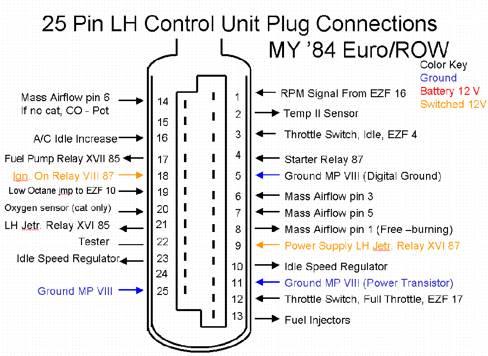

As-tu bien vérifié tous les points de la procédure de dépannage ?
As-tu essayé de shunter comme sur le schéma que je t'ai envoyé?
Voici le brochage du connecteur du boitier LH (c'est celui le plus à droite, à droite des pieds du passager).
Vérifie que tu as du 12v entre le 5 et le 9.

Merci encore pour ton aide, oui, j'ai bien vérifié tous les points de la procédure, j'ai contrôlé entre les bornes 5 et 9 et il n'y a pas de 12V.
En suivant la procédure jusqu'au bout du manuel que tu m'as donné, rien ne change, toujours pas de 12V .
je ne n'ai pas encore essayé le shunt entre le X6 et le G7 de ton deuxième tableau, car je ne trouve pas ces numéros sur mon tableau électrique, peux-tu m'en dire un peu plus sur cette procédure???
