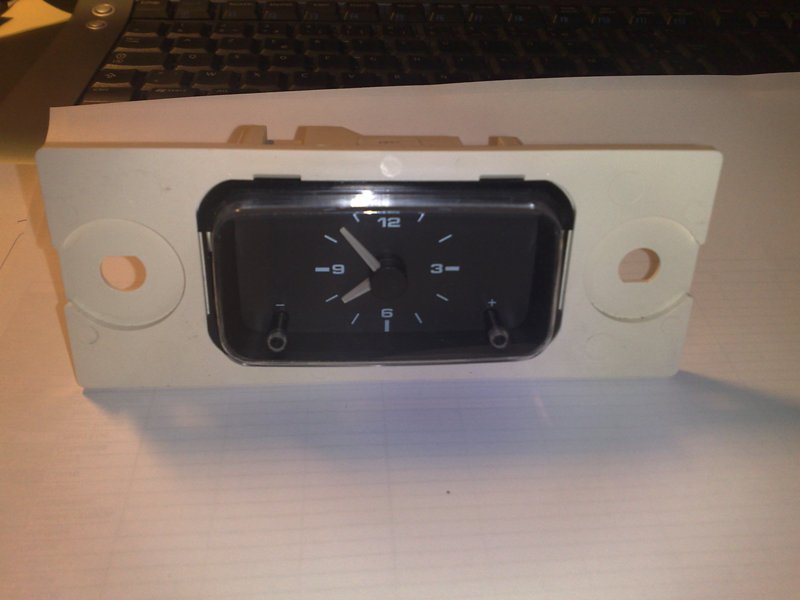

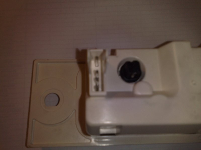

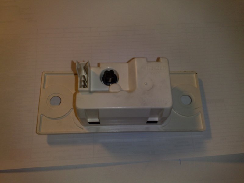

Suite au mauvais fonctionnement de mon horloge digital, je veux la remplacer par une autre mais analogique.
Mais je bute sur un problème de câblage.
Donc je recherche le câblage, au niveau de la prise de connexion, de cette horloge analogique d’origine GT 90 ou GTS (il me semble) car il n'y à pas d'inscription "+", "-".
J'ai trouvé le plan de cablage sur le service manuel mais rien au niveau de la prise de connexion.
Merci d'avance.

Ben alors.... , personne n'a une petite horloge analogique avec un connecteur en stock ???
Il me faudrai au moins les couleurs des fils qui arrivent a chaque broches du connecteur.
Merci d'avance
Merci d'avance

je pense qu'il n'arrive dessus que le +12v et la masse: donc tu teste et il n'y a que 2 solutions possibles. et je ne pense pas qu'il y ai le moindre risque, juste vérifier qu'elle tourne dans le bon sens...

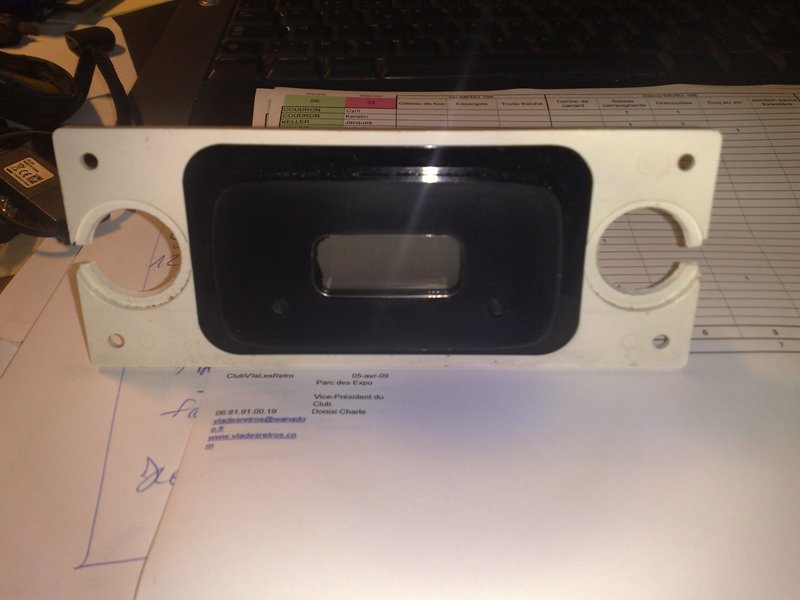

d'ailleurs sur ta photo tu ne peux même pas te tromper puisque le +12v est indiqué !!!zacharias a écrit :je pense qu'il n'arrive dessus que le +12v et la masse: donc tu teste et il n'y a que 2 solutions possibles. et je ne pense pas qu'il y ai le moindre risque, juste vérifier qu'elle tourne dans le bon sens...

Oui effectivement, il y a bien des inscriptions, mais c'est sur la montre digitale et moi je veut mettre l'analogique (photo du haut) avec un connecteur (bizarre) non répéré.
Michael

A mon avis (juste un avis, pas de certitude), il doit y avoir comme points d'entrées:
+12V
éclairage commandé par les phares
la masse (2x)
ou
+12v
eclairage permanent
eclairage faible (commandé par les phares)
une masse
soit 16 possibilités a tester sans grand risque pour la montre.
Bonne chance

tout à fait d'accord: pas de risque pour la tocante !!inventor a écrit :Bonjour,
+12V
la masse (2x)
ou
+12v
eclairage permanent
une masse
Bonne chance

Je vais essayer les possibilité (peut-être avec du 6 volt au lieu du 12v ???) et je vous dirai, enfin... pour ceux que cela interesse (ça restera dans l'historique du forum)

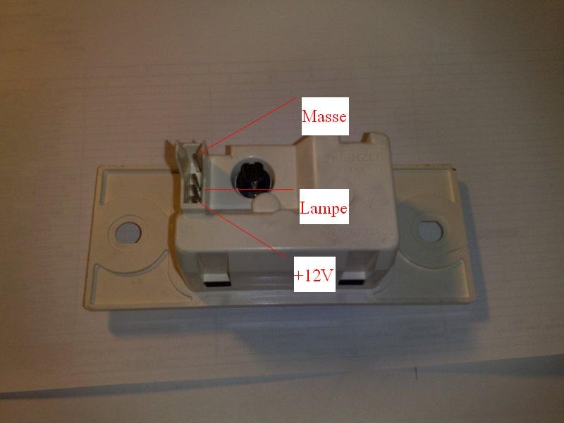

J'ai suivi vos conseilles , et j'ai fini pas trouver
Voici donc le cablage de cette horloge analogique.
A savoir, elle est d'origine de GTS, mais aussi, je pense, installé sur les GT 90 (ou 91) (si quelqu'un peu confirmé)
Donc, pas de pb au niveau de la taille de l'horlorge qui est identique à la digitale.
Michael
