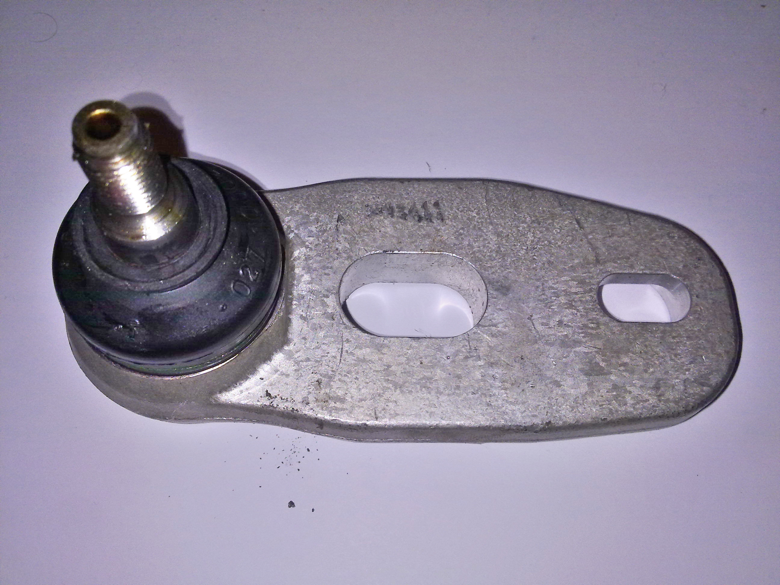

AVERTISSEMENT!
Suite à un accident qui aurait pu être très grave survenu à l'un de nos membres, et par principe de précaution, nous vous informons que les rotules inférieures avant en aluminium utilisées en réparation, peuvent présenter un danger car elles sont susceptibles de se briser alors que la voiture est en circulation, avec les conséquences que l'on imagine !
Voir le post suivant: http://forums.amicale928.org/viewtopic.php?f=13&t=7323" onclick="window.open(this.href);return false;
Nous vous recommandons donc de ne pas utiliser ces rotules en aluminium, mais celles en acier.

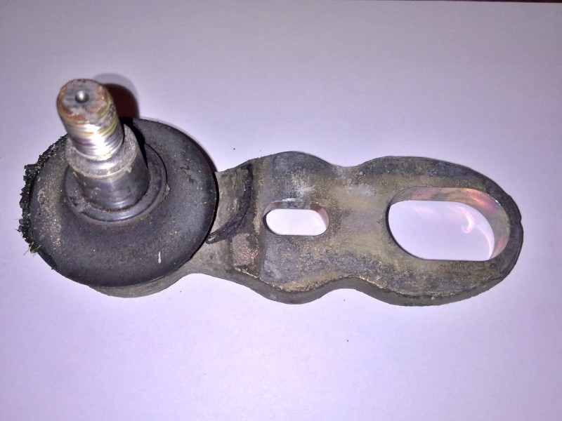

Comment les reconnaitre:
celles en aluminium sont de forme ovale et sont assez épaisses
celles en acier on la forme du chiffre huit (8)
Donc si vous vous retrouvez avec ces rotules à remplacer, faites la modification avec les rotules en acier qui nécessitent le remplacement de son étrier et des deux excentriques de réglage, suivant la note du constructeur que voici:
http://www.clubporsche928.fr/uploads/im ... 011_84.pdf" onclick="window.open(this.href);return false;
celles en aluminium sont de forme ovale et sont assez épaisses.
