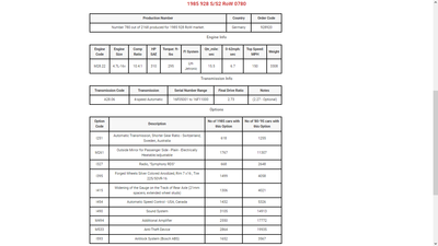

Ma future 928 que je devrais acquérir dans une dizaine de jours présente une singularité: sur le sticker dans le coffre (pas de carnet etc..) le seul code présent dans les options est le C00.
Le propriétaire, un ami, avait demandé a Porsche Roma un extrait de l'historique de la voiture mais dans le document que Porsche lui a remis, on peut lire uniquement que cet exemplaire était produit et destiné à une concession officielle allemande.
La voiture semble pourtant avoir des options: tableau, portes, console centrale, pommeau de vitesse en cuir, sièges électriques, etc..
Quelqu'un aurait la gentillesse de m'aider?
Voici le VIN: WP0ZZZ92ZFS840840

Merci beaucoup Christian!
Elle a pas mal d'options et même un peu bizarres...le pont court et les élargisseurs de voie mais pas de différentiel autobloquant.
En revanche pas de trace d'intérieur cuir et de sièges électriques, à étudier

L'équipement intérieur n'apparaît pas dans la liste des codes option mais dans un code à deux caractères accolé au code couleur et quasi impossible à déchiffrer. Mais si l'auto en est équipée, le code option cuir étendu devrait quand même apparaître. Quant aux sièges électriques, ils sont bien de série à partir de 1985.

Il y a bien un code à coté du code couleur et dans cette 928 c'est VA, je ne sais pas s'il y a quelqu'un qui a le même.

Je viens de trouver une brochure du 1982 où le code VA signifie Ganzleder : "tout cuir" couleur Bleu foncé
https://www.stuttcars.com/wp-content/up ... amples.pdf
Je ne sais pas si le même code est valable pour le '85 mais ça correspond...
